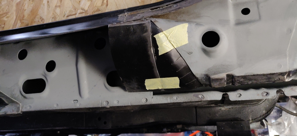

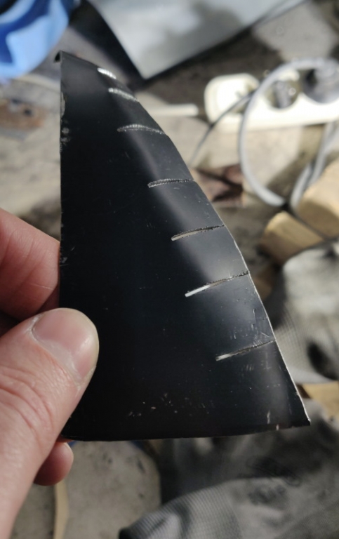

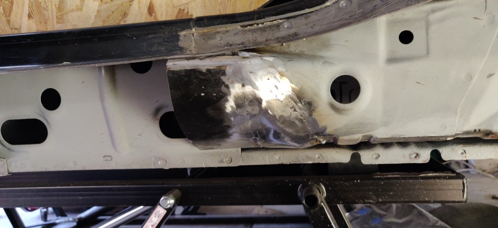

Alors, ici, attention les yeux pour les carrossiers pro, je vais me fair charcuter avec mes méthodes de bucheron :cubitus: :cubitus:

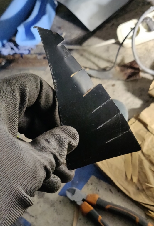

J'ai d'abord découpé une tôle dans le reste de passage de roue afin d'avoir dés le début la bonne courbure de pièce. J4ai utilisé un bout de carton pour déterminer la forme et la taille de la pièce.
Au lieu ensuite de former la pièce avec un maillet et un sac de sable + roue anglaise et tout le reste, j'ai utilisé une scie à métaux :aie:
ça permet de tordre les parties à ajuster sans toucher au rayon de courbure de l'autre coté qui est bon initialement.
Une fois toutes les "ailettes" tordues ajustées, la pièce est prête. De tordre les ailettes les a aussi rapprochées, les soudures seront ainsi plus facile à réaliser.
Le rayon de courbure n'est pas top mais je l'ai ajusté (j'ai bourriné avec un marteau, quoi :cyp: ) une fois la pièce partiellement soudée.
La pièce mise en position avant de tout bien souder ensemble.
La pièce désormais soudée, il reste encore un peu de ponçage à faire pour ensuit tout protéger avec de l'apprêt zinc/alu + Cire.
Pas besoin d'avoir un truc extraordinaire car personne ne verra jamais cette pièce qui sera couverte et soudée avec le bas de caisse.

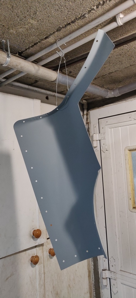

Le morceau reconstruit protégé.
J'ai aussi commencé à ressouder le bas de caisse complet, ça avance plutôt bien mais j'ai été brisé dans mon élan par la rupture de mon stock de fil à souder.

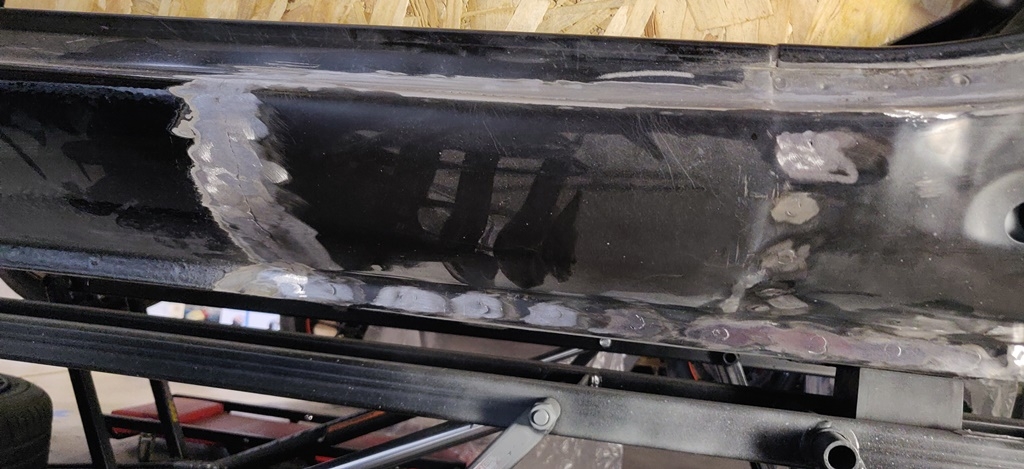

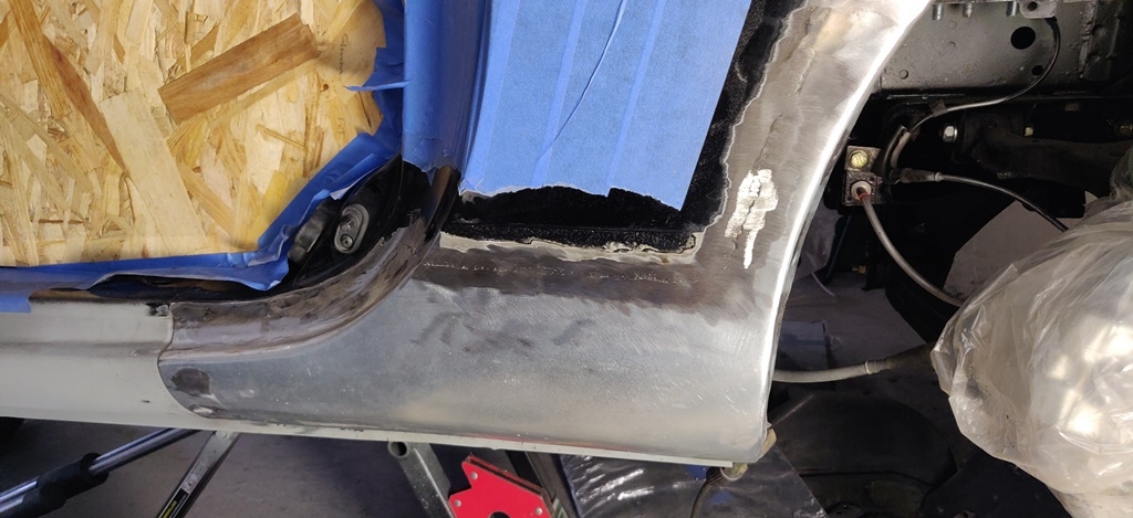

J'ai fini la soudure de l'aile complète
Il reste désormais l'étape du mastic et de la peinture. Je commence à voir le bout du tunnel, j'ai rangé le MIG. Les soudures sont difficiles à faire en présence de zinc, c'est beaucoup plus stable lorsque le métal est brut.
Après avoir fini de tout souder, j'ai tout poncé avec une première passe en cours. Je meule pour info avec des disques à lamelles en grains 60 (top - car ça va vite mais surtout ça fait de la limaille au lieu de la fine poussière qui vole partout dans le garage) et je finis par une passe en 120 pour les zones plus sensibles.
Je dégraisse et je protège ensuite le travail en cours, ça devient bon :)

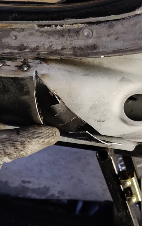

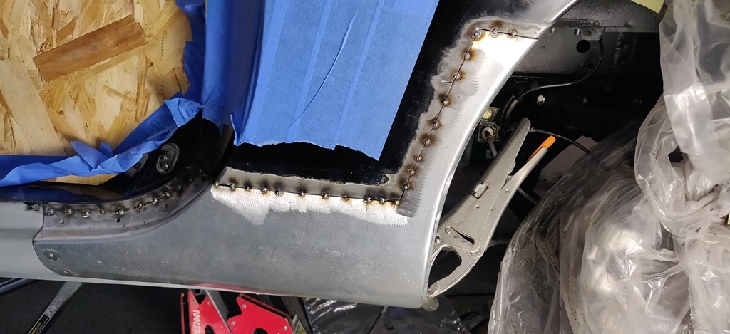

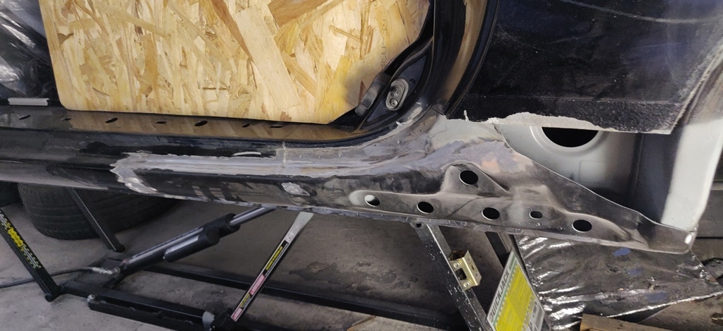

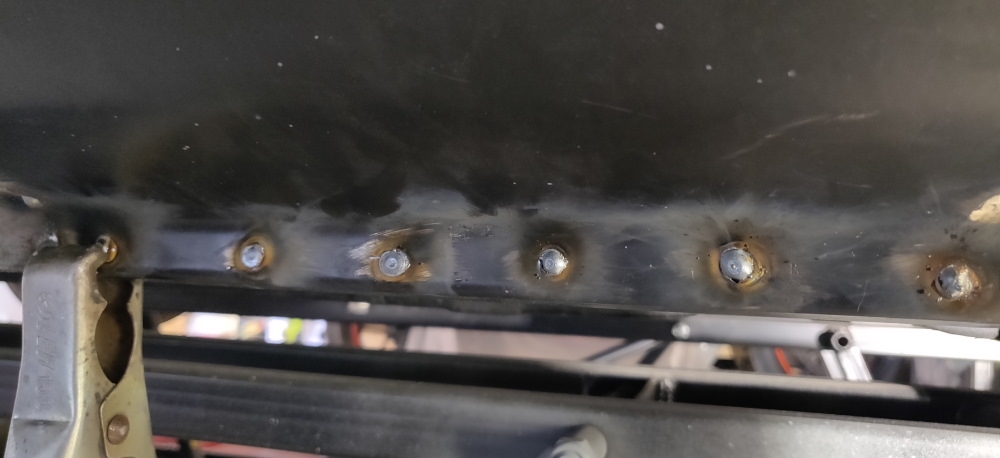

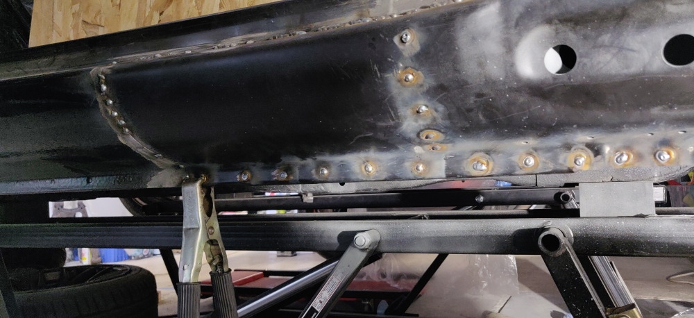

J'ai ensuite préparé l'aile arrière. J'ai découpé le morceau aux dimensions. J'ai trouvé finalement des méthodes assez propres pour tout découper précisément, je deviens bon - c'est con, c'est la fin du projet :ricane:
Pour la technique: je découpe grossièrement la pièce que je veux souder afin qu'elle puisse se plaquer sur la carrosserie (je ponce toutes les arêtes pour éviter de tout rayer), je mets du scotch de carrossier ensuite sur la carrosserie et je dessine les contours de ma pièce grossièrement découpée. ça me donne ainsi les cotes des morceaux encore à couper. Je garde une petite marge de manœuvre pour ne pas aller trop loin. Je passe ensuite aux finitions avec ma disqueuse jusqu'à ce que les dimensions soient correctes.
Pour couper les arêtes droites, j'utilise le scotch qui fait 4cm de largeur. il me sert de guide.
J'ai ensuite percé en 5mm tous les trous pour le bouchonnage, je dégraisse, je gratte un peu la tôle pour l'accroche de la couche d'apprêt zinc/alu ensuite appliquée.
Je pointe la tôle
Une fois tout soudé, je meule et voilà le résultat. Il restera à nettoyer un peu la zone, appliquer du mastic alu pour le gros des retouches pour finir avec un mastic universel pour la finition.

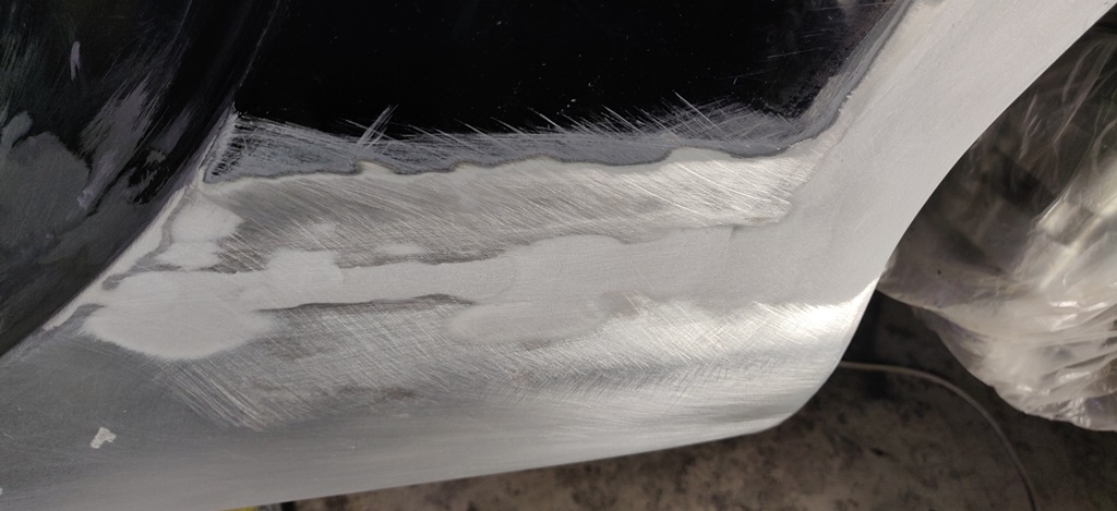

Le WE fût prolifique : pas de voitures prêtes aujourd'hui = pas de classic days ou de Jap'n Cars pour moi ce week-end ;)
Du coup, j'ai fait de la poussière :)

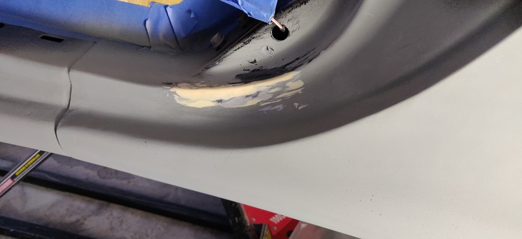

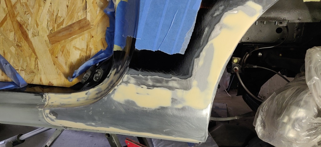

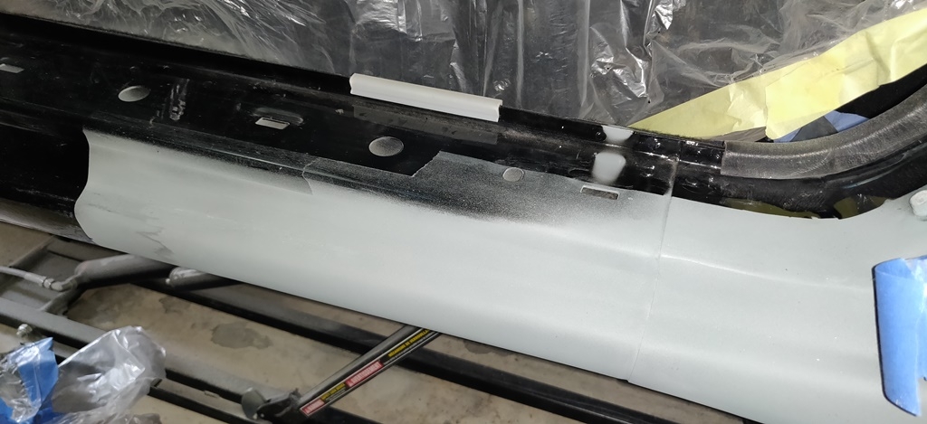

Application d'un apprêt alu pour les gros reprises sur mon aile arrière. J'ai ensuite bien sur tout poncé. Je m'y suis pris à 3 fois pour obtenir un résultat qui me plait, toujours avec des couches plutôt fines.
J'ai donc surtout visé les parties où les soudures ont été faites.
Au niveau de passage de porte:
La soudure sur l'aile ensuite

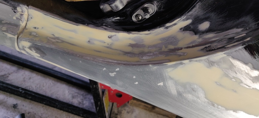

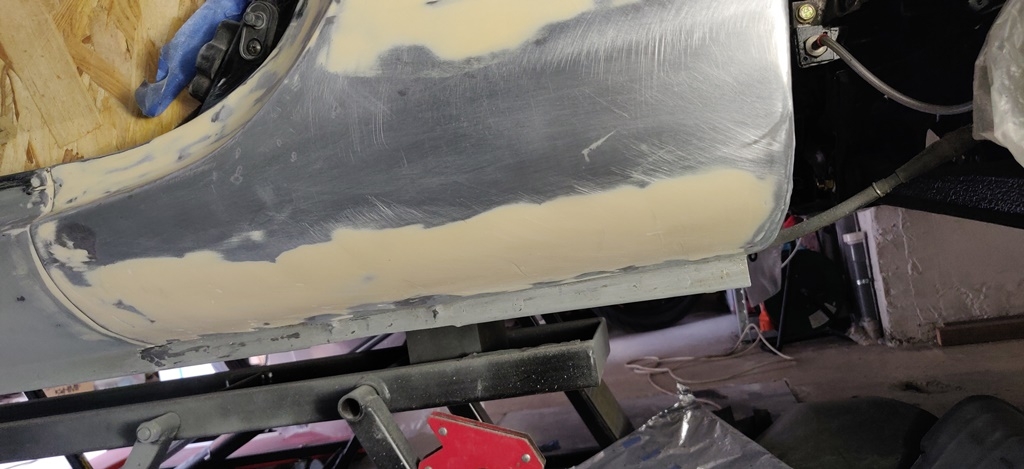

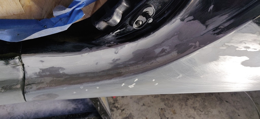

Le gros étant fait, j'ai ensuite enchainé avec du mastic universel, beaucoup plus facile à étaler et à poncer. Le grain étant plus fin, l'état de surface est aussi bien plus propre.
J'ai du aussi reprendre le bas d'aile, les tôles n'étaient pas formidables (un peu gondolées), je les ai reprises au mastic :cubitus: plutôt que de les redresser. C'est la face qui regarde la route, donc je m'en fiche un peu et l'épaisseur de mastic n'est pas incroyable (+/- 2mm).
J'ai du m'y prendre à 10 fois au moins pour obtenir quelque chose de correct. ça permet aussi de comprendre pourquoi les carrossiers chargent lorsqu'il faut reprendre une carrosserie :tantpis:
J'ai ensuite apprêté les tôles.
Un détail ne me plaisait pas encore, j'ai donc gratté, repris au mastic les rayons de courbures pour corriger le défaut.
En retirant les bandes adhésives, je me suis retrouvé avec des zones fortement délimitées. J'ai donc du gratter les bords pour les estomper afin de ne plus voir les transitions plus tard.

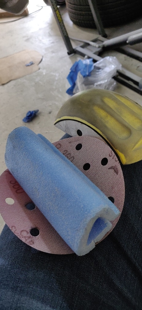

Mes outils du weekend: une vraie cale et un bout de mousse qui protégeait mon arceau. Le bout de mousse est plus souple que la cale, il est de profil arrondi - parfait pour mon usage.
Les papiers abrasifs utilisés sont des disques pour ponceuse. Grain 80 pour le matic alu, grain 120 pour le début du ponçage du mastic classique puis 360 et 500 pour les derniers ajustements.
Je poncerais avant la peinture au 1500 pour obtenir un état de surface bien lisse.

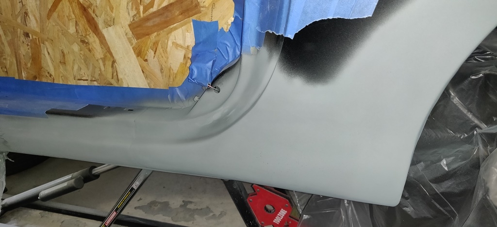

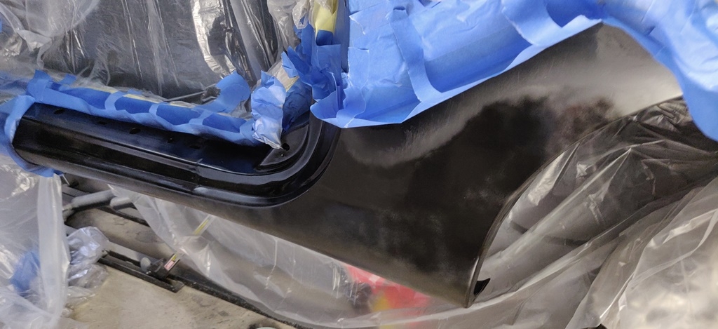

J'ai enfin fini avec une couche d'apprêt noir en guise de sous-couche pour obtenir un rendu bien profond avec la peinture noire à venir. Les bords "gris/blanc" sur la photos ne sont pas des restes d'apprêt gris mais le reflet sur des parties noires poncées.
A noter que j'utilise la bande adhésive à l'envers que je replis cette fois-ci pour minimiser le plus possible les effets de bord ;)
J'ai donc bientôt fini la carrosserie. Le seul truc que je n'ai pas fait est de vérifier si la portière ferme bien encore :cyp: (j'aurais l'air tellement con si cela présente un problème!!!)
