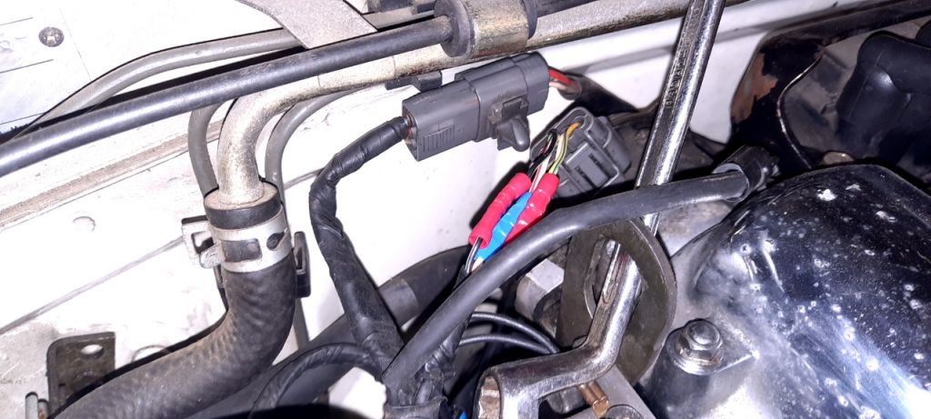

pevosan a écrit :
Vous m'aidez pas, là, les gars ?
Non, pas là, non Image
oui le cas ^^
pas de lecture régime pas étincelle:) et le petit boitier mitsubishi c'est l'alumeur externe ^^

Et pour l'essence, c'est normal que ça ne mouille pas le chiffon ?
oui pareil :) hormis le prime a la mise sous clef pas de regime pas de pompe et pas d'injection

Bon, il faut que je prenne le temps de changer le CAS, puis, si ça ne suffit pas, on reverra le câblage...
+si tu as un multimetre +au vu du bricolage test le entre la baie moteur et l'ecu pin 2g 2e a l'ohmetre

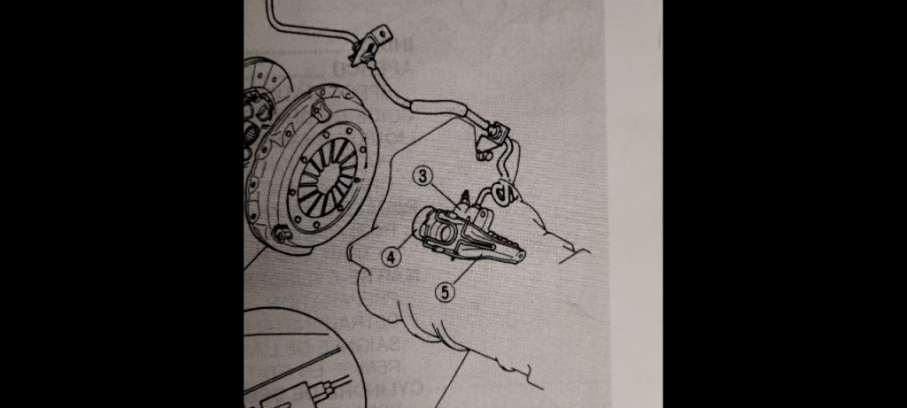

Bon, j'ai pris le temps de finaliser le montage de l'échappement et remis de l'huile dans la boite, c'était (à priori) tout ce qui manquait pour la rendre roulante, même si la voiture est sur chandelles actuellement...
Petit test, hier soir, pour passer des vitesses. Nada :tantpis:
En résumé, moteur éteint, les vitesses passent très bien. Une fois le moteur allumé, je débraye, et je ne peux pas quitter le point mort, elle ne veut rien savoir.
Sur l'excellent conseil de Piko, j'ai filmé mon récepteur d'embrayage et, moteur éteint comme allumé, il coulisse bien quand je sollicite la pédale.
Je n'ai pas osé tenter de passer une vitesse et démarrer après.
Je me souviens que, quant on avait jeté le moteur dedans, on avait eu un doute sur le montage ou non de l'agrafe de fourchette d'embrayage
https://www.mecatechnic.com/fr-FR/agraf ... X18943.htm
Si on l'a oublié, est-ce que ça peut expliquer le problème que je rencontre ? :?:

Le truc en forme de stérilet, là
