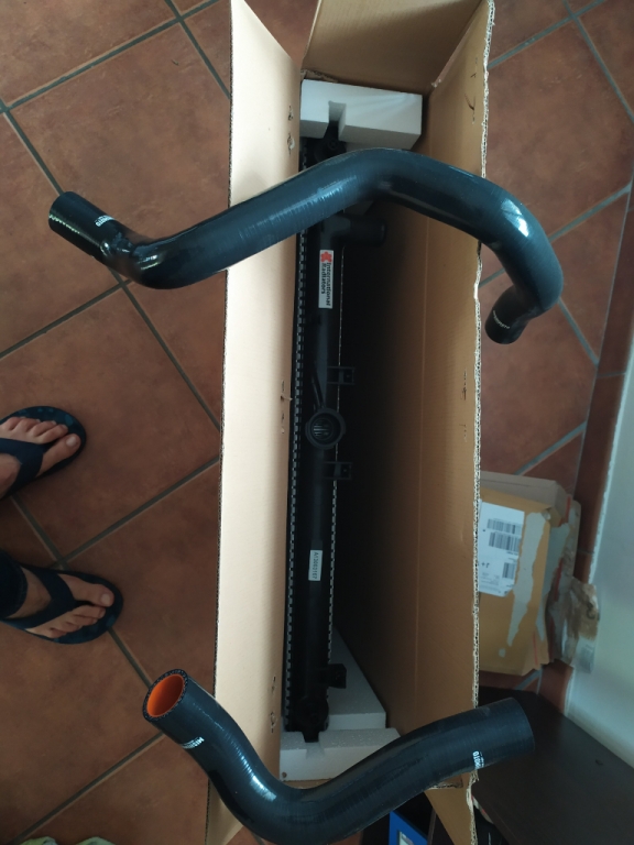

Demain opération radiateur neuf :D
 Sujet du message : Re: Upgrade pièces pour ma nb
Message Publié : Jeu 4 Juin 2020, 17:53
Message(s) : 14322
Fallait prendre le radiateur qui allait avec les durites :D
Message Publié : Jeu 4 Juin 2020, 18:19
Inscription : Jeu 18 Avr 2019, 20:00
Message(s) : 889
Localisation : Var
:D je sais ,mais avec la différence je me paie un mécano pour me faire le joint du carter .
