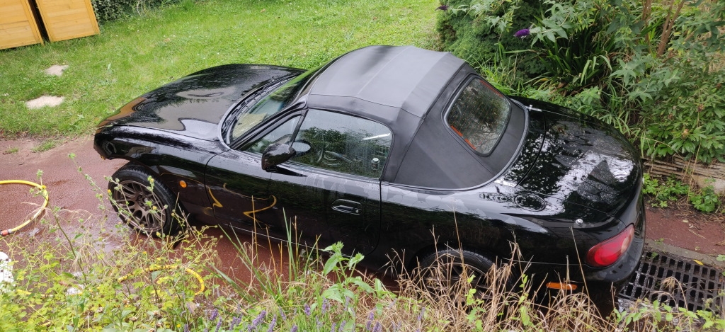

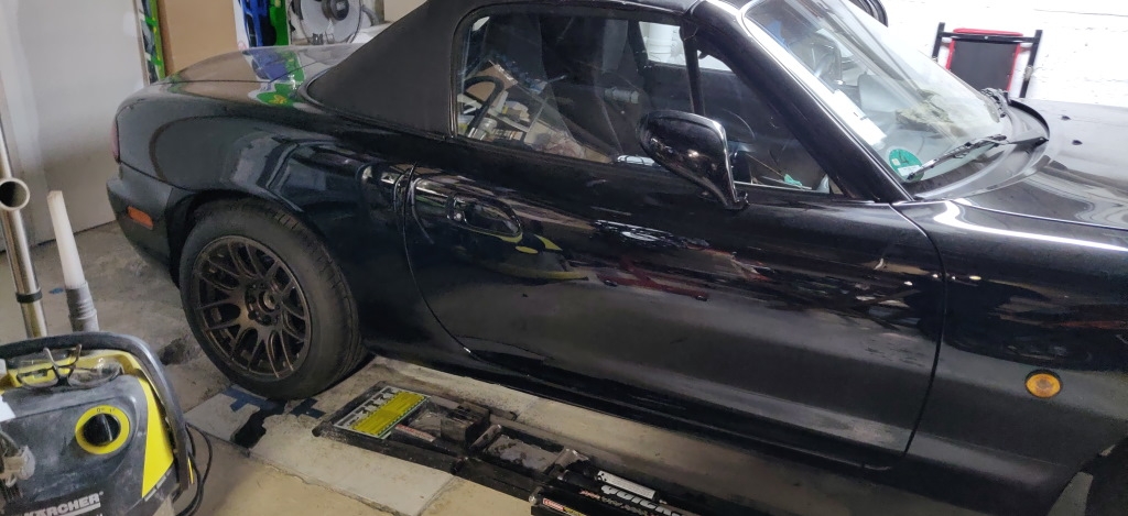

Je donne des news, la peinture est finie :)
La voiture est à nouveau sur ses roues, je passe donc à l'étape mécanique: rénovation extérieur du moteur qui est couvert de rouille, correction des fuites d'huile, perçage du carter d'huile pour le retour d'huile du turbo.
Pour la carrosserie, je ne suis pas 100% satisfait, en regardant bien et en jouant avec les reflets, on voit certains éléments qui auraient mérité une meilleure finition. 99% des gens ne le verront jamais mais ayant eu mon nez dessus pendant plusieurs mois, je vois ces détails :tantpis: "Good enough" comme disent les ricains, au moins, elle est 100% saine désormais.
J'ai aussi blindé les corps creux de cire. Je suis passé par les trous de fixations des platines de porte. L'intégralité des bas de caisse y sont passé, y compris les zones sous le parebrise. J'ai aussi fait les bas de porte ainsi que les arches de roue arrières en passant par le coffre.

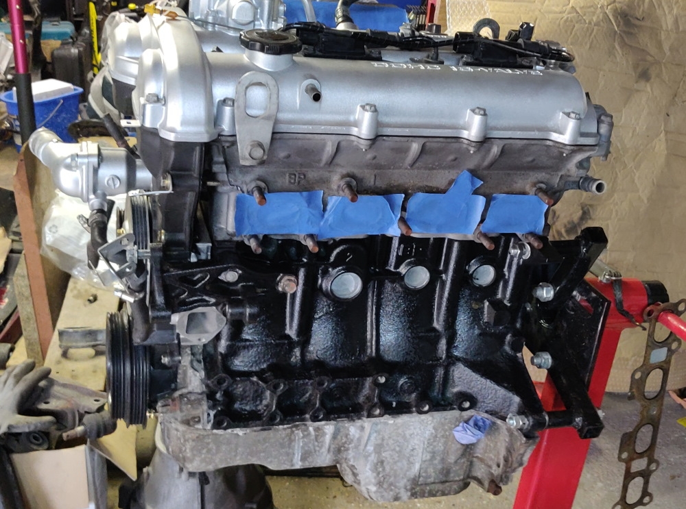

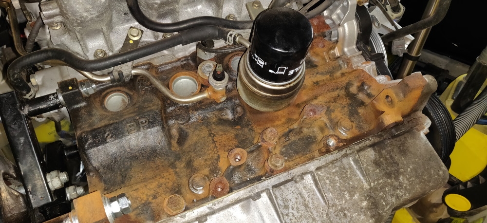

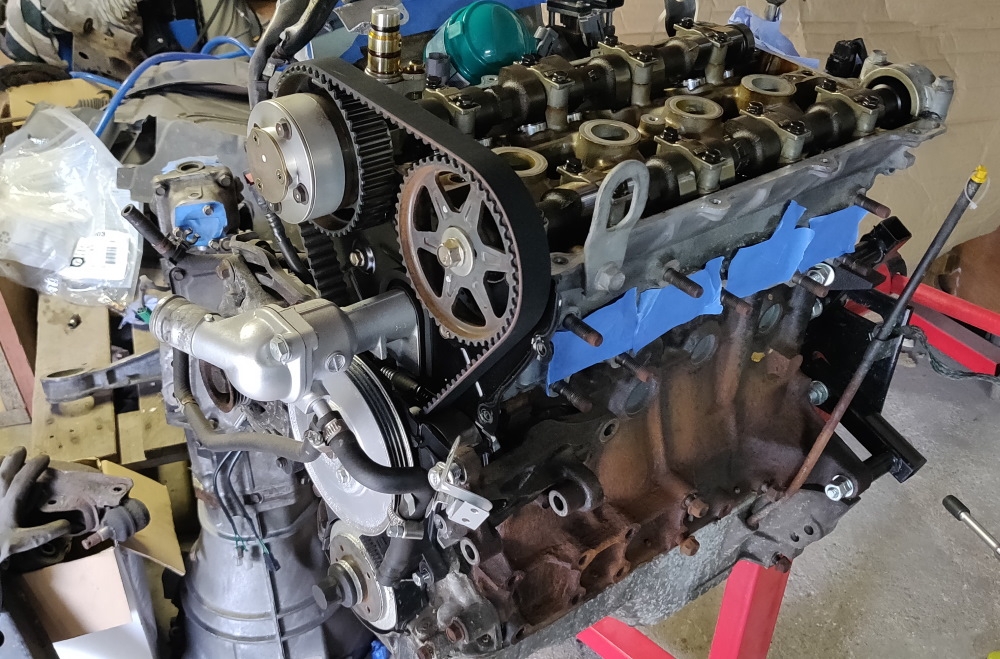

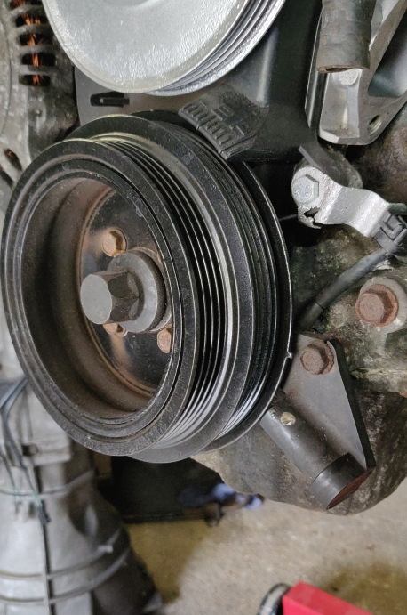

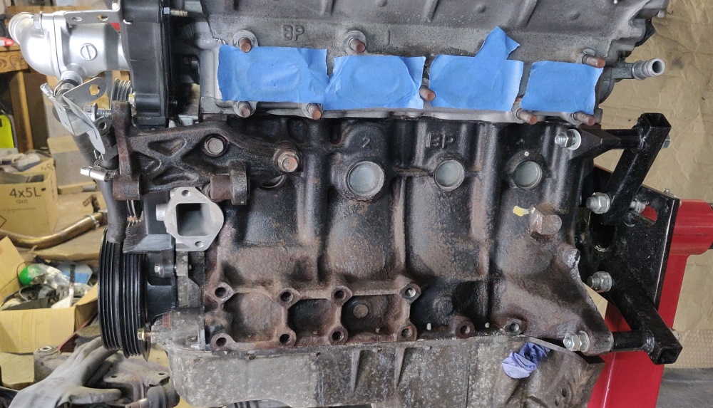

Les photos du moteur, j'ai pu voir pendant l'inspection que certaines vis s'étaient desserrées, notamment celle de la poulie moteur. Il faut faire attention car les vis desserrées travaillent ensuite en cisaillement et c'est la casse assurée :aie:
Je les ai donc toutes remplacées par des neuves en grade 8.8, j'ai aussi utilisé du frein filet bleu pour assurer le coup cette fois-ci.
J'ai aussi vérifié le bon calage du moteur - RAS de ce coté, tout va bien.

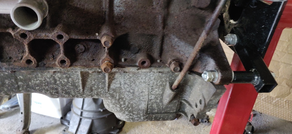

On voit ici les traces de rouilles autour des vis :sic:

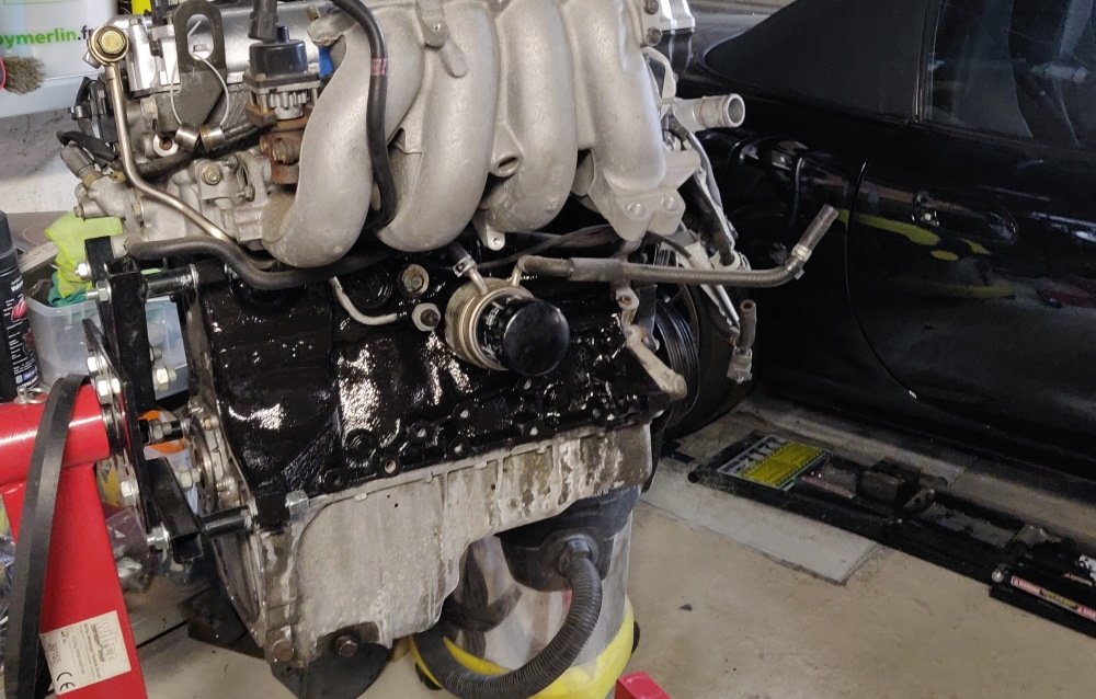

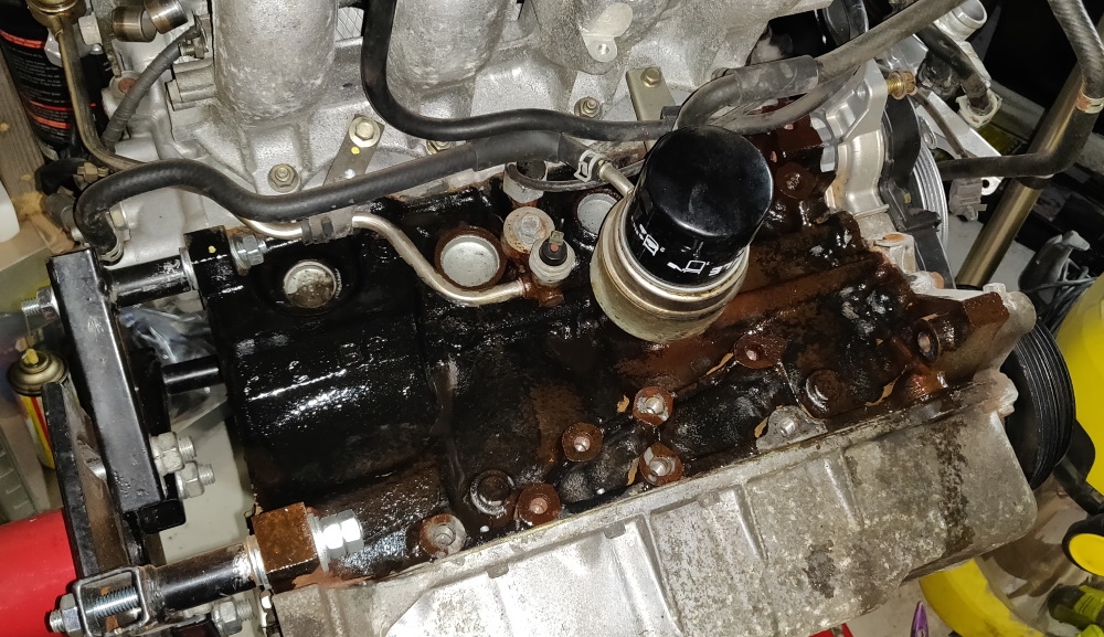

Pour le bloc, il est moche mais ce n'est que de la rouille de surface. Au programme, j'ai tout gratté avec une brosse ronde au bout d'une perceuse, j'ai enchainé ensuite avec de l'acide phosphorique (destructeur de rouille Julien par exemple), rinçage complet, passe d'une couche de convertisseur de rouille + peinture BBQ :cyp:
Je n'ai pas fait de photo de la jauge mais elle a aussi été rénovée dans l'histoire car elle est moche actuellement.
Après un coup de brosse. La photo fait beaucoup ressortir la rouille. La réalité semble moins sévère.

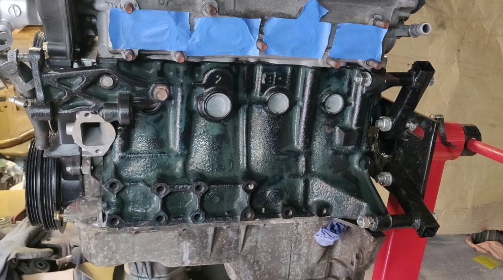

Pose du convertisseur de rouille (Restom)
Le résultat final ;)
Ma peinture spéciale - pour barbecue - si ça tient la chaleur d'une bonne grillade pour un BBQ qui reste en extérieur, ça doit pouvoir tenir la chaleur et le rayonnement d'un petit turbo :ricane:
L'autre coté a aussi subit le même protocole. Mon moteur commence à devenir présentable.
Toutes les vis qui ont pu être remplacées ont été remplacées. ça brille désormais.

T'as bien fait pour les vis de la poulie avant, je l'ai dit à plusieurs endroits mais elles pètent comme du verre...
La plupart sont mal serrées, elles se desserrent, la poulie les cogne, cela crée un cisaillement sur les vis qui pètent. En temps normal, les vis devraient simplement tenir en pression la poulie qui ne devrait pas bouger. Les mx5 font 300,000km sans problème, le problème semble plus venir des mécanos en herbe, que nous sommes, que des vis en elles-mêmes :tantpis:

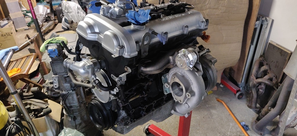

La première étape sera de tourner avec le moteur stock. Je préparerais un autre moteur à coté. Pour l'instant, je prévois un truc simple: bielles forgées, pompe à huile revue, tous les joints, éventuellement un cooling reroute (sur nos 1.8i vvt, cela semble moins évident), éventuellement aussi un petit travail sur la culasse.
On verra dans le temps si mes objectifs évoluent.

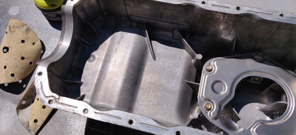

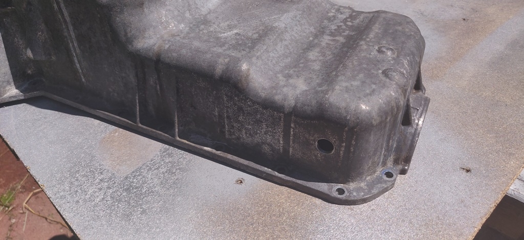

J'avance doucement sur le moteur. J'ai percé le carter d'huile aujourd'hui. Je vais mettre un petit coup de peinture et il sera prêt pour être remonté sur le moteur.
Mes premiers retours sur les kits proposés par Bofi est qu'ils sont plutôt bien faits. Toutes les pièces semblent bien s'installer, le forêt de 14mm fourni est parfait, le taraud permet de facilement faire les filets, ils ont remplacé la waste gate d'origine du GT2560r par une waste gate Forge réglable.
Il manque cependant une notice, il faut se démerder.

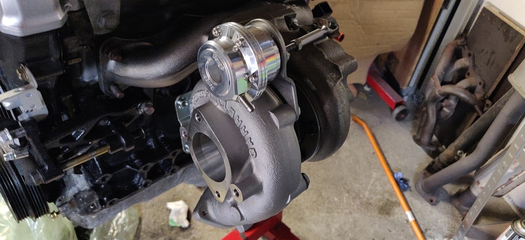

Mon regret est le manque d'un catalyseur pour l'auto. N'allant pas chercher la puissance absolue, j'aurais aimé pouvoir en avoir un. Je vais sans doute donc modifier la downpipe frounie par Kraken et en ajouter un.
Des photos du montage à blanc, je voulais voir comment cela se passerait pour le retour d'huile in situ.
...et puis, c'est toujours plaisant de se projeter :roll:
Pour ceux qui voudraient percer leur carter et le rincer ensuite, je trouve l'idée saugrenue. il y a une bosse sur le carter juste au niveau du perçage qui empêche 1 à 2mm d'huile de s'écouler dans le reste du carter.
Idem pour le rinçage du bas moteur. Il y a une "marche" de 5mm entre le bas du carter et le trou de vidange. Tous les débris resteront donc dans le moteur.
Mon trou fait. Je vais poser un bouchon dans un premier temps, j'y poserais l'insert en temps voulu.
J'ai bien regardé pour les copeaux, ils se font surtout lors de l'extraction des divers outils. J'ai tout fait sans graisse évidemment car je peux rincer sans difficultés mais j'ai fini avec pas mal de copeaux à l'intérieur tout de même.

Le carter a eu le droit à un bon nettoyage, une petite peinture couleur alu.
Il est retourné sur le moteur avec les nouveaux joints demi-lune, de la pâte à joint toute fraîche et des vis neuves.
