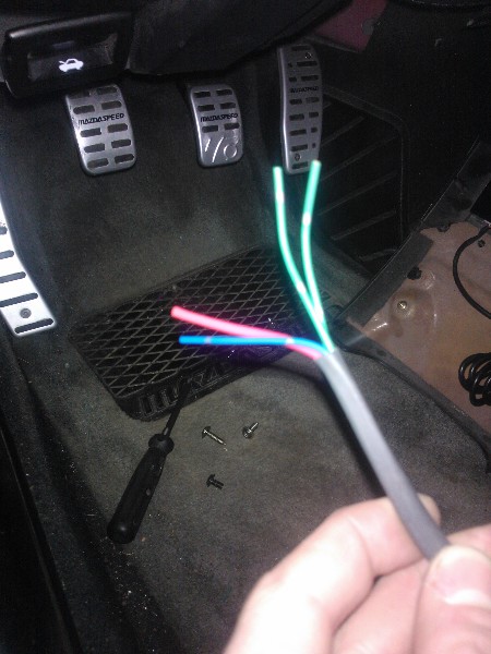

j'ai reçu il y a deux semaines un turbo timer HKS type 0.
j'ai commandé le harness chez driftshop mais HKS ne fait pas de harness spécifique a la mx5.
j'ai donc un harness universel a adapter sur mon faisceau.
le probleme c'est que les instructions sont en japonais...
j'ai fais une recherche sur internet et les infos que je trouve concerne souvent les silvia s13 ou s14.
mais pour ces modèle la il existe un harness spécifique a venir brancher directement sur le cablage d'origine.
en regardant un peu les dessins ils parlent de déconnecter le neiman et de venir connecter le harness dessus.
donc, est ce que c'est bien sur c'est deux fils si que je dois venir me reconnecter?
si je comprend bien je dois raccorder les deux fils vert du turbo timer sur c'est deux fils la?
mais je vois pas a quoi servent le fils bleu et le fils rouge.
et je ne trouve rien dessus sur la notice...
si vous savez me dire a quoi ils servent, je vous écoute.
merci
Message Publié : Mer 26 Fév 2014, 09:38
Message(s) : 2662
Localisation : VD, SUISSE
Au risque de dire une betise je dirais que le bleu esr une masse et le rouge pour l'alimentation
Message Publié : Mer 26 Fév 2014, 10:19
Message(s) : 14323
J'ai déjà un câble noir pour la masse et un gris pour le frein a main.
Message Publié : Mer 26 Fév 2014, 11:28
Inscription : Sam 27 Août 2011, 07:54
Message(s) : 563
Localisation : Aix en Provence
Le bleu c'est le contact accessoires, et le rouge le 12V permanent :oui:

Message Publié : Mer 26 Fév 2014, 11:49
Message(s) : 14323
Et je dois le raccorder ou le bleu ?
:aie:

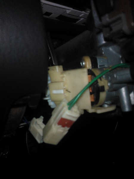

Message Publié : Mer 26 Fév 2014, 20:14
Message(s) : 14323
bon j'ai trouvé le + apres contact et le + permanent.
il me manque encore le contact accessoire.
j'ai 6 fils derrière ne neiman, un bleu, un noir, deux rouge/jaune et deux noir/jaune.
et comme mon multimètre commence a déconner, ça n'aide pas.
si vous savez a quoi ils correspondent...
merci
Message Publié : Mer 26 Fév 2014, 22:24
Message(s) : 1748
12 après contact et accessoire c'est la même chose.
Message Publié : Jeu 27 Fév 2014, 12:15
Message(s) : 14323
maintenant que tu le dis, ça me semble logique.
mais c'est bizarre de devoir foutre tout les cables au meme endroit.

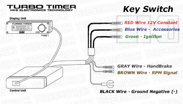

un membre de japancar m'a posté cette image.
je ne comprend pas trop le ignition, ça me semblait plus simple avant... :aie:
j'espère que j'ai branché le fils vert la ou il fallait...
