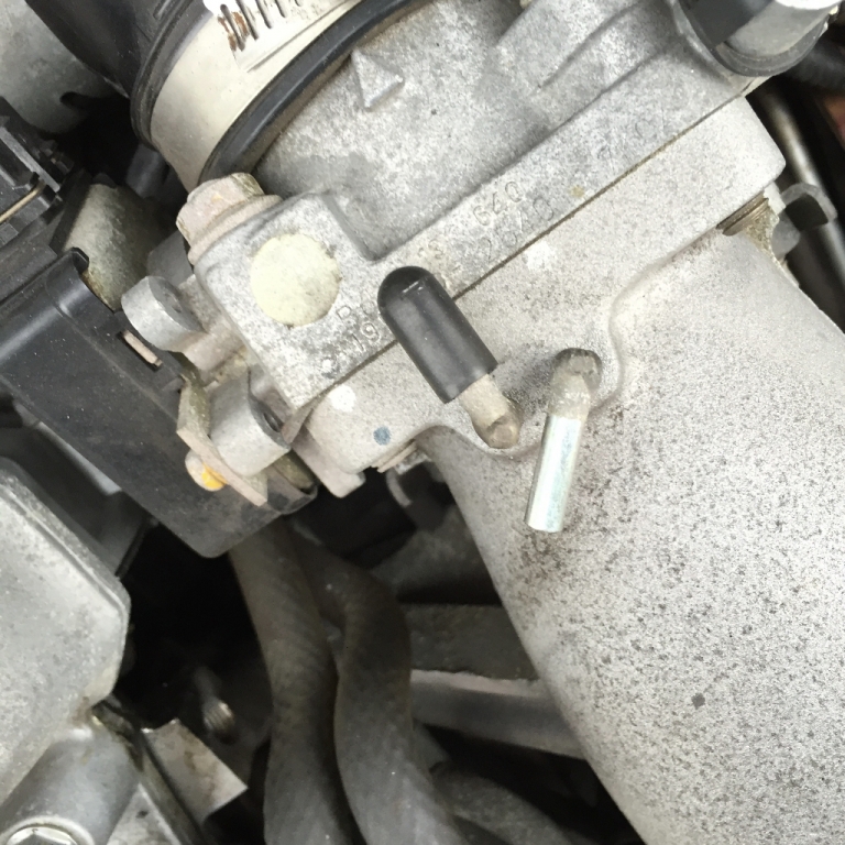

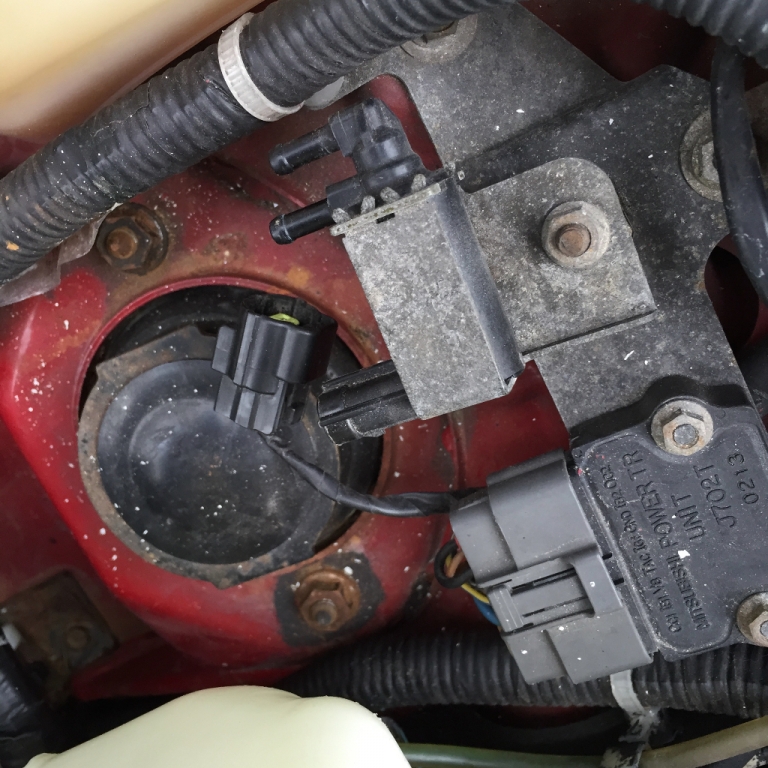

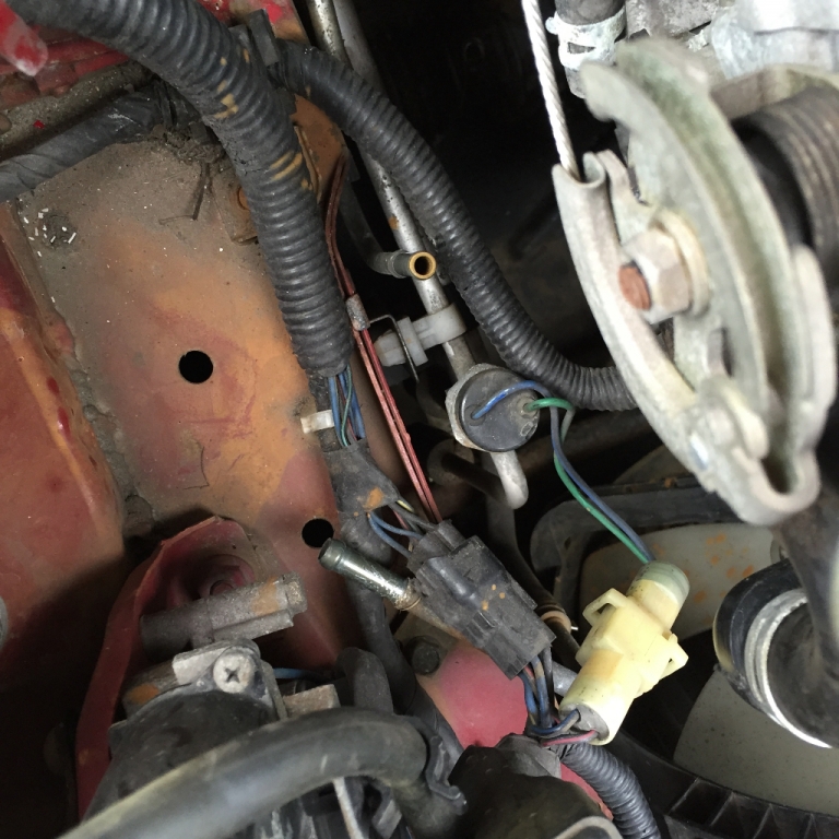

Bhen voila :)
C'est viré :)
Je suppose que je vire cette pièce la avec le connecteur !! et celle a coté avec le gros connecteur c'est quoi ?
Je fait quoi de ses 2 tuyaux qui sont a nu ?
Et de celui la ? Tu me dit de le boucher mais sur les premieres photo de ce topic on a rejoint les deux !!!
Merci :)
EDIT : en tout cas ma BAR passe nickel maintenant !!

La petite tu peux mais surtout pas la grosse c'est un truc avec l'allumage et bouche le petit tuyau qui est sur l'admission.
Mais on est hors sujet la on va se faire crier dessus :aie:
