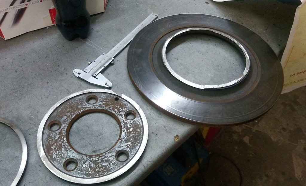

Bon j'ai tenté une petite mamaille sur la mimix. :aie:

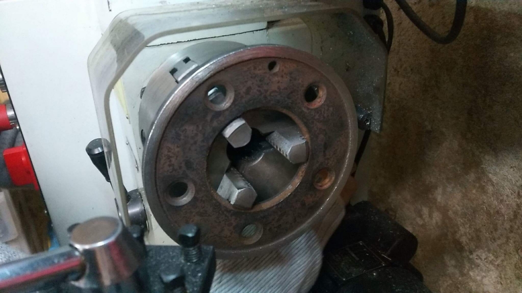

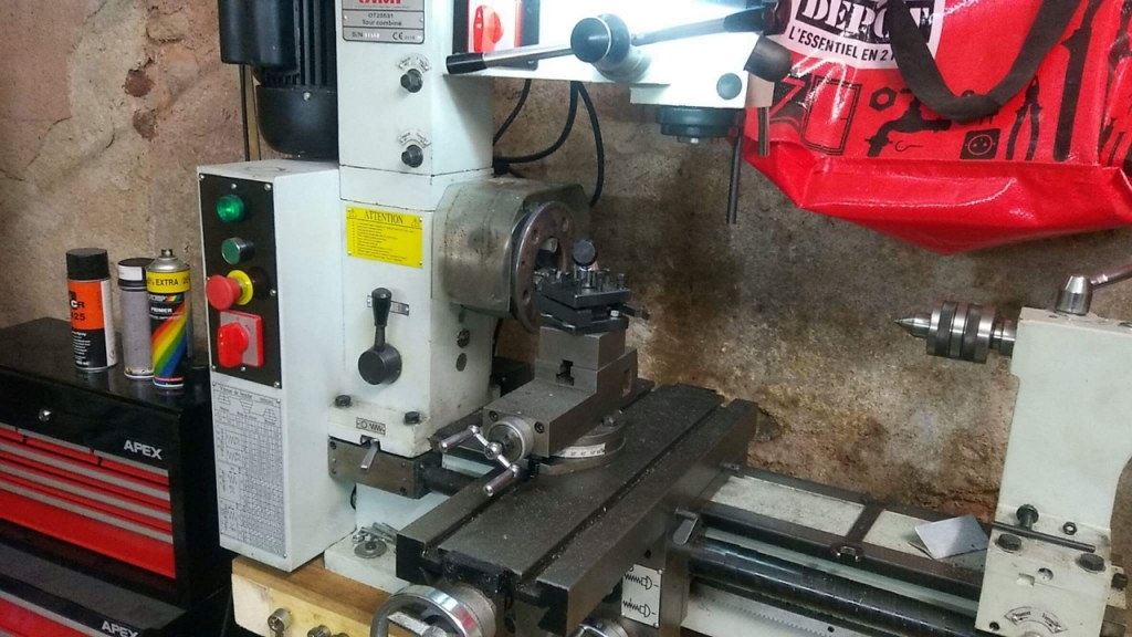

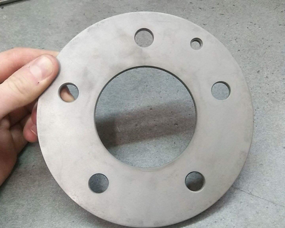

Comme javais des vieux disques fumés et rouillés (voir histoire du début du post) et que je ne voulais pas les jeter, je me suis tenté à la récupe du centre pour faire des cales "élargisseurs de voie" :ricane:
En voyant initialement le prix des 4 cales sur le net, je me suis dit ça vaut le coup de faire chier une petite heure pour faire 4 cales à partir de mes disques.
Voici les photos:
Coup de disqueuse
Passage au tour:
Et voila le travail, cale de 6mm
Ouais, je sais, certains vont me dire à juste titre, 6mm y a pas de quoi craner.

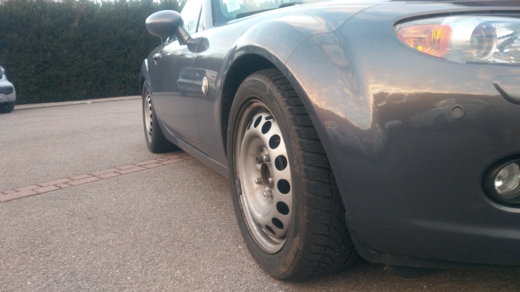

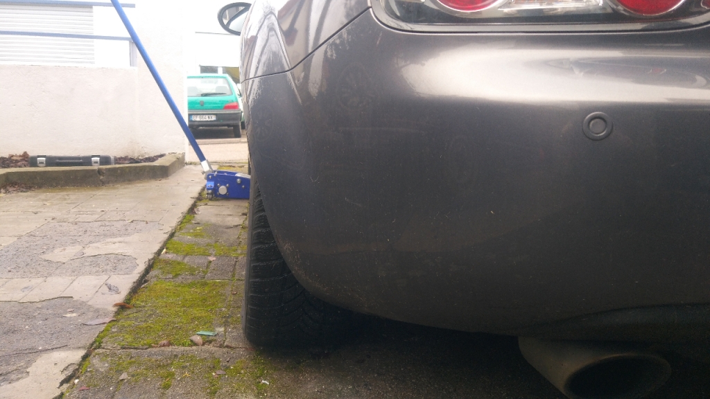

Visuellement, je rejoins les amateurs de grosses cales à double boulonerie, 6mm, on ne voit rien ou presque:
Avant:
Après:
Ouais... :sic:
J'attends de remonter mes roues été et de tester la conduite.
Je vous tiens informer si je sens quoi que ce soit. :lol:

Bonne idée, j'ai du mal à croire que tu vas ressentir quelque chose sur route, surtout si tu ne fais pas l'essai juste après avoir roulé sans cales.
Une question bête, ne doit-on pas refaire un parallélisme si l'on rajoute des cales ?
Message Publié : Ven 17 Fév 2017, 09:20
Inscription : Ven 18 Nov 2011, 11:40
Message(s) : 124
Localisation : 88000
Pour moi ce n'est pas indispensable pour moins de 10mm de cales avec des pneus de 205 de large.
La chasse ne bouge pas.
Le carrossage ne bouge pas a la différence près que le bras de levier de la roue gagne 6mm et donc peut potentiellement écraser un peu plus le ressort... Mais dans la vraie vie on s'en fou car si on prend un passager ça change bien plus.
L'épure de jeantaud en prend un coup car le point de rotation n'est plus au centre du pneu lorsqu'on braque les roues donc léger ripage du pneu.
Pour être honnête ma géométrie actuelle est selon la garde au sol minimale constructeur alors que je suis encore plus bas (eibach -30/35mm), elle n'est donc pas optimale.
Je ne pense pas qu'il soit important de refaire la géo pour 20mm d'élargissement de voie. Je peux me tromper bien sur :)

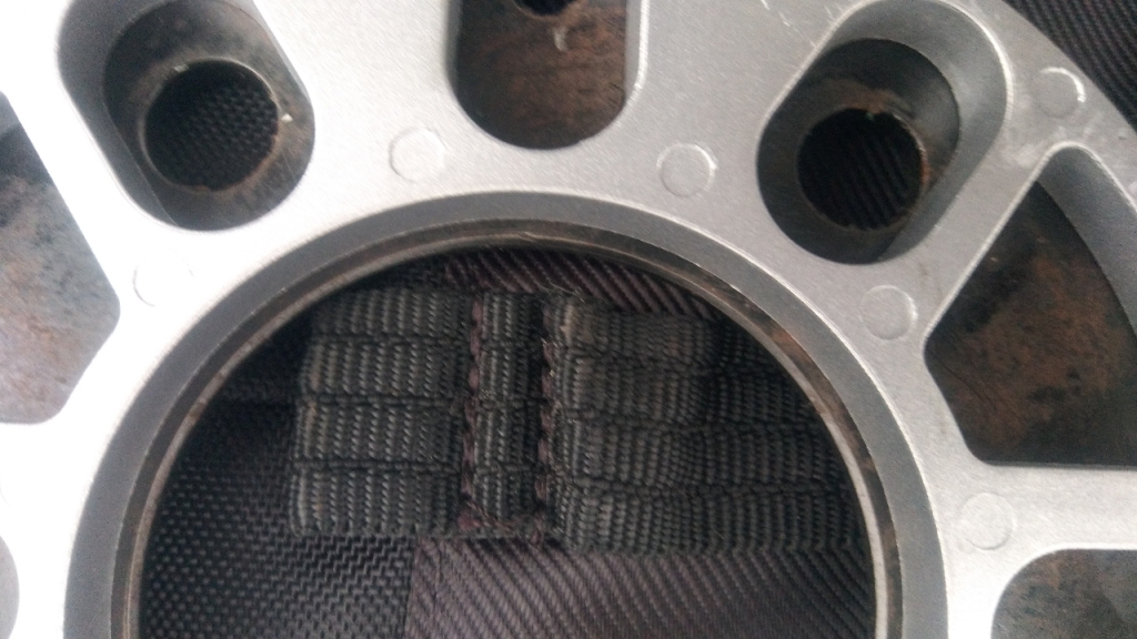

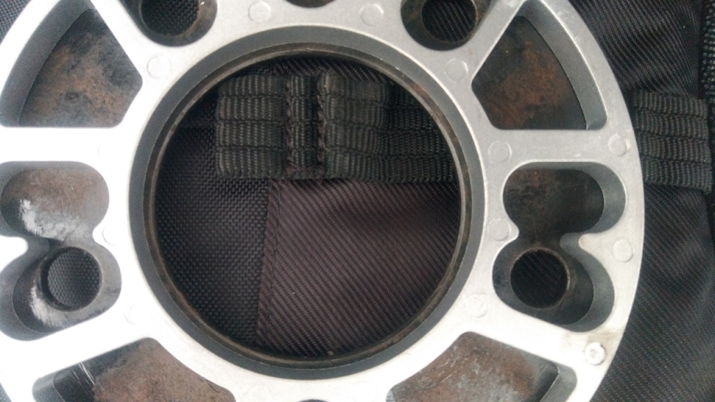

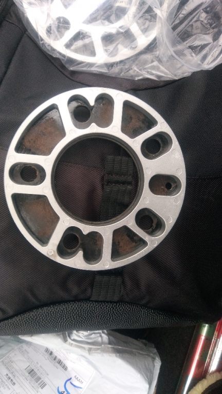

Bon, mes deux autres cales ne sont toujours pas faites mais en parallèle j'ai trouvé des cales chinoise à 15€ les 4 :aie:
Je ne suis pas convaincu du guidage central, il semble manquer 4mm au diamètre.
Je fais un essai de montage ce soir pour voir ce que ça donne. Si ça se balade trop radialement, ça finira en cale de table :lol:

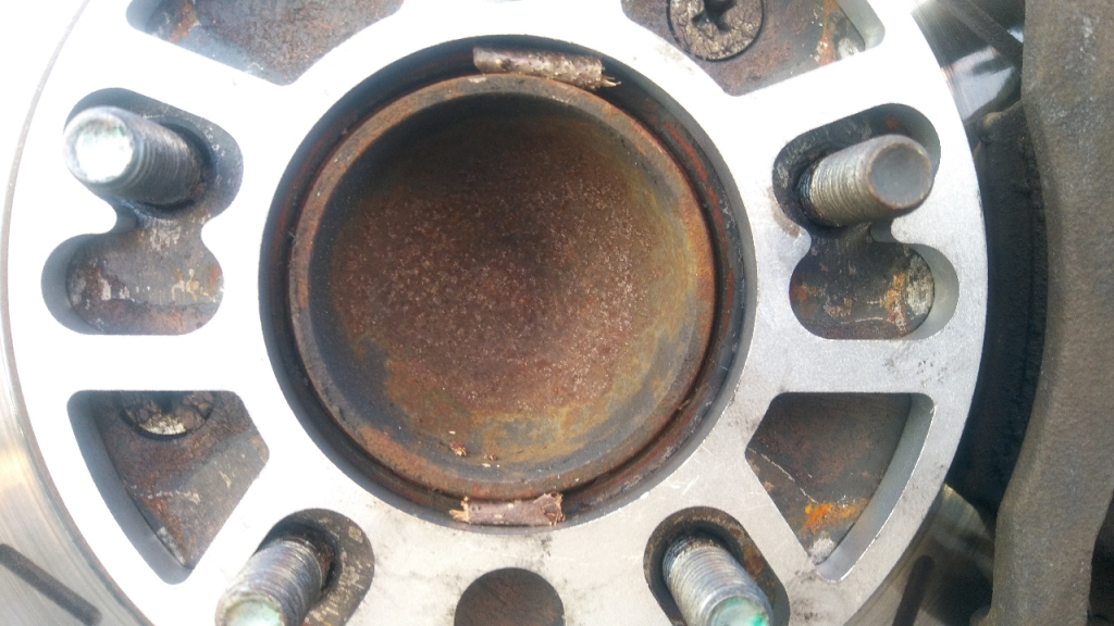

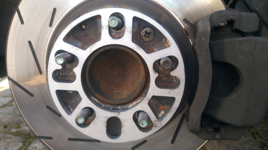

Essai Fait ! :aie:
J'ai donc monté mes cales chinoises de 10mm en aluminium moulé, et comme je le craignais, le diamètre intérieur est trop grand, on perd donc le centrage:
Comme le but était de faire un simple montage à blanc pour avoir un visu du rendu, j'ai décidé de caler le tout avec... ce que j'avais sous la main :oops:
:ricane: :aie: :ricane: :aie: :ricane: :aie: :ricane: :aie: :ricane: :aie: :ricane: :aie:

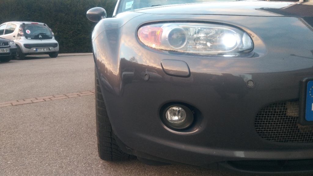

J'ai tout monté et voici le rendu:
Coté visuel, je suis satisfait même si ce n'est qu'un preview et que le but est de monter les roues été.
Bon je dois maintenant avouer que je n'ai pas résisté au test routier, j'ai donc sauté dans la mimix et suis parti rouler. :oops:
En roulage normale j'ai trouvé ça étonnamment confortable :etonne:
Je ne m'attendais vraiment pas a ça et j'ai beaucoup moins de remonté d'info (désagréable) de la route et la voiture est moins tape cul. Je ne sais pas expliquer ce ressenti, ce n'est clairement pas psychologique, il y a un vrai agrément de confort, j'ai l'impression de la retrouver comme avant le rabaissement. Ma seule potentielle explication serait qu'il n'y a plus de contact acier/acier entre le moyeu/disque et la jante, la cale alu ferait office d'amortisseur de vibrations.
Ou alors, le fait d'augmenter le bras de levier de la roue sur le ressort de suspension d'1cm est suffisent pour ressentir un "assouplissement" de la suspension.
Il y a un secteur à Epinal où la route fait un creu un peu sec et à 60km/h j'ai le cul qui s'écrase et arrive en buté de suspension, je viens de le passer à 65km/h, pas de buté... j'ai inspecté, les pneus n'ont pas non plus touché le passage de roue. :tantpis:
En roulage intense... :aie:
Bah c'est top et je trouve ça bien différent j'ai l'impression de perdre encore du roulis. Là, c'est peut-être psychologique car c'est le comportement que j'attendais, mais j'étais comme un gosse, la mimix absorbait les défauts de route, virait à plat, et glissait gentiment du cul sur les placements violents en entrée de courbe et en sortie debout sur les gaz. Train avant encore plus incisif... bref j'ai adoré :woo:
Vivement les roues été !
