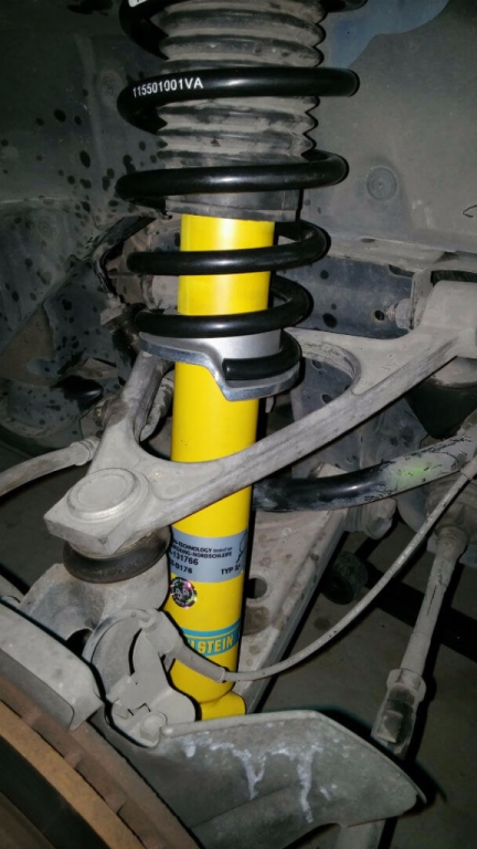

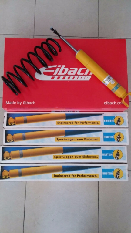

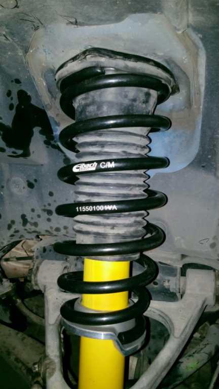

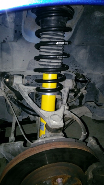

quelques nouvelles de la bleu ! Ca fait longtemps que j'en ai pas donné, depuis elle a eu le droit à une vidange moteur, vidange boite et vidange pont. Et plus récemment : Montage des amortisseurs Bilstein B8 et des ressorts courts Eibach (kit B12 quoi)
Je me les suis fait livrer au bureau, donc il a bien fallu les ramener à la maison :ptdr:
C'est joli ce bleu et ce jaune quand même !
Après une bonne journée de bricole les 4 amortos sont changés !
Le comportement est bien meilleur, beaucoup moins de roulis en virage, la voiture semble également plus précise pour une perte de confort minime. Mon problème d'ESP qui se déclenche à chaque virage est réglé aussi. Ca devrait s'améliorer encore après une bonne géométrie et le changement des pneus slicks.
Bon par contre erreur de débutant, j'ai resserré les triangles supérieurs avec la voiture sur chandelle. Du coup l'arrière était descendu mais pas l'avant :lol: c'est corrigé. J'ai fait des petits relevés de hauteur AV/AP (précision moyenne) mais pas encore de photos... Ca viendra après :)
Hauteur relevées du haut du passage de roue au sol :
*Roues avants : Avant : 66cm - Après 62cm
*Roues arrières : Avant : 66cm - Après 63cm
Espace entre le pneu et l'aile :
*Roues avant : Avant : 9cm - Après 5cm
*Roues arrières : Avant : 8cm - Après 5cm
J'ai pas encore trop touché sur les dos d'ânes, je fais gaffe par contre mon cric ultra bas passe plus pour accéder au point de levage à l'avant sauf avec 2 planches sous les roues :tantpis:

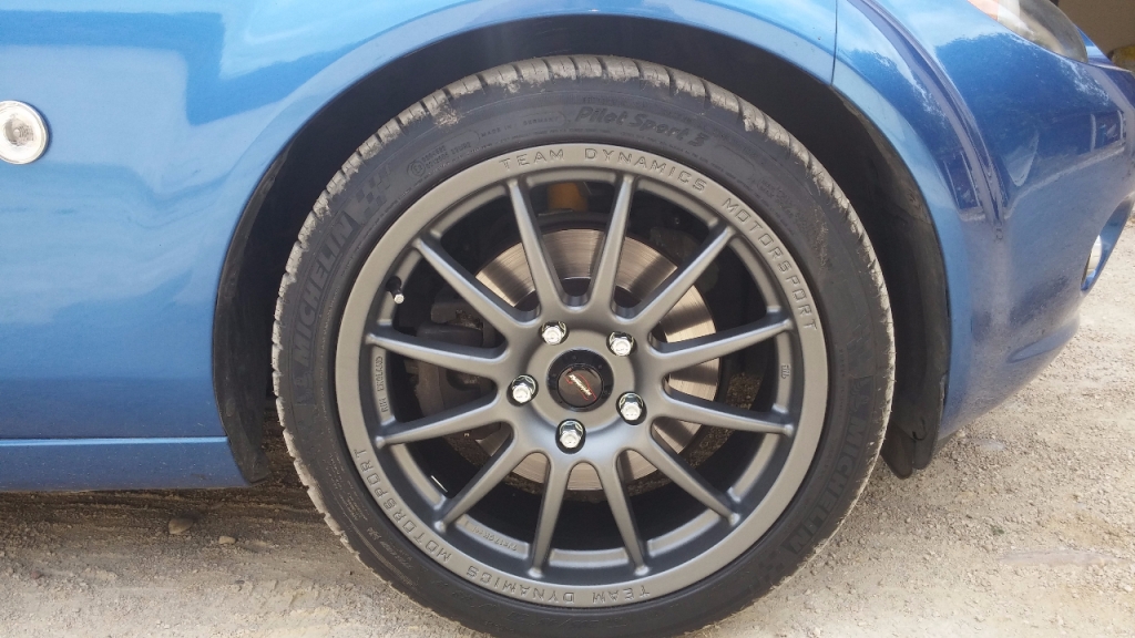

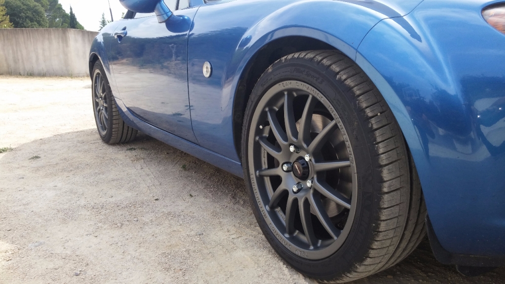

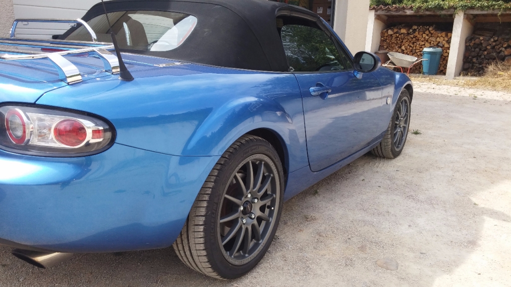

Et voilà j'ai enfin changé les pneus slicks, j'en ai profité pour passer sur des jantes 17".
- Team Dynamics Pro Race 1.2 - Anthracite Satiné - 17" x 7" - ET45 - 5x114.3
- Michelin Pilot Sport 3 - 205/45R17 - 88W - XL
Je suis vraiment content du résultat. Je commence à plus trop avoir d'idées d'améliorations (Je vais peut être finir par ne plus dépenser tout mon argent dans ma voiture :ricane:)

Très jolie ces jantes, quand je les ai vu j'ai trouvé que la couleur rendait vraiment bien avec le bleu :jap:

Est ce que tu sens la différence de poids des jantes en conduite?
Elles donnent bien, j'en verrais bien sur la mienne aussi :)
Message Publié : Mar 6 Sep 2016, 13:27
Message(s) : 680
Localisation : Montpellier
En réalité je crois que les jantes sont un poil plus lourdes que les 16" OEM mais plus légères que les 17" OEM. Du coup n'ayant testé qu'avec les 16" je ne saurai pas dire. La direction me semble vachement plus directe mais comme j'ai pas encore fait la géo je ne peux pas encore juger. Par contre, chose étonnante, j'ai la sensation que la voiture est plus confortable avec les nouveaux pneus / nouvelles jantes. Les chaos sur la route sont moins pénibles pour le dos etc... Et les PS3 semblent gripper comme des cochons :cubitus:

Ca lui va bien ces roues, et s'accordent bien niveau couleurs :bave:

J'aime bien aussi l'anthracite avec le bleu. :bien:
