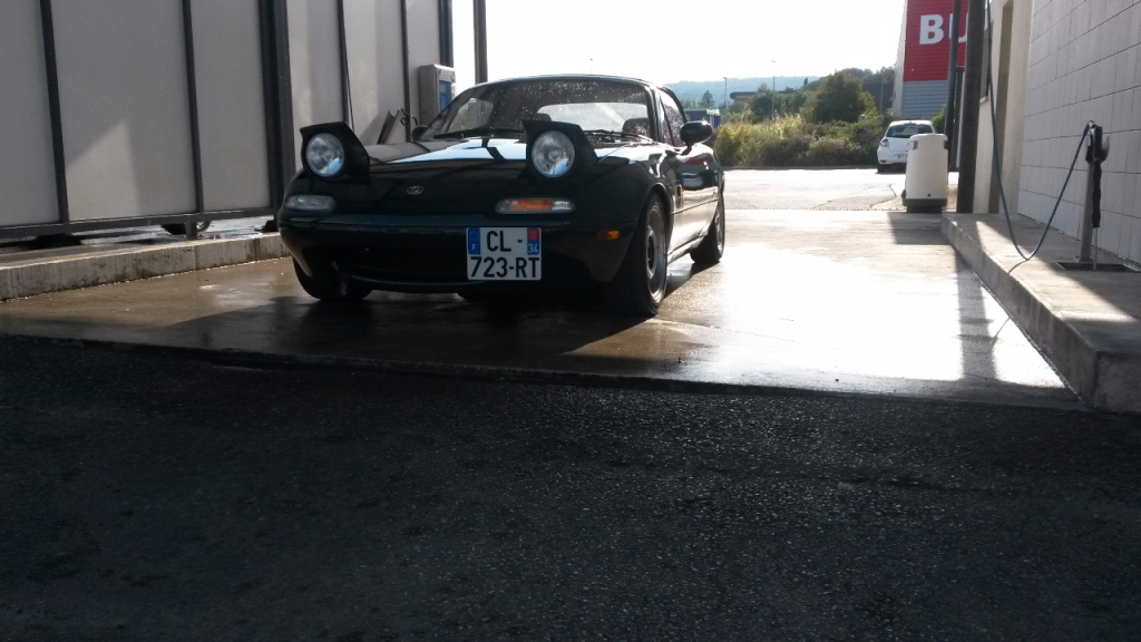

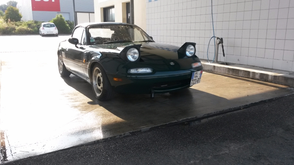

J'ai aussi réalisé la modification pour les feux styles US a l'avant que du côté droit pour le moment
