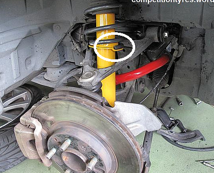

tu peux vérifier que la pointe basse des ressorts avant arrivent bien au bout de la gorges des amortisseurs ?

Merci pour le tips ! je regarde dès ce soir :beer:

il y a aussi une histoire de vis de triangle a serrer avec les roues au sol sinon les silentblocs restent en contrainte.
Et ce sont les ressorts qui abaissent la voiture, pas les amortisseurs ;)
