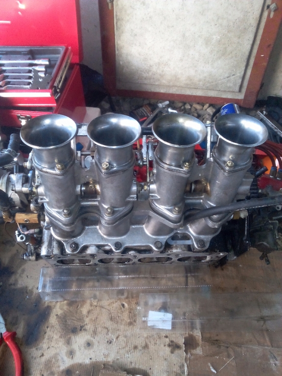

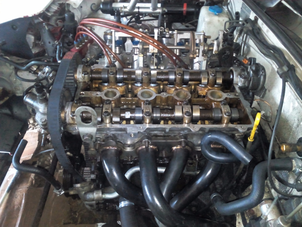

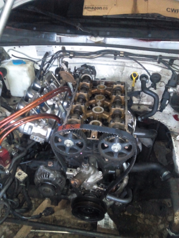

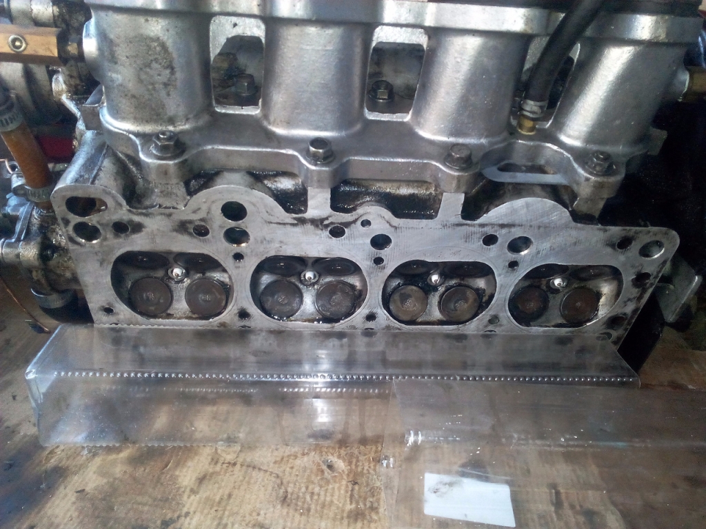

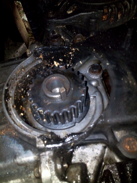

Salut à tous ! Petite question pour umul, j'ai besoin de connaître les freins que tu avais installé sur la voiture.
J'arrête pas de voir des informations qui me mettent en doute.
Sinon voici quelques photos, c'est en cours de remontage actuellement, un peu de câblage en perspective mais ça devrait le faire.
