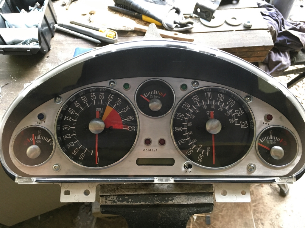

Sympa!
Maintenant il faut trouver les bons cerclages qui vont dissimuler les irrégularités du découpage.
Y a moyen de faire un truc vraiment cool!

patST a écrit :
et pas évitent à couper de la tôle fine sans déformer.
Découpe laser pour avoir un truc nickel
oui ou alors avec des cloches a la bonne taille.
a+
Fred

 Sujet du message : Re: Compteur Vintage
Message Publié : Mer 10 Mai 2017, 08:21
entre deux planches de bois, même fines, mais bien plaquées ;)
bien joué le full home made :D
Message Publié : Mer 10 Mai 2017, 18:14
Inscription : Dim 16 Avr 2017, 09:12
Message(s) : 20
J'ai essayé à la scie cloche mais à chaque fois j'avais un des perçages qui n'étaient pas exactement au bon endroit. Du coup j'ai abandonné pour attaqué avec la scie sauteuse et le résultat qu'on connaît
Le cerclage chromé était prévu, j'en avais un jeu d'avance. Merci pour le lien eBay par contre. Comparé au 90€ de mx5 parts ! A comparé.
J'ai attaqué le V2 dans une tôle lisse plus épaisse sur lequel j'ai fait un effet brossé. Ca plus les cerclages chromé, c'est plus prometteur !
Message Publié : Mer 10 Mai 2017, 18:16
Message(s) : 20
J'ai du gratter en mettant "charge". Faut que je vire les lettres, que je ponce léger et propre pour revenir au même état de surface du reste, et recoller les lettres
Message Publié : Mer 10 Mai 2017, 19:10
Message(s) : 7690
c'est beaucoup mieux :bien:
Message Publié : Mer 10 Mai 2017, 19:34
Message(s) : 2003
Localisation : Bayonne
Ça commence à avoir de la gueule!!
Message Publié : Mer 10 Mai 2017, 19:47
Message(s) : 1324
Localisation : Rouen (76)
Ah ouais ! Là OK ! Bien joué :love: :love:

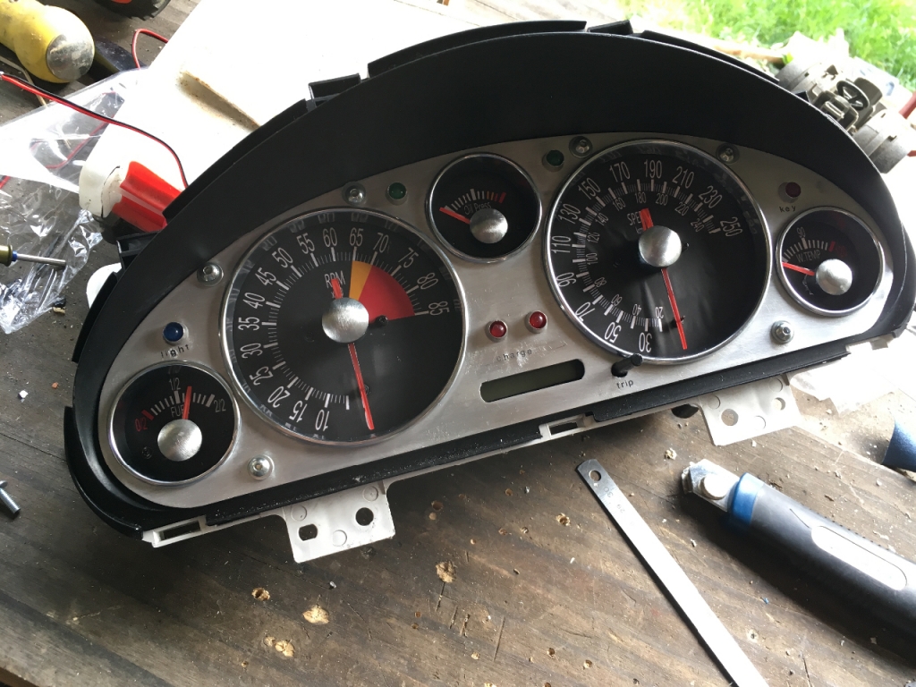

Message Publié : Mer 10 Mai 2017, 19:57
Message(s) : 20
Voilà, ça ira pour ce soir mdr
Message Publié : Mer 10 Mai 2017, 23:04
Message(s) : 8992
En effet c'est beaucoup plus propre :oui:
@Gauthier Vida : les caches au centre des aiguilles tu les as acheté où ?
Message Publié : Mer 10 Mai 2017, 23:20
Message(s) : 20
Hum...bricolage avec ce qui traînait dans le garage... :D
Vis TRCC de ce type
J'ai gardé que la tête, un léger ponçage et voilà
Acceleration is only needed if you have to slow done for the corners
viewtopic.php?f=85&p=16009132#p16009132
Message Publié : Jeu 11 Mai 2017, 00:53
Message(s) : 1793
Localisation : Alsace Frei
chapeau!!!
c'est en forgeant qu'on de vient forgeron.
ta utilisé un papier spécial pour imprimer tes cadrans ??
Message Publié : Jeu 11 Mai 2017, 06:34
Inscription : Ven 16 Déc 2016, 15:41
Message(s) : 51
Localisation : Paris & Calvados
Beau boulot pour la V2, ça n'a rien à voir avec la première!
Pour faire des trous biens ronds de grand diamètre dans l'aluminium j'utilise des scies de ce type sur une perceuse à colonne. La découpe est franche et nette, il faut juste bien brider la plaque d'alu sur une planche en medium ou Contre plaqué.
Message Publié : Jeu 11 Mai 2017, 08:32
Inscription : Mar 18 Avr 2017, 18:56
Message(s) : 101
Localisation : Haut-Rhin
Hey :hello:
C'est super ! Moi c'est le compteur Stirling, ou alors FlyinM' que j'apprécie. Mais le prix m'a découragé!
J'ai aussi pensé à le faire sous Photoshop mais comment tu as fais pour les dimensions ? Et pour la petite vis qui tient l'aiguille ? :?
