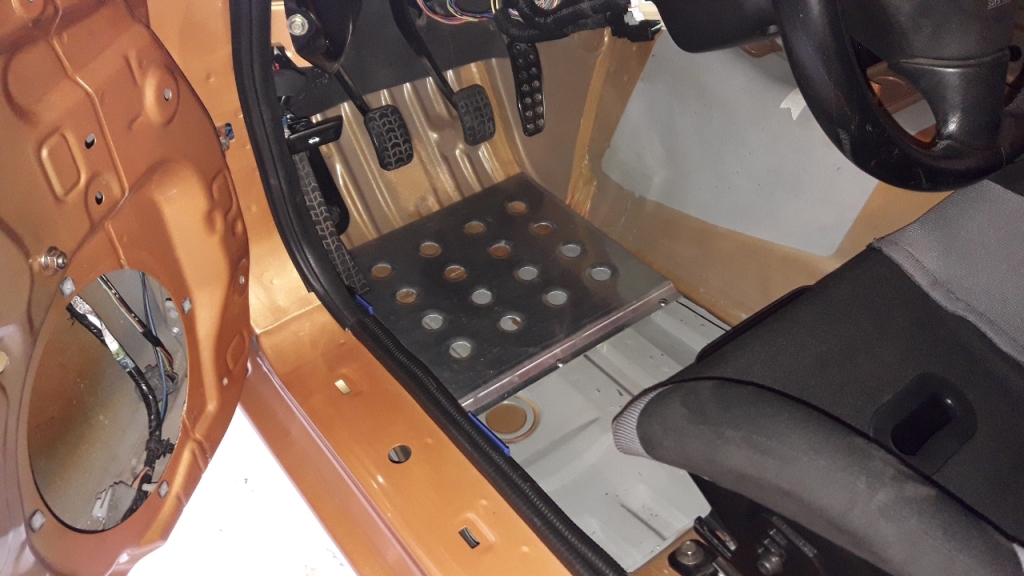

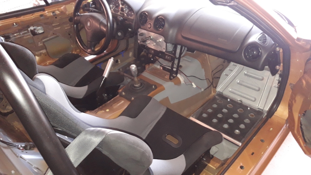

Les planchers alu, conducteur et passager et que je viens de terminer aujourd'hui.
… bon clairement, maintenant il manque la peinture intérieure. Bon peut-être cet hiver...
