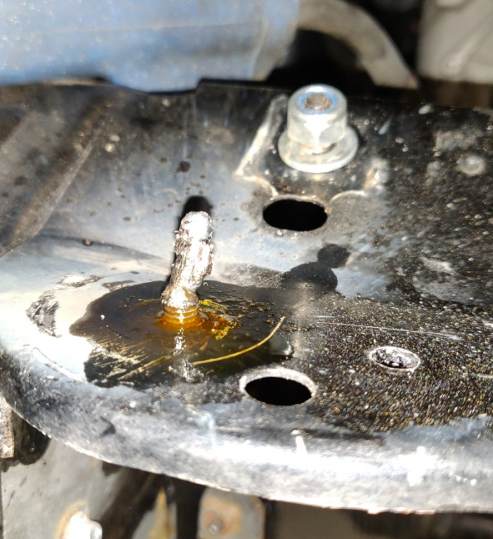

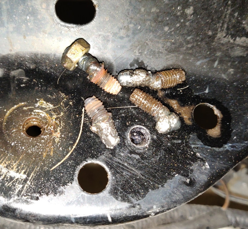

Je continue les travaux. Hier, j'ai passé 2 heures à extraire toutes les vis cassées, un vrai plaisir :)
ça s'est finalement bien passé. La méthode employée a toujours fonctionné:
- je soude au mig de la matière pour créer un bourrelets de métal
- ça chauffe la vis à blanc qui tend à casser la liaison rouillée.
- Je noie avec du dégrippant
- Je serre une pince étaux sur le blob de métal et je tourne doucement à gauche/à droite les vis pour les débloquer. ça tourne progressivement de plus en plus et les bouts de vis finissent tous par venir :beer:
La vis en cours de soudage, déjà en partie desserrée
Mes "victimes" de la soirée :)
Parfois la place manquait pour la pince alors j'ai soudé un écrou en haut du blob, ça permet ensuite d'y aller avec une clé plus fine.

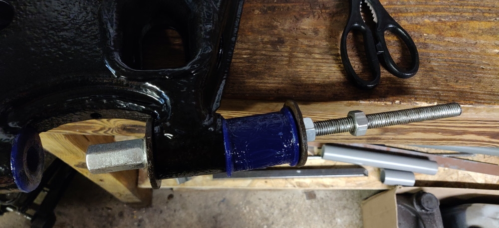

Je suis en cours de montage des SB SuperPro. Ils ne sont pas tous en 2 parties et certains ont besoin d'être insérés avec un peu force. C'est relativement facile, j'utilise une tige filetée, des écrous et les grosses rondelles des bras supérieurs de suspension qui sont de la bonne taille pour le job.

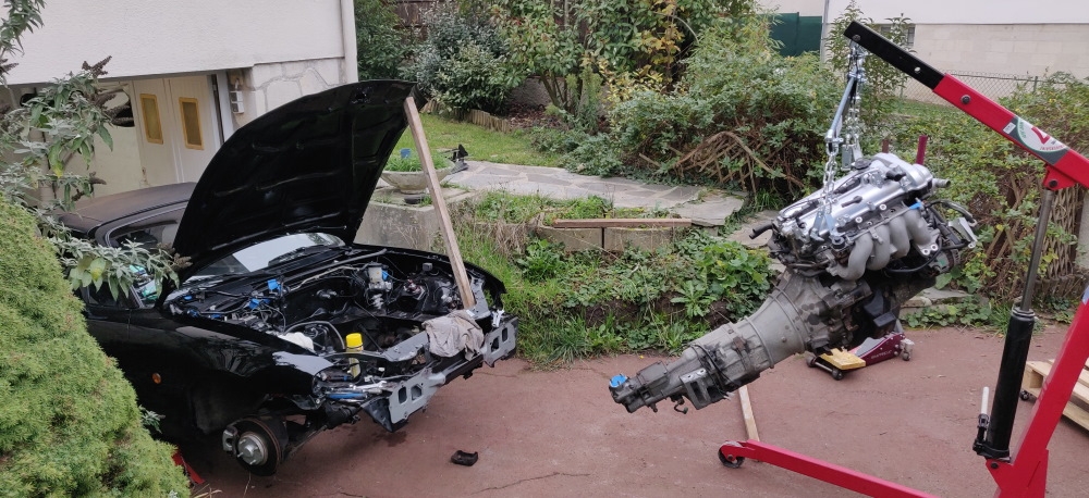

J'ai aussi sorti le moteur de l'auto. Ce fût un travail bien plus intense que prévu. Les gars dans les vidéos YT font ça en 3h, c'est des dieux :aie: Chaque vis m'a pris un temps fou, des vis sont inaccessibles.
Un autre exemple, j'ai voulu démonter le capot pour gagner en accessibilité, "juste" 4 écrous - Facile quoi! :ttt: eh ben non, l'écrou était bloqué et quand il s'est mis à bouger, c'est la vis tout entière qui s'est mise à tourner. Elle était censé être soudée et je n'ai aucun accès par derrière. Du coup, impossible de démonter le capot. :boxe:

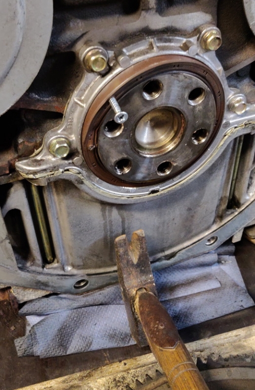

Je compte changer l'embrayage, les supports moteurs, les divers joints spi qui fuient (vilebrequin derrière le VM, et le joint spi de sortie de BV notamment)
La voiture faisait un bruit bizarre à allure modérée en ville (un sifflement sourd), on entendait aussi la butée au ralenti lorsque la pédale d'embrayage était libre. Après démontage, j'ai la butée d'embrayage HS mais j'ai surtout aussi le roulement de volant moteur HS aussi. Bref, j'ai trouvé mon problème, on remplace tout par du neuf.
Pour les supports moteur, ils sont en +/- bon état finalement (un commence à se laminer) mais je les remplace par les éléments en polyuréthane (70A - donc plutôt soft).

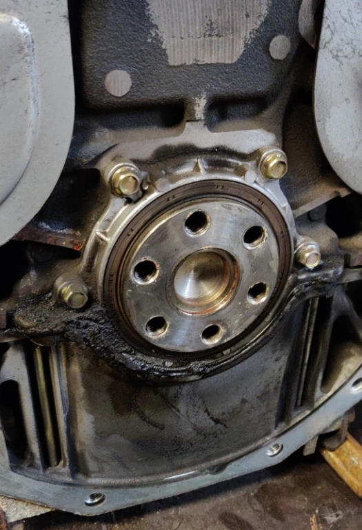

Le joint spi qui fuit
Et la méthode de démontage: un vis à bois bien pointue, on perce le joint en faisant attention de ne pas toucher le vilebrequin et on fait ensuite levier avec un marteau. Il sort ensuite tout seul
Mathieu - NBFL 1.8 toute noire // Datsun 240z toute rouge.
J'ai utilisé la même méthode sur ma NA. Par contre, j'ai été obligé de percer un avant trou avec un petit foret pour faire prendre la vis.

Il faut mettre des vis bien neuves pleines de lubrifiant, des durites qui coulissent bien quand on veut les dessertir et les bons outils (comme l'insert pour bien décliper les durites de carburant - j'ai utilisé 2 bouts de collier Rylsan pour ma part) :aie:
Il faut une vis bien pointue et un gros marteau pour amorcer le trou. J'utilise une masse d'1 kilo.

gros taf!
par contre pas sur que cela ne soit "que" le joint spi!, à mon avis tes demi-lunes sont HS et a refaire et c'est beaucoup plus facile tant que le moteur est sorti ;)
Je me suis posé la question. L'auto va recevoir un turbo et je me tâte à déposer le carter d'huile pour réaliser le retour d'huile dans l'été de copeaux partout.
Ça vaudrait le coup de vérifier tout ça du coup. C'est sûr que c'est bien plus facile à faire désormais. Le plus gros a déjà été fait. Merci pour ta remarque :)
