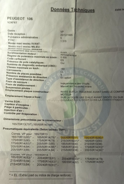

ma 106 a été déjà été recalé suite à une erreur de Roady. Comme ils ne voulaient pas être d'arrangement, je l'ai passé avec 4 roues de la ZX d'un oncle :D
Mon contrôleur technique m'a toujours dit que le choix de montes autorisées varie d'une année à l'autre sans réel justificatif...
Donc comme j'aime bien gagner en largeur de pneu, je leur demande à chaque fois ( Ex Prélude, Accord, 205 GTI, MG ZR) un tableau des correspondances qu'ils m'ont fourni toujours gentiment afin de ne plus avoir de mauvaise surprise ;) :bien:
