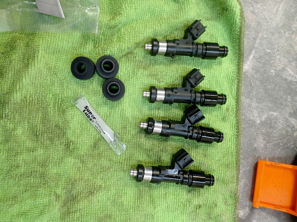

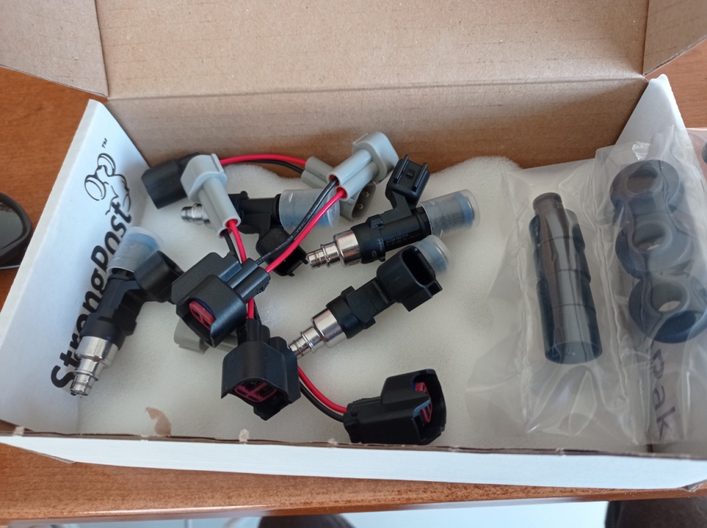

Pour finir j'ai commandé et reçu mes nouveaux amis, pas de la chinoiserie cette fois :oops:
Les Bosch EV14 640cc de BOFI

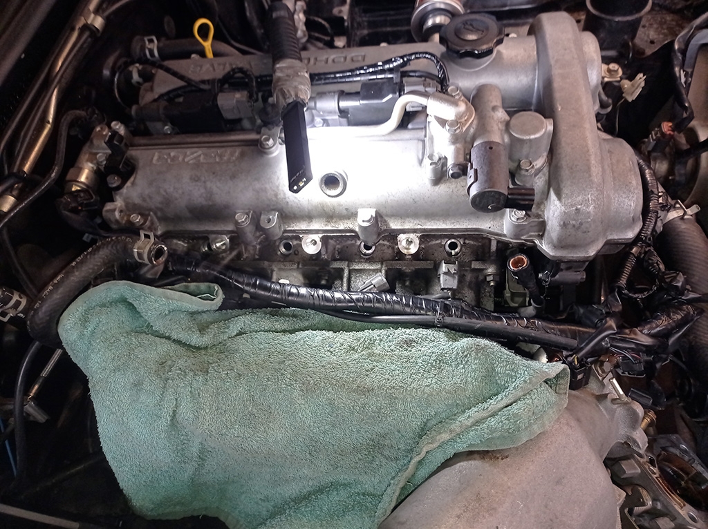

Je viens de les monter, sur ma NBFL j'ai dû démonter la moitié du collecteur d'amission (3 vis / 2 écrous) pour avoir la place de sortir le rail et tous ses copains, j'ai pu remarquer que j'avais une fuite sur un injecteur, le joint était fatigué.
Montage des injecteurs Bosch EV14 640cc, à remettre c'est tout simple, juste faire attention et BOFI le précise, ce sont des injecteurs avec un pattern en "V", donc faire attention à les mettre perpendiculaire au puit (la prise en bas ou en haut), ils tournent très facilement donc c'est pas un soucis à régler. Les adaptateurs sont fournis, les joints et les têtes.
Une fois tout remonté, on règle les débits et dead time dans son calculo et zam on essaye, on vérifie qu'il n'y est pas de fuite et que les 4 godets fonctionnent, j'ai dû modifier mon injection map à bas régime car ça tournait trop fort.
Conslusion :
On sent réellement la différence c'est dingue, à bas régime ou en reprise de gaz je n'ai plus l'à coup pourri que j'avais, mon ralenti est 100x mieux réglable, et le bruit, le "clic clic" des injecteurs d'origines à 7000t était affreux, on aurait dit que les injecteurs allaient s'envoler, alors que là plus rien, on les entends mais sans plus.
Le %duty cycle est incroyable aussi, les origines à 7000t j'étais vers les 85/90% alors que la, le maximum que j'ai pu faire c'est 29% au rupteur, en atmo je précise !
C'est donc un must have à installer sur sa MX, 300euros, OK, mais ça vaut réellement le coup ! :bien:

Je pense que tu as bien fait de changer pour des Bosch. Le risque en prenant trop gros et d'obtenir un ralenti instable à cause des demandes trop faibles. ça ne semble pas être le cas avec les 640cc, c'est donc du tout bon.
Ils fournissent même les 3 cales avec les injecteurs - preuve de leur professionnalisme et de leur expérience. J'ai en perdu 2 lors du démontage que j'ai retrouvé plus tard en démontant le berceau.
Pas du tout même, le ralenti est mieux que l'origine :lol:
Les fameuses cales, c'était le plus stressant de pas les faire tomber, j'ai pu changer les 3 et mettre de coté les 3 anciennes

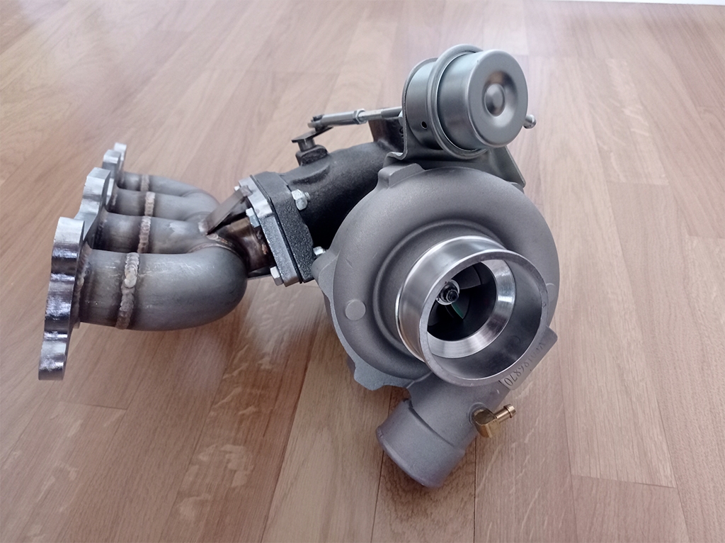

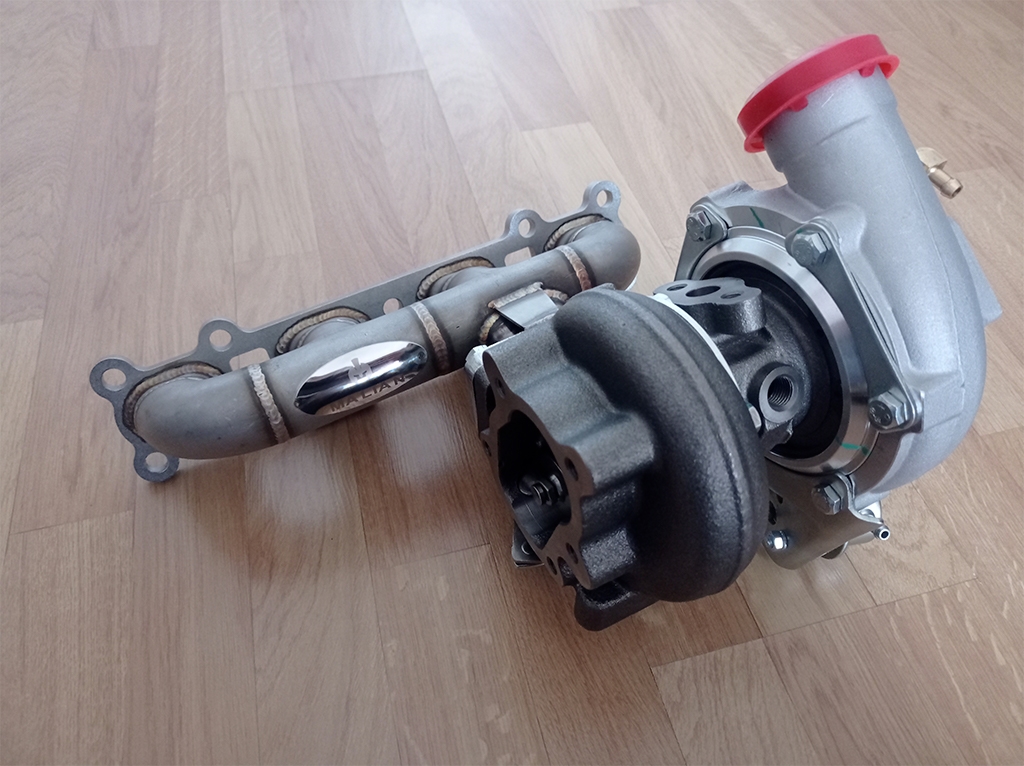

Des nouvelles de mon projet, je commence à recevoir quelques pièces fortes sympathiques :oui: et j'attends encore les autres surtout l'intercooler et toute la tuyauterie du turbo pour voir si tout s'accorde et pouvoir commander les babioles restantes.
