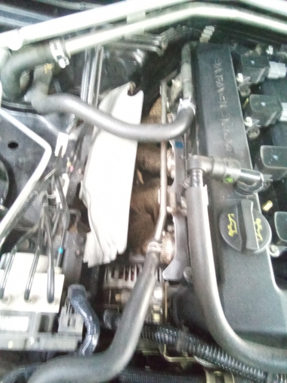

Salut, j avance et le 4/1 est remonté,pour faire comme avec la moto mais je sachant pas si ça avait une incidence,j' ai démarré et j ai laissé tourner un 1/4 d heure sans rien toucher,l auto tourne nickel ralenti stable pas de voyant,1 heure après je redémarre et la voyant moteur,je pense que c est la sonde amont est HS,je l ai entendu craquer au serrage,je serrais par la coupelle et la pince à riper 8-) si je la change est ce que le voyant s'efface de lui même ?
Une photo du rb posé

Il faut voir le code d epanne, mais comment as-tu résolu la pose d ela sonde aval ?

Je l ai déplacée derrière le cata de l intermédiaire avec la rallonge de mecatechnique,je n' ai rien pour diagnostiquer,c est pour ça que je voulais savoir si le voyant moteur s éteignait après la réparation :x

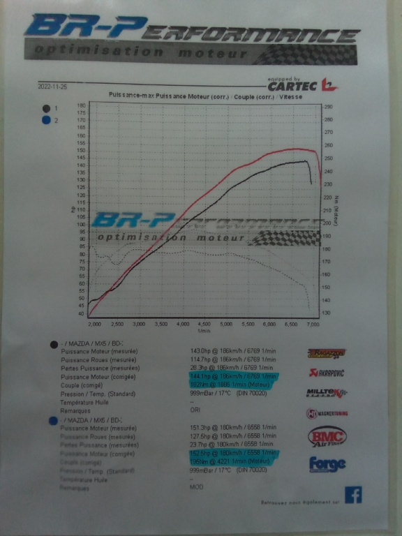

Yop de retour, j'ai branché la sonde aval direct sur le 4/1 pas de code panne :? Tant mieux,hier repro chez brperf Montpellier et là, surprise l auto avez déjà une carto et sortait 144 CV après quelques améliorations la voiture a sortie 152.5cv à 6500trs et 195nm à 4200trs,la courbe est plus lisse, ça a gommé un trou qu il y avait à 2500trs et un léger regain de 6000 à 6500trs,le plaisir du retour ma conforté dans mon choix :ricane:

195nm pour un 1.8 ça paraît fort tout de même :?

Quand j'avais fais faire les aac + collecteur avec reprogrammation et que j'avais obtenu que 160cv sur mon 1.8 mais toujours ok pour passer le CT tranquille, un membre du forum s'était ouvertement foutu de moi en me jurant que son garage préféré lui avait changé son filtre a air et au passage au banc avait gagné 30cv... :D

Alors,au delà des chiffres,en faisant une repro je voulais juste finaliser mes modifs et tirer le maximum de mon investissement du fun :ricane: la voiture affiche 170000 kms, niveau puissance je m attendais plus être sous la puissance d origine,donc content de la bonne santé du moteur :love:

Juste de la véracité des reprogrammations de certaines sociétés juste bonne a injecter du générique basique et faire croire au client qu'un miracle s'est produit....195Nm sur une NC 1.8 de 170.000km. :roll:
M'étonne pas que ce genre de business se porte très bien.
Le principal, c'est que tu sois satisfait.

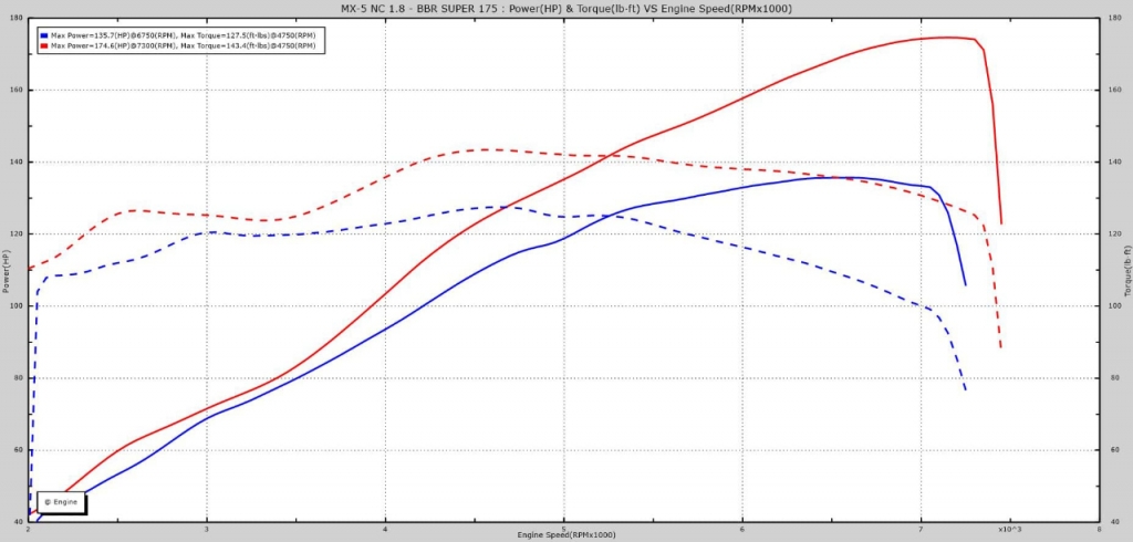

La carto BBR du super175.
144lb pi en Nm = 195Nm.
Les magiciens de Montpellier font aussi bien que BBR qui un spécialiste reconnu de la MX5 et qui a développé des pièces spécifiques sur ce kit.

C'est si facile, je suppose d'affecter un petit coefficient multiplicateur...
Déjà je doute que d'origine avec le peu de modifs que tu as fait les valeurs soient exactes, mais si c'est le cas, tant mieux, j'ai les mêmes... :bien:
Par contre injecter une carto standard sur une configuration qui ne l'est pas et gagner autant , je suppose en un seul tir, je n'y crois pas.....ou alors il a déjà eu une reprog de la même configuration à injecter et encore.
Mais, le principal c'est que l'interface volant siège soit satisfait. Le ressenti du popotin, il n'y que ça qui compte à mes yeux, amuses toi bien :beer:
