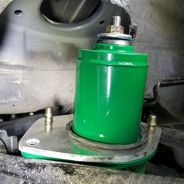

Je trouve l'approche des plus intéressante, cette gestion électronique de la dureté de l'amortissement. Le soucis (pour moi) est qu'il est au max à -12 à l'AR (contre + 10 à l'AV).

Oui, ça pose problème pour beaucoup d'entre-nous. C'est pour ça que je me suis fabriqué des cales en alu de 6mm d'épaisseurs, que j'ai glissé entre la coupelle de l'amortisseur arrière, et le châssis.
Kilou5542 a fait ça aussi, car même s'il fait de la piste, il a des contraintes pour accéder à un parking en copro.
Et il me semble qu'un autre membre a fait ça aussi, mais je ne me souviens plus du pseudo :sic:
Avec ça, je suis à -15mm sur ma NCFL (déjà plus basse que les NC, et aucune idée pour les NB/FL).
Ce qui veut dire que d'origine, ces amortisseurs sont à -21 au plus haut.
Dans mon cas oui. Probablement davantage sur une NC1 :sic:
Sans ce montage de plaques, ça fait une MX-5 piste ... ou tuning :ricane:
