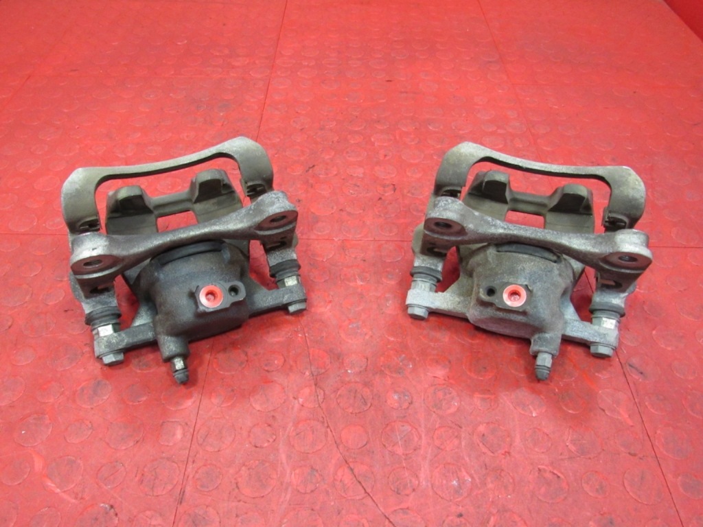

@Grizzli, merci pour les tarifs JP, c'est cohérent avec ce que j'ai déjà vu et oui c'est très loin du tarif eu à plus de 800€/u HT.
@Grizzli -> 2 pin / étriers donc 4 au total /// 1 clip par étrier donc 2 au total.
Techniquement, je le répète, c'est simple. Je vais être un peu sec, mais Mazda et leurs "experts" on s'en f** un peu..
L'EPC que je manipule dans tous les sens reste une source fiable.
Un bloc ABS spécifique ? NON, il n'y a qu'une seule référence ! (1.5 / 2.0 L, Brembo ou pas... c'est la même)
La MasterVac ? Rebelotte...
Le maitre cylindre ? Idem, la seule distinction est entre BVM et BVA...
Les capteurs ABS ? Idem, identiques entre 1.5 / 2.0 L bref .. tout
Et comme @guillaume650 l'indique, il en existe pas mal des kits gros freins et personne ne fait mention de quoi que ce soit.
Pour les durites, quelle est la différence entre étrier classique et Brembo ?
La réponse en image...
La durite n'arrive pas avec le même angle sur l'étrier et donc il est logique qu'elle soit différente et avec 2 références associées.
