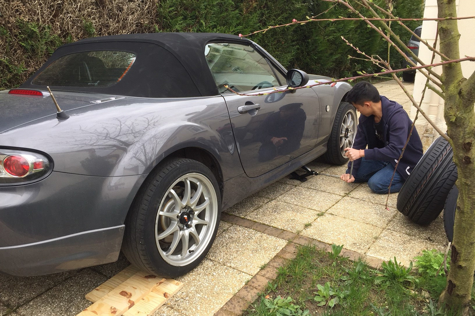

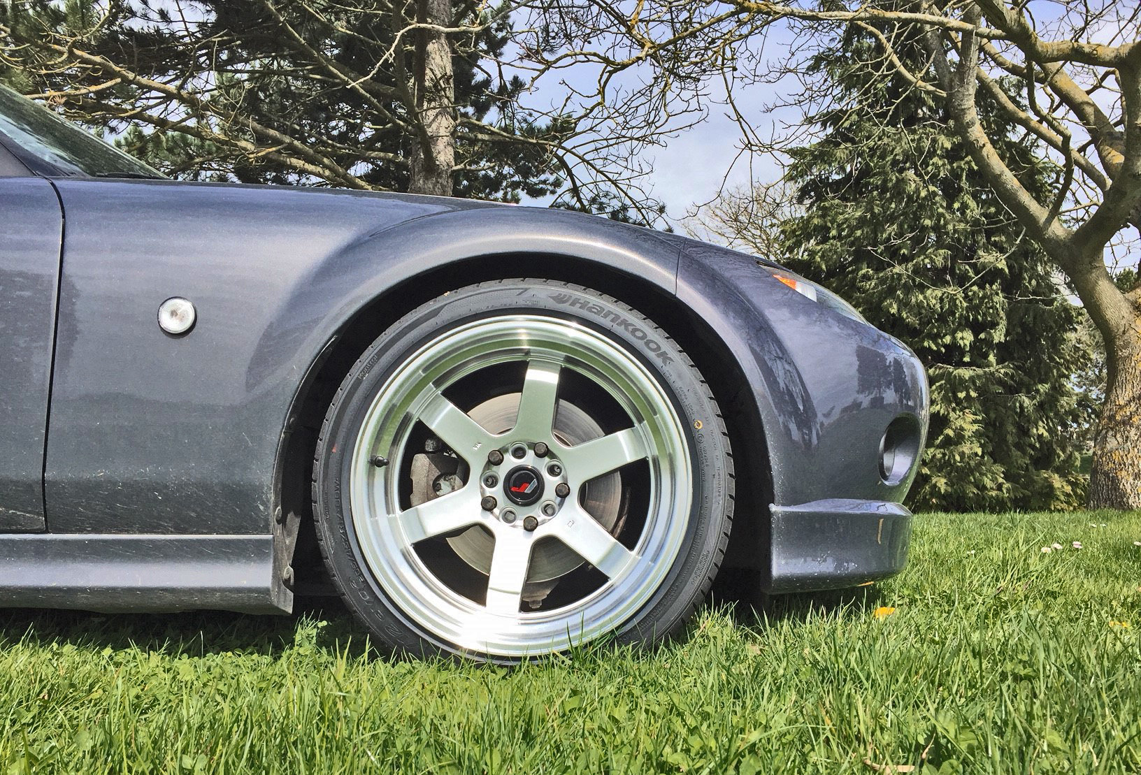

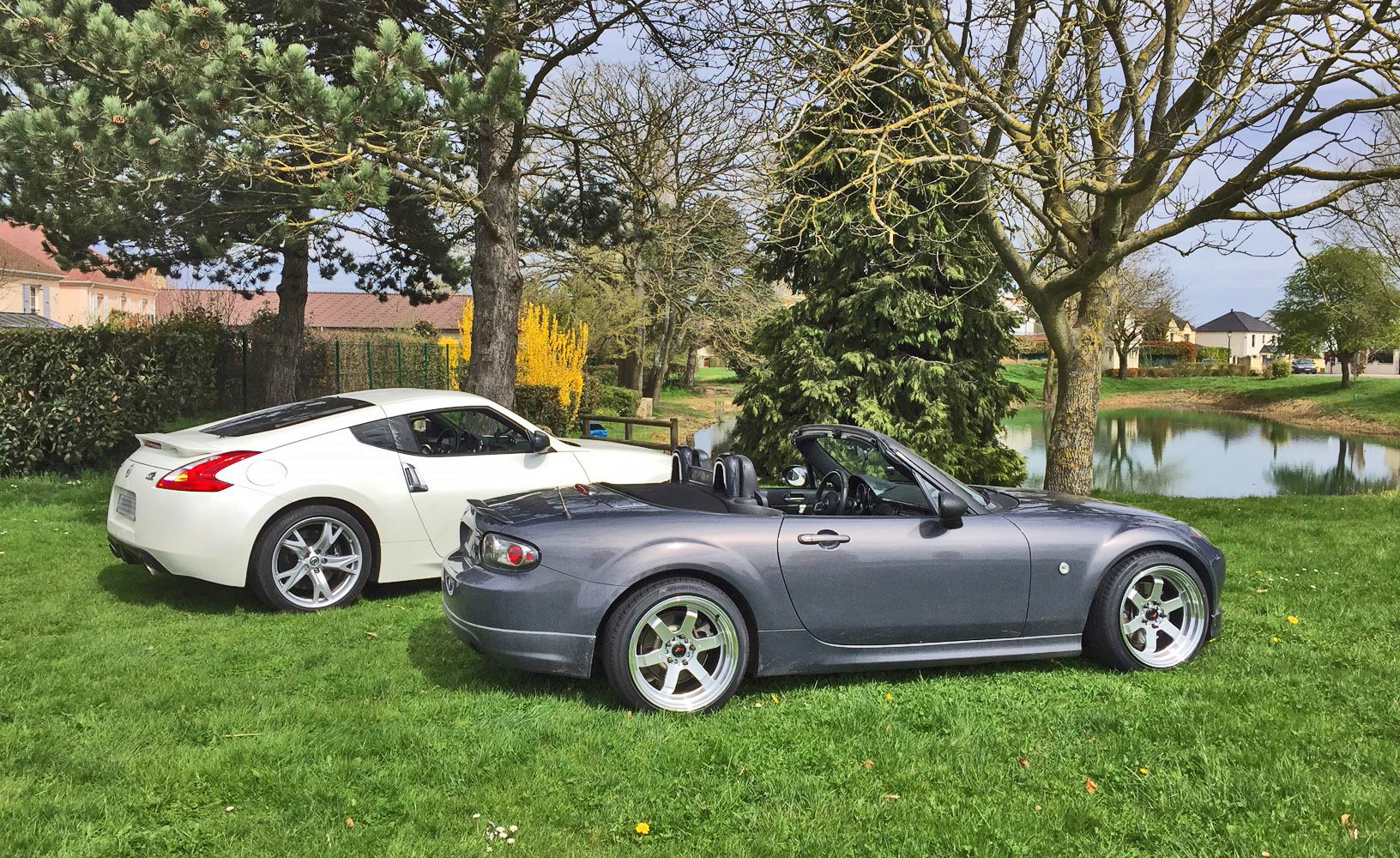

Hello all ! :hello: j'ai fais le mort, boulot et planning chargé !
MAIS c'est bon, on l'a fait ! Trève de plaisanteries, on a bien bossé, en vrai ! :cubitus: :cubitus:
On roule, on tire, un peu (juste à l'arrière, comme la géo est un peu agressive et que j'suis pas nn plus posé par terre)
Et Fini ! aller, on va faire un tour ! :faim:
Pi après, :aie: :
BILAN :

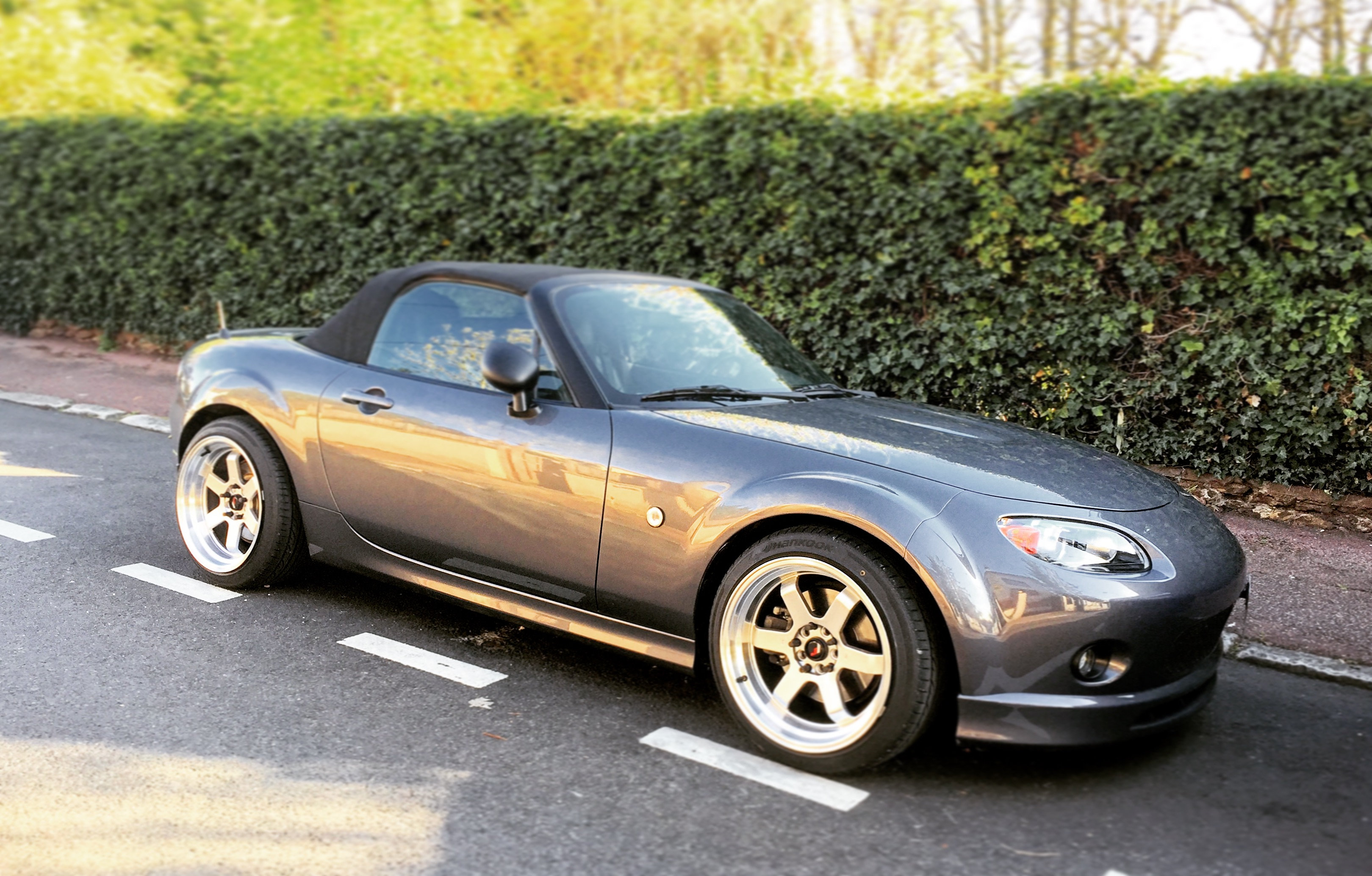

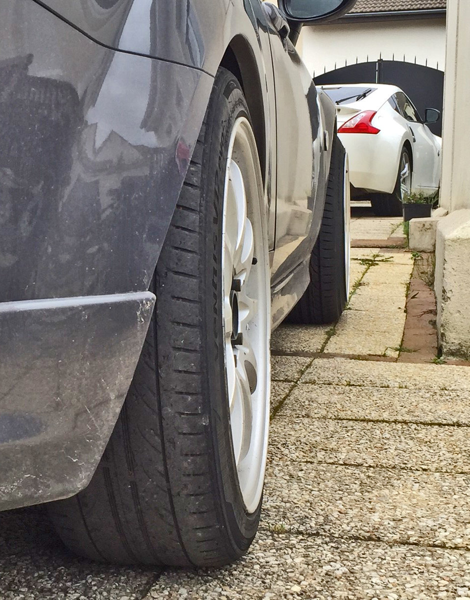

Dans la config actuelle, voiture à -35mm avec ressorts courts, jantes JR12 en 17x9 ET25 + pneus HANCOOK V12 en 205.45.17 / flancs tendus, il nous a donc fallu rouler les ailes arrières, A PEINE :bien:
Niveau comportement, c'est un peu moins bien :oops: . Je n'imaginais pas que les flancs tendus pouvaient pénaliser la voiture dynamiquement. Pourtant, assez logiquement, en contraignant la carcasse des gommards (même surgonflés comme il est conseillé de faire), la voiture est plus gigoteuse sur les changements de caps, les appels/contre appels donnent une impression de léger flottement...Pas dangereux, mais perturbant quand on connait la précision de la miata.
Je pense donc rectifier le tir prochainement, et passer sur une monte de pneus plus large (mais homologuée pour le CT). En contre-partie, il va falloir retrousser les manches et tirer les ailes plus fort !
Bien sûr, quand c'est fait, je vous montrerai tout ca ! :ricane:
Dans l'ensemble, je suis satisfait ! :ricane: malgré ce choix de pneus un peu maladroit ! :bien:

je vois pas trop la différence pour les ailes :tantpis:
Des pneus plus larges en plus de corriger ton problème de comportement sera plus esthétique (du moins à mon gout ) .
En tout cas ta mimix est toujours aussi belle félicitations :bien:
Quand tu tires les ailes, tu vas aller gagner 1 voire 2 cm maxi, c est le plus souvent discret, et pour le cas de ma mimix, je voulais pas que ca soit visible. donc on s'est contenté de rouler les ailes ( de replier les retour de carrosserie, si j'arrive à m'faire comprendre en vocabulaire de noob :ricane: )
et on a tiré LEGER, moins d' 1cm suffisait pour n'avoir aucun frottement :)
Merci pour elle :aie: :aie:
Ps : elle est passée en peinture montant de pare-brise et rétros noir mat, ça lui sied à merveille je trouve :faim:

Message Publié : Jeu 19 Avr 2018, 09:51
Message(s) : 1751
Vu comme ta jante déborde des ailes c'est sur qu'en montant du pneu plus large ça passera pas, c'est justement le but d'avoir un pneu tendu : faire passer des grosses jantes sans trop tirer les ailes.
Du coup pourquoi tu es passé sur aussi large si tu veux pas de pneu tendu ? :? Parce que déjà la je la trouve haute et il faudrait bien la descendre de 2-3cm si tu veux avoir un truc qui visuellement est beau, mais si tu veux pas de pneu tendu autant repasser sur des jantes moins larges non ?

Je pensais pas que ça passerait si "facilement" :etonne:
Tu as sur-gonflé à combien?
Y a peut-être un juste milieu à trouver entre le sur-gonflage conseillé et l'origine.
Pas de soucis pour rouler l'intérieur des ailes arrières sans abîmer la peinture?
Ça m'intéresse, j'aimerai le faire pour réduire mon carrossage.

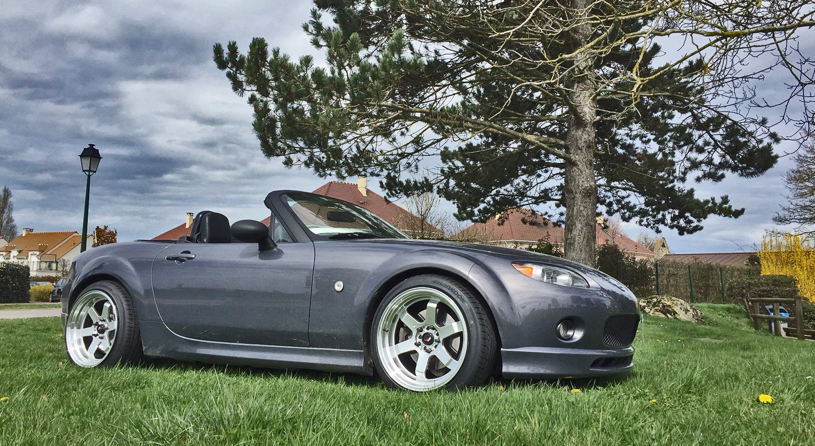

Alors petit retour d'expérience après +500kms :
J'ai tâtonné sur la pression des pneus, et discussion faite avec un drifteur et préparateur de caisses qui à l'habitude des flancs tendus, je suis passé de 3.0bar partout à une pression de 2.3bar sur les 4 roues. Effectivement Phoenix40090, tu as raison, tout est histoire de juste milieu.
Et la voiture est BEAUCOUP plus joueuse, et précise qu'avec un surgonflage a 3.0 bar.
Bien sur, la monte en 9 pouces de large pénalise un peu la caisse et je n'y pourrais rien. Le poids des roues joue pour beaucoup, c'est assez impressionnant, même pour moi qui n'est pas la prétention d'être un "pilote" !
Au final, je suis réellement content du résultat. esthétiquement,c 'est de la balle. Dynamiquement, j'ai trouvé le bon compromis. A 140/150km/h, je n'ai qu'une très trèèèèèèèès légere sensation de "moins précis", qui ne m'apparait pas dangereuse, même en conduite nerveuse.
le roulage des ailes s'est fait sans souci, j'suis même pas replié entièrement. La peinture n'a pas bougé, mais on a été attentif à bien chauffer constamment la carrosserie et la peinture pour la laisser "bouger".
Il m'a fallu en revanche découper une partie du fond d'aile en espèce de tissu résistant, pour éviter qu'elle ne se coince dans l'aile un fois roulée. Du reste, elle est extrêmement bien fixée en tous points de l'aile , donc sa découpe ne gêne pas sa bonne tenue dans l'aile.
J'suis encore plus amoureux de ma petite maintenant ! :faim: :love:
