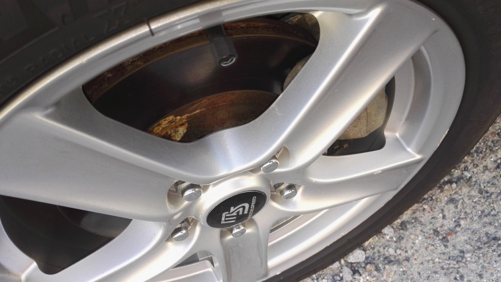

Sauf erreur de ma part, nos disques de freins sont en acier, c'est à dire à la base du fer auquel on ajoute plus ou moins de carbone et quelques autres composants.
Donc le fer, c'est ballot, mais si on y ajoute un peu d'humidité ...ben ça s'oxyde, donc ça rouille et même très rapidement (une nuit dehors suffit largement).
La rouille sur les disques est donc tout simplement inévitable !
Je comprends d'autant que notre sens de l'esthétique soit mis en alerte sur le sujet...d'ailleurs, ma femme m'a fait la remarque en me disant que mes "roues" étaient toutes rouillées !

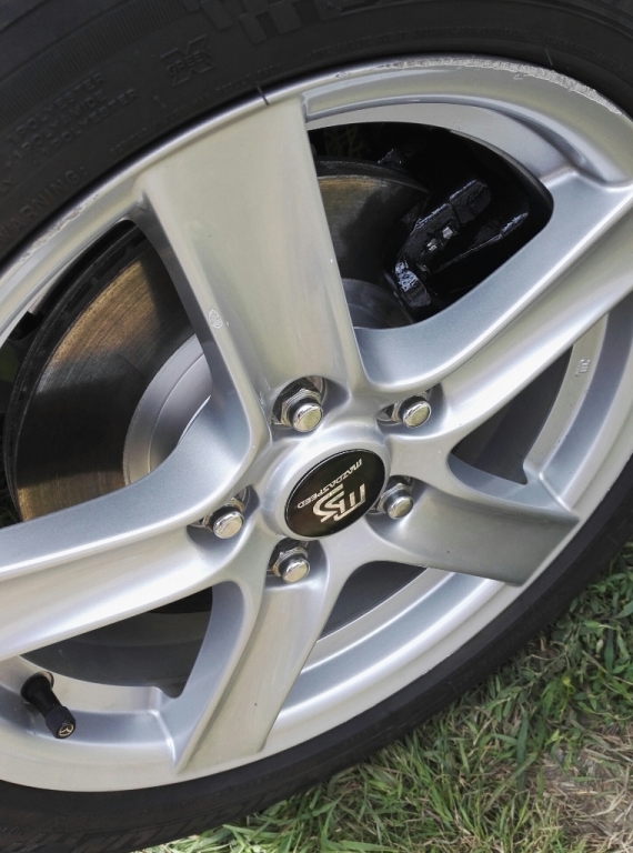

J'avais déjà remarqué que les moyeux étaient un peu rouillés mais bon...et puis comme c'est les vacances, je me suis donc attelé à démonter tout ça. J'ai passé les moyeux au destructeur de rouille et à la peinture haute température (couleur alu).
Esthétiquement ça change tout... :oui: mais pour les disques rien ne change, c'est sûr !
Après peinture totale (avec Kit Foliatec):
Pour l'anecdote, j'ai déjà monté des disques fonte sur une de mes motos...ça rouille dix fois plus mais question freinage....ça freine aussi dix fois plus !!!
Donc la rouille permet de mieux freiner !!!
