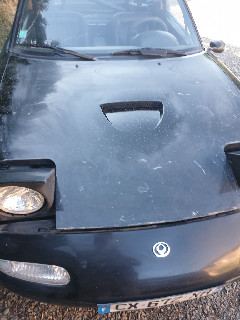

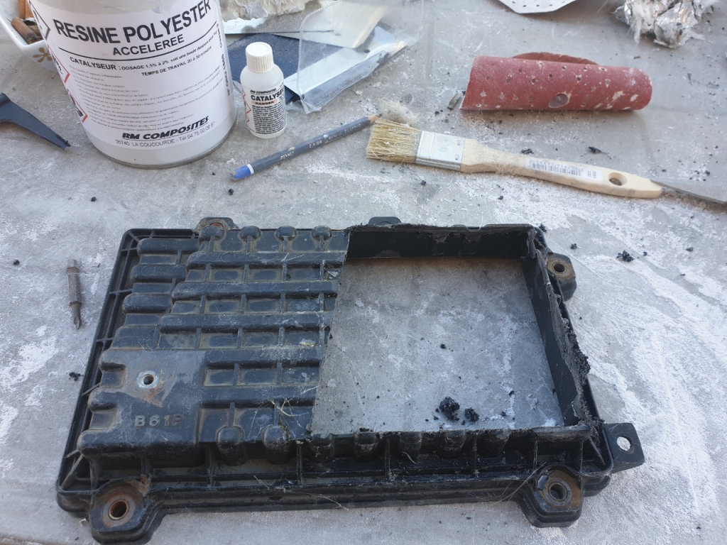

La prise d'air sur le capot...
Boite à air de 1.6 (cloisonnée au milieu) et manchon de raccord provisoire à la prise du capot

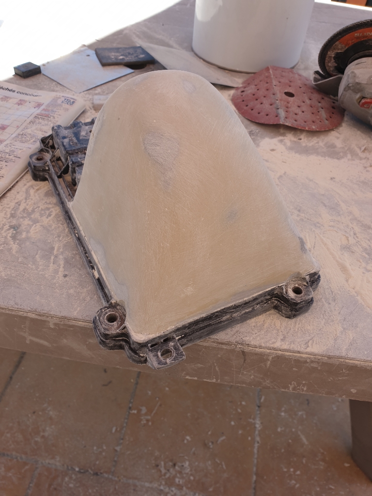

Le couvercle de la boite "un peut agrandis" et ébauche de la pièce à réaliser, pour voir si "ça passe" :D

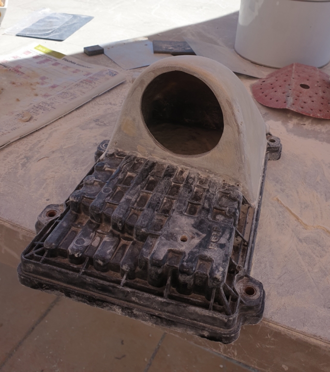

Voici la pièce en polyester pour le raccord du débimètre.
L'air comburant devrait avoir la place de passer :ptdr:

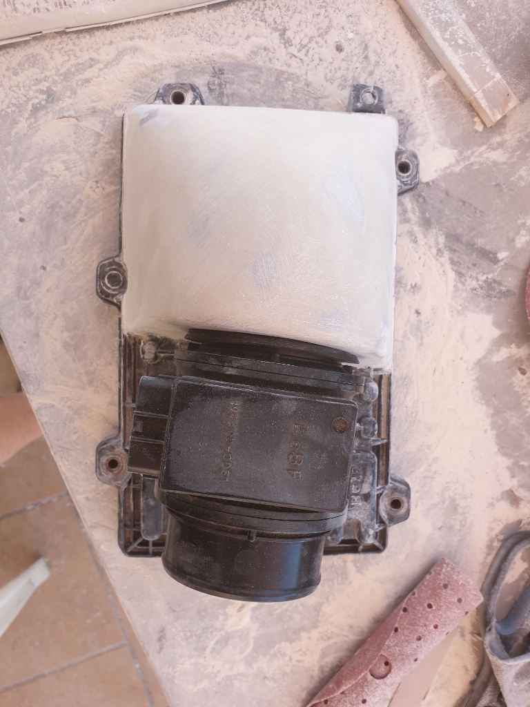

Et voilà ! Reste juste à faire la pate de fixation du débimètre sur le couvercle et le raccord manchon/capot.
Je me rappelle avoir vu au début des années 90 un clio 16s Gr.N en préparation sur le banc chez FOCHESATO
prendre plus de 20cv avec un système similaire et une buse d'air...
Bon, en étant réaliste je ne suis pas sur qu'elle gagne grand chose mais un peut plus d'air frais ne lui fera pas de mal !!!
En théorie...
Essai ce week end !!!

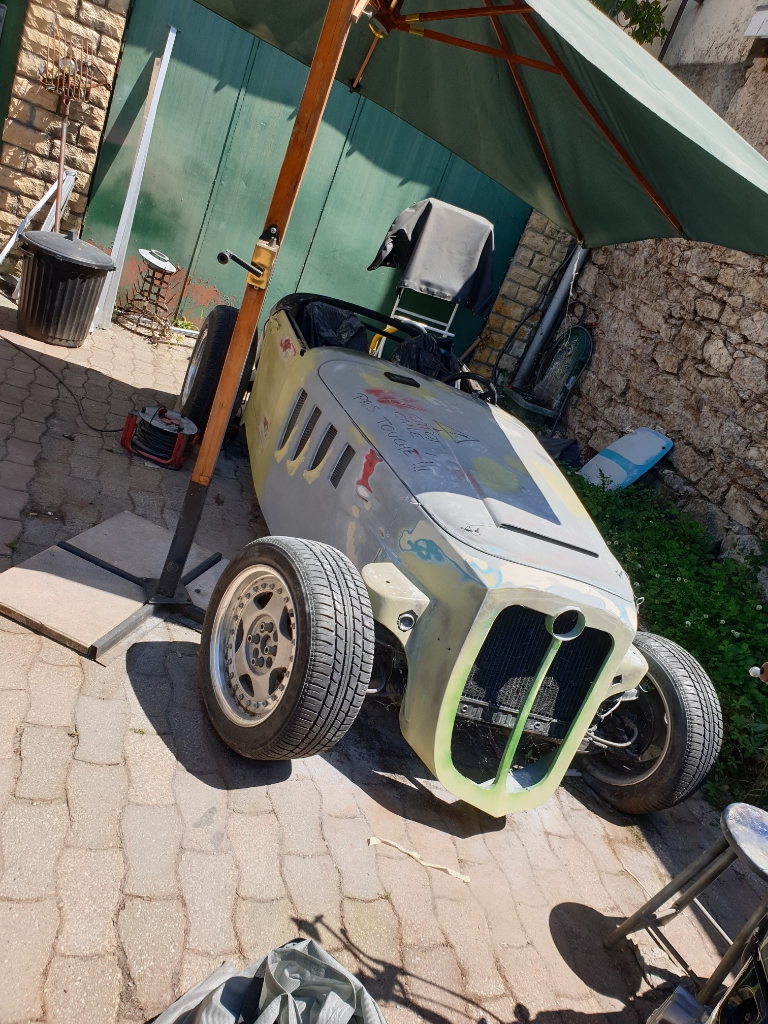

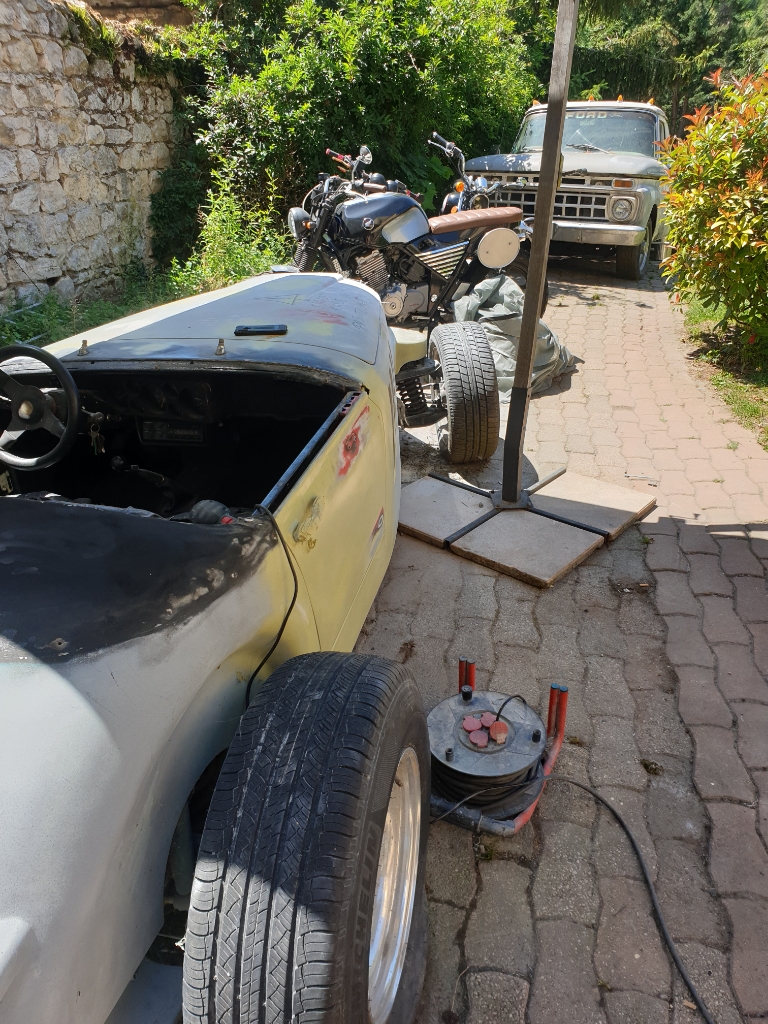

A la base c'est une Panther 2.3, petite réplique anglaise en fibre pour la 2.3/4 ou en alu pour la 2.8/V6) bien tapée à l'avant (pas de remord de massacrer une voiture collector !).
La restauration à un moment est partie en couil... :ptdr:
La base
Le projet
