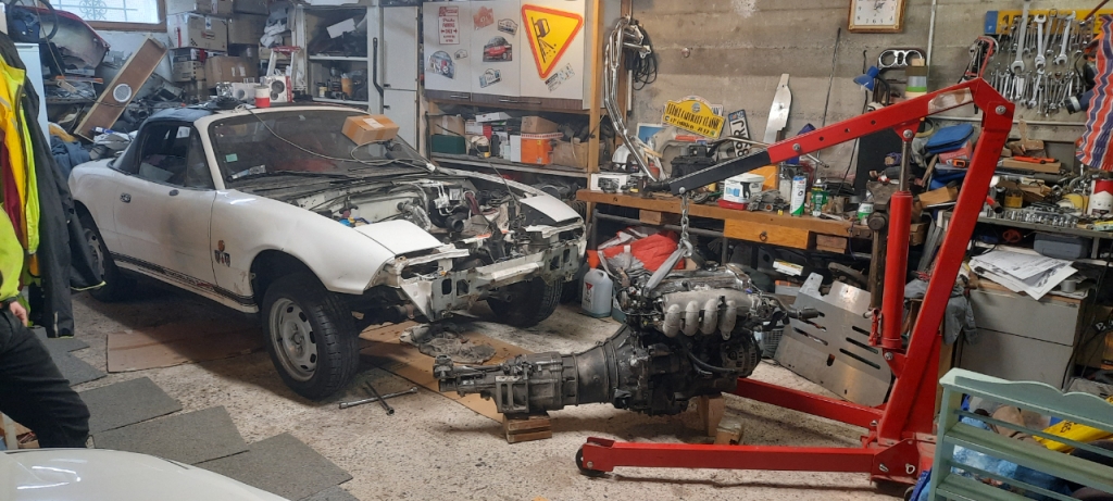

Hier matin, dimanche, 8h05, je traîne encore au plume, quand je reçois un chat de l'ami Fafa, qui veut venir résoudre, ici et maintenant, les soucis d'embrayage de M+S :etonne:
Le temps de prendre une douche et de préparer une croziflette pour le midi, je suis devant la bête a 9h pour attaquer le démontage avant même l'arrivée de Fafa...
A midi, le moteur est sortie de la caisse :!:
Là, on va perdre un peu de temps pour manger la croziflette et prendre une décision sur la marche à suivre pour la suite.

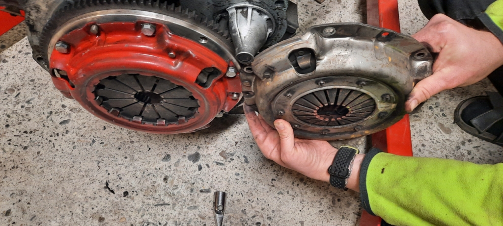

Sur la photo, on comprend pourquoi la butée n'atteint pas le diaphragme.
Malheureusement, au moment de démonter, le disque tombe et ... impossible de savoir s'il était monté à l'endroit ou pas :aie:
Après consultation de Neobob, Piko, Fiki et Joeldc13 (qu'ils soient remerciés pour le dérangement), on décide de remonter les mêmes pièces, avec le disque dans le bon sens :red:

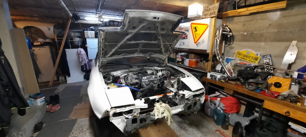

A 17h05, Le moteur est retourné dans la caisse. Ça tombe bien, Fafa doit reprendre la route pour respecter le couvre-feu
A 19h30, la majeure partie du remontage est terminée et la todo liste du lendemain établie...
En espérant ne pas s'être trompé sur le diagnostic, parce que je ne ferai pas ça tous les jours :cubitus:

Du coup pourquoi il y avait cette différence au niveau du diaphragme ? Usure, mauvaise référence ?
