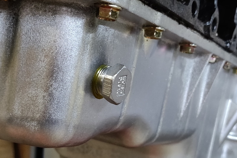

Une petite mise à jour des travaux en cours.
L'auto se remonte doucement. Le moteur est désormais prêt et attend sa BV qui vient d'être débloquée par les douanes.
Pour le moment, j'ai mis un bouchon sur le carter d'huile en attendant le passage au turbo.

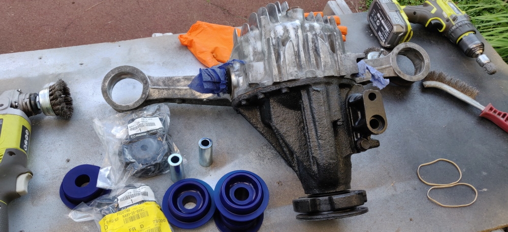

J'ai donc remis la voiture sur le quickjack et je commence le remontage en commençant par l'arrière

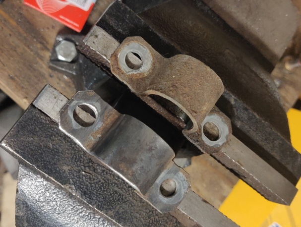

La nouvelle barre stab doit se remonter mais vu la gueule des supports, je n'ai pas pu résister à les refaire. ça m'a repris une journée avec le temps de faire sécher les diverses couches de peinture...
Avec la barre Whiteline réglable posée, réglée au mini à l'arrière.
Et puis pour la route, le diff que j'ai préparé avec de nouveaux silent bloc en polyuréthane et de nouveaux supports Mazda d'origine.
