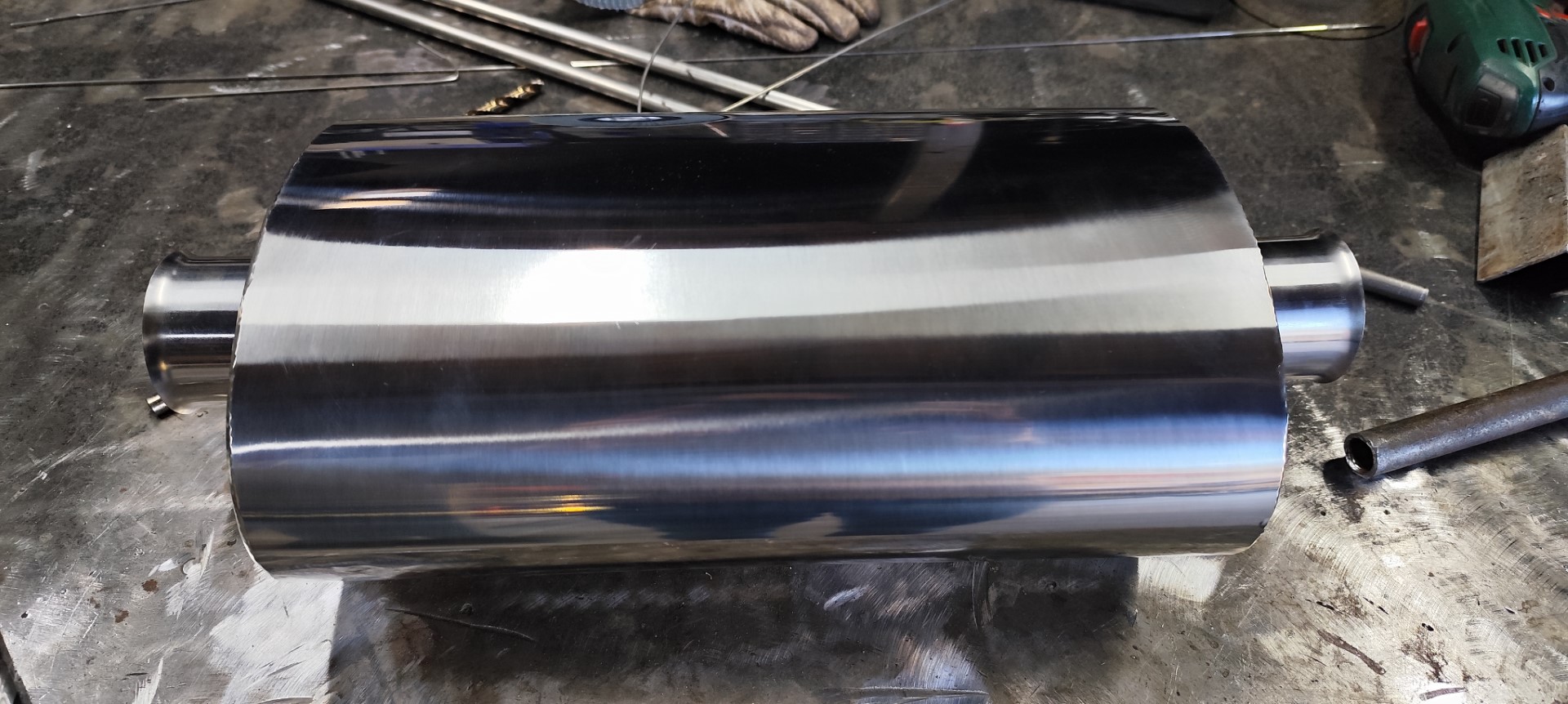

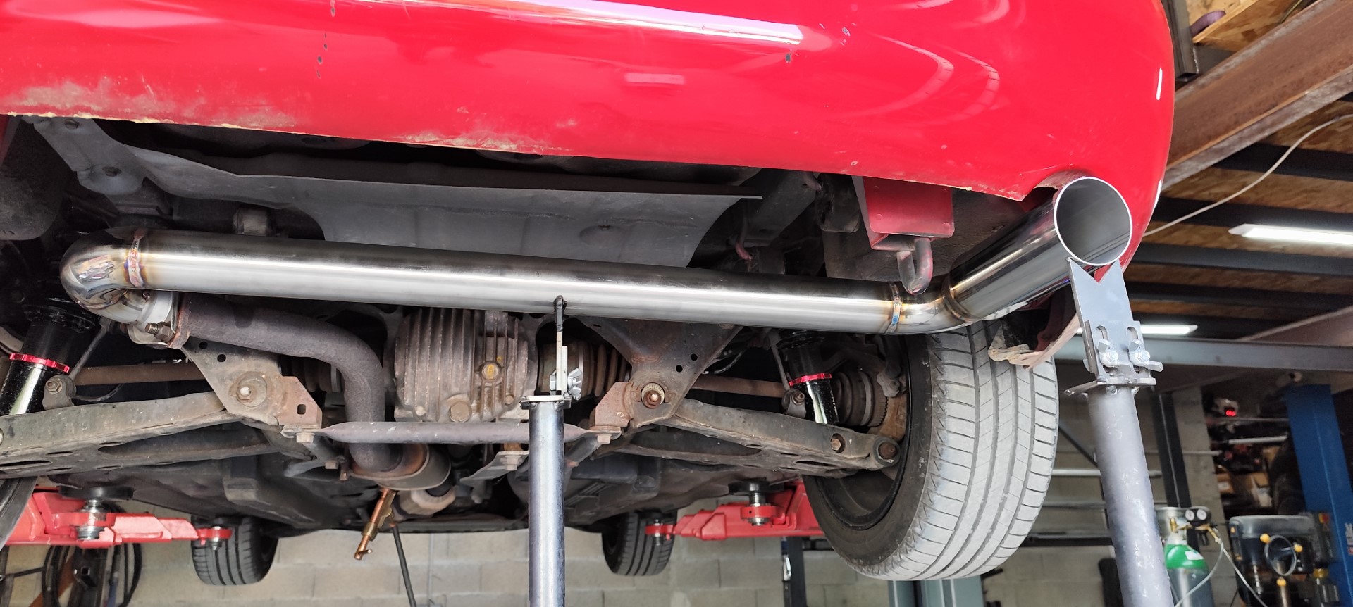

Pépita, était la plus silencieuse des mes 3 autos ... clairement, il fallait faire quelque chose.

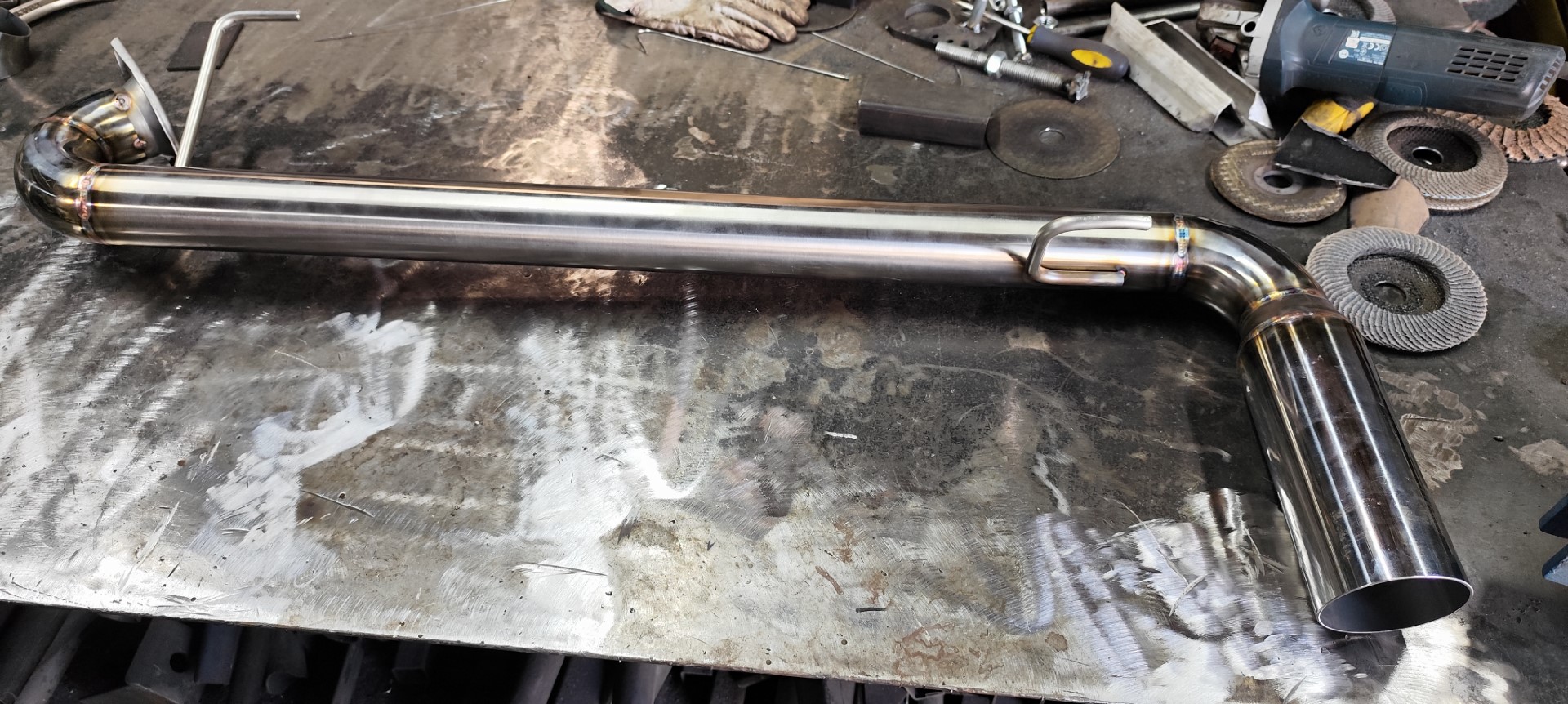

Après avoir fait le tour du marché des silencieux sport, rien ne me plaisait donc encore une fois, je me retourne vers du sur-mesure car avec le temps, il n'y a que ça de vrai et ça tiens dans le temps.

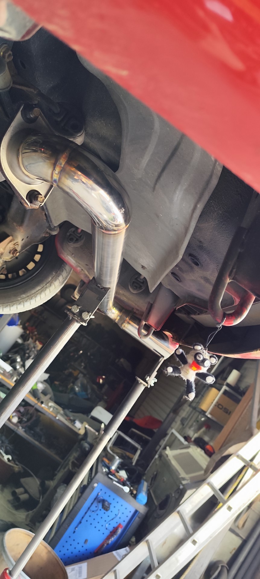

Ayant toute la ligne d'origine, je me suis mis en tête une nouvelle connerie, faire un muffler delete en inox :aie: :aie: :aie: :aie:
Du coup, j'ai été voir mon soudeur favoris aux doigts d'or qui m'a fait une suppression de silencieux magique :love2:
C'était beau sur l'établis, mais avec la chaleur ça a jaunit et c'est encore plus beau puis c'est moins lourd aussi :jap:
Nono le Panda a approuvé (je l'avais déjà sur ma NA, il est sourd depuis bien longtemps) :
Le son est dantesque, un son super roque en cold start et pointu et agressif dans les tours :faim: :faim: :faim:, et rien que ça, ça me faisait tartiner plus vite #BecauseARaceCar :cyp:
Le lendemain, grosse balade dans le Haut Var, une orgie sonore pure et dure et je ne parle pas quand ça résonne contre les parroies rocheuse ... je me gare dans un bled que je connais bien, puis comme sur les parking de supermarché, y'a toujours des gonzzzss qui viennent te coller :lol:

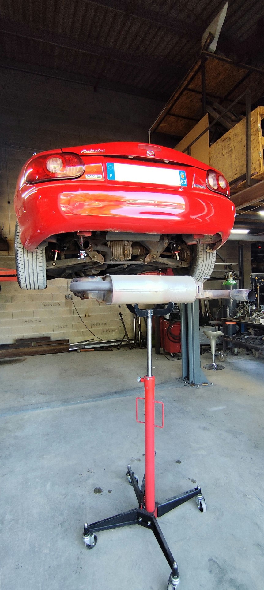

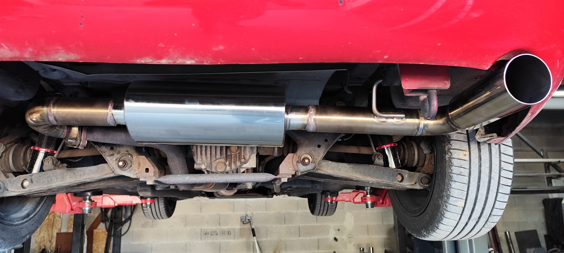

Le son était ouf, mais honnêtement, tellement violent que ingérable en ville, serrer les fesses à tout les ronds points, c'est douloureux à force :ptdr: et surtout, une caisse de résonance à 3/4000 en stab ou on arrivait plus à se parler avec ma chérie ... et comme on part en Corse puis en Italie dans 15 jours, j'ai rappelé mon soudeur la mort dans l'âme pour qu'il rende Pépita plus silencieuse ... trop silencieuse du coup :tantpis: je vais devoir attendre que la laine brûle dans ce nouveau petit corps en inox :

Sympa le silencieux! Tu les as pris où la cartouche et la sortie de silencieux ?

Merci les gars, depuis le corps du silencieux a prix une belle couleur dorée.
Aucune idée c'est mon soudeur qui a son fournisseur je ne sais ou :jap:

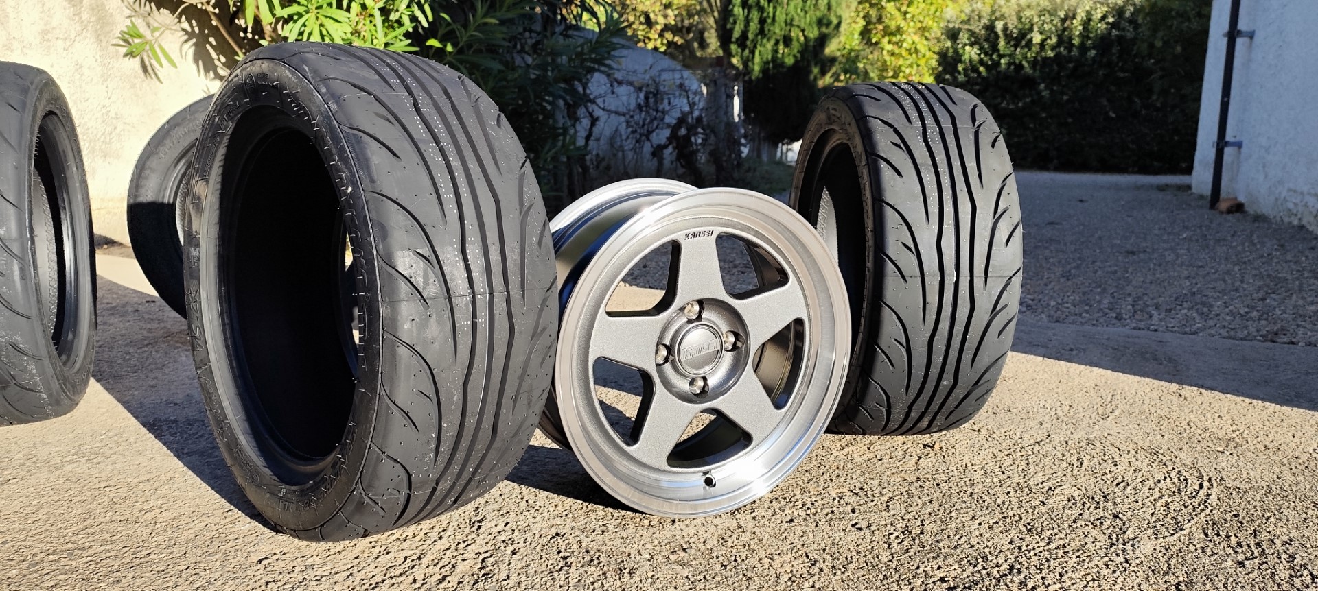

Je met juste ça en passant pour enjoliver la journée pluvieuse :ricane:
Message Publié : Ven 18 Oct 2024, 13:51
Inscription : Dim 7 Fév 2010, 16:24
Message(s) : 904
Localisation : 63
J'espère que tu seras content des NS2R. Moi je profite du soleil auvergnat :D

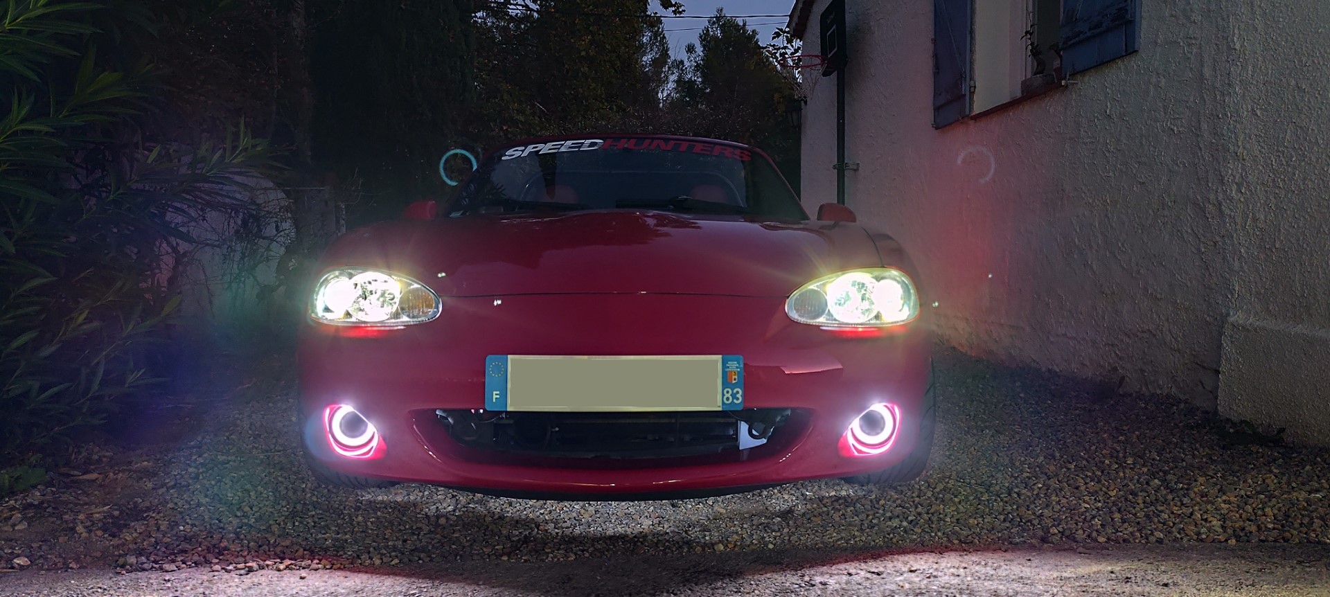

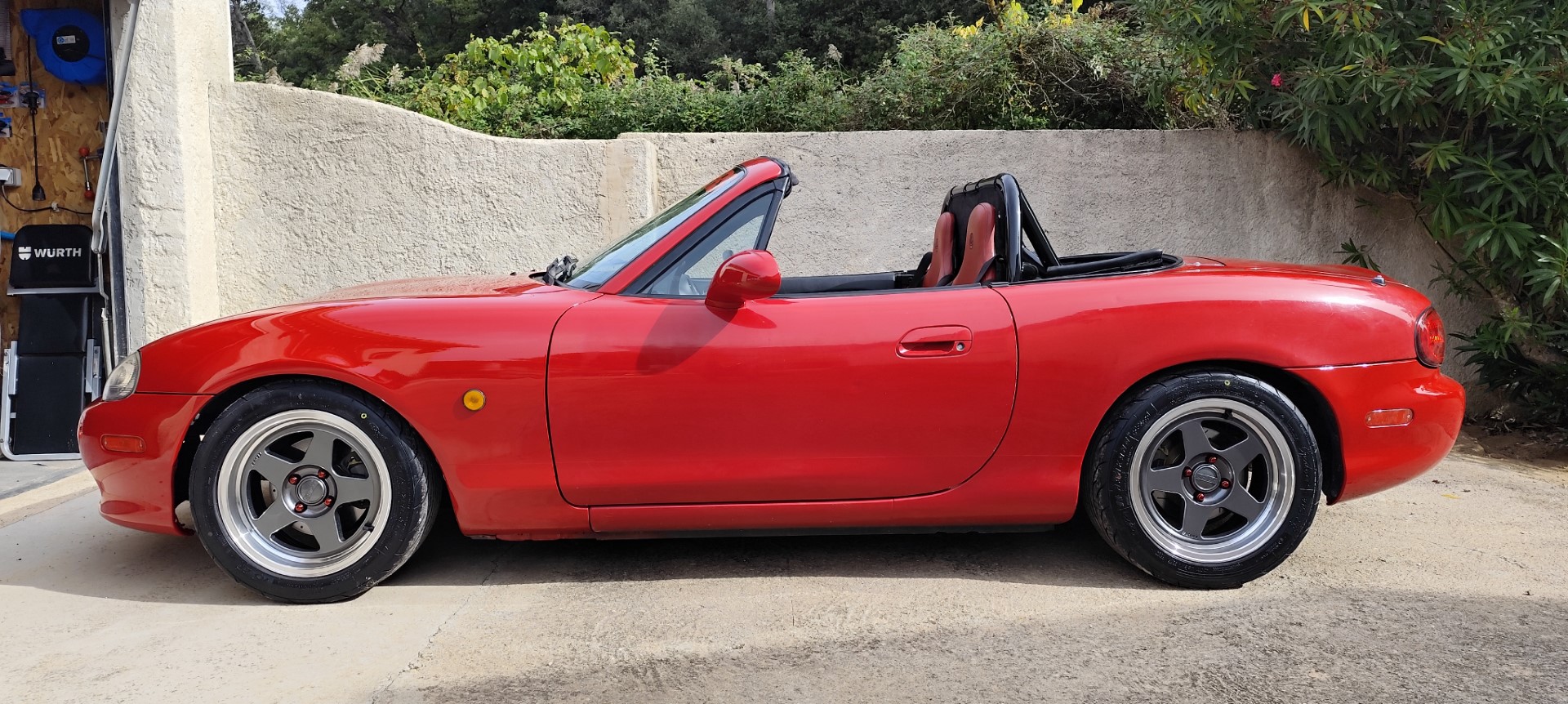

Une autre petite en attendant :
Depuis, y'a eu de la carrosserie aussi :aie:

ça change tout les jantes :faim: :love: :love:
et cet avant lifté, au poil :bave:
MX5 Strato blue mica
Message Publié : Mar 22 Oct 2024, 22:24
Message(s) : 4849
Localisation : Nord Isère
Je n'ai pas l'habitude de voir des NB avec ces feux modifiés, mais ça a de la gueule :D
Beau rendu des jantes :bien:
