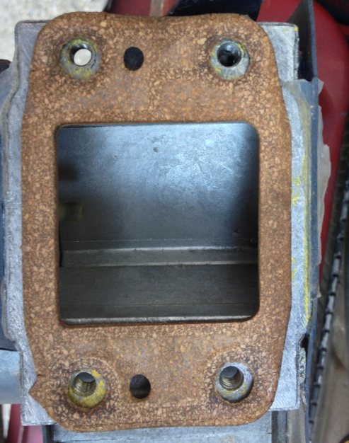

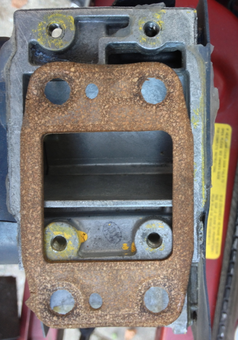

Quelques photos pour explications du pb :
L'AFM RX7 :
Joint de l'admission Jackson Racing sur l'AFM :
Décalage du joint .. bref c'est trop petit .. normal .. :

Kosuke a écrit :
sinon pour ton joint, brique de lait taillée ( en mode Mc guyver) ça tiens très bien et c'est pas une pièce qui chauffe ni qui a du passage de quelconque liquide :)
sinon
-une plaquette en plastique pas trop dure
- du liège compacté comme l'origine
bref de nombreuses possibilités :)
D'acc merci pour les astuces système D :) et dsl pour la gène occasionnée ;)

Ouais, tu va acheté un dessous de table en liège, et tu redécoupe ton joint.
