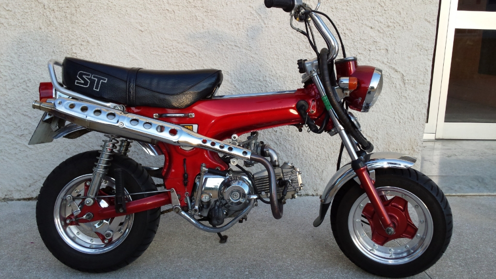

Entre mimix et mini 4temps y a pas beaucoup de différence :D
J aurai pas dû le vendre :non:
