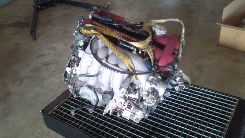

un peu de nouveautés, avec 4 blocs en cour de prépa, jonathan n'a pas eu trop de temps pour le mien.
il doit recevoir un SD20DET de chez l'usineur, une fois qu'il sera remonté il s'occupera du miens.
ils ont quand meme sortie mon bloc cette semaine.
au passage on a pus constaté que le bourrage arriere du bloc commence a perdre et que j'avais deja un embrayage exedy stage I.
en parlant de l'embrayage, il était temps de le changer visiblement.
les garnitures sont encore bonne, mais tout les ressorts bougent dans leur emplacement, ils ont tous 1 ou 2mm de jeux...
