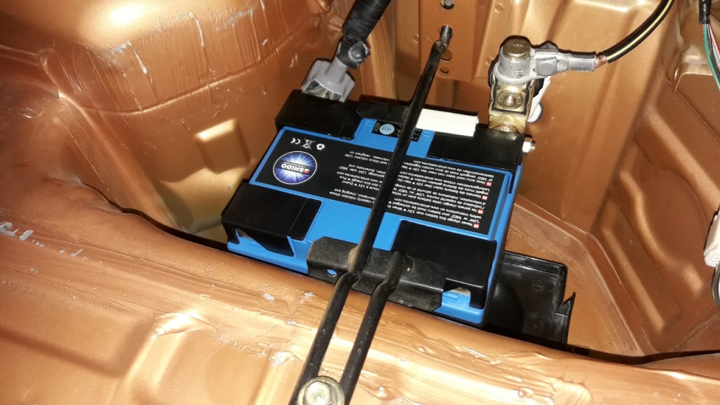

J'ai commandé une batterie Shido 30Ah.
Il faut commander en plus en adaptateur pour passer de la Borne M6 en borne Automobile.
Après c'est plug and play.
Poids de la batterie moins de 2 kg. Poids de la batterie d'origine 10,8 kg.
La batterie a des voyants permettant de vérifier sa charge.

Bon, j'ai enfin pris un peu de temps pour la monter, il fallait que je remodifie un peu les cosses montées dessus. Et à part le fait que les cosses sont pas orientées pareilles, c'est plutôt plug and play. J'ai même pu utiliser le bac et la barre de maintient d'origine, faut juste que je la cale un peu car elle est légèrement plus étroite.

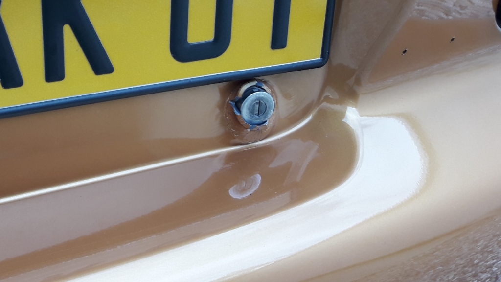

Je reviens sur mon accrochage, car j'ai enfin récupéré ma voiture pare choc refait. Mais ça a été plus que compliqué, bon j'étais pas pressé heureusement, mais le boulot laissait vraiment à désirer la 1ere fois que j'e l'ai récupérée :
- 2 vis de fixation sur 3 du feu arrière manquantes :sic:
- feu droit qui devait être changé pas fait
- et surtout différence de teinte entre la carrosserie et le parechoc :evil:
bref vraiment dégouté surtout que j'étais même pas responsable de l'accident ...
il y a vraiment fallu, que je fasse le forcing, en m'aidant de l'assurance, qui pour le coup m'ont vraiment aidé, ils ont eux même rappelé le garage, l'expert et repassé … etc, je vous la fais courte.
Finalement, le feu, il me dis qu'il ne le trouvait pas chez mazda :? du coup je lui ai montré qu'on pouvait le trouver sur mx5parts. 2 jours après, ce feu était monté sur la voiture … possible ça ? Je veux dire avec les délais de livraison, il me prend pas pour un jambon là ?
Bon j'ai pas cherché à comprendre, surtout que le jour même il m'avait refait la peinture du pare choc avec un raccord sur les ailes arrières + le coffre. Et là la voiture était superbe, avec un polish en prime :love2:
Du coup ça se termine bien, mais c'était vraiment mal engagé …

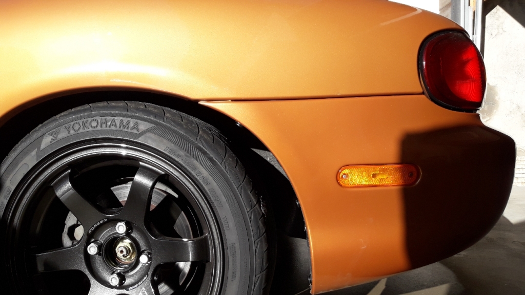

différence de teinte pare choc

Je n'ai jamais vus une orange evo qui n'avait pas de différence de teinte :cyp:

oui, le carrossier m'a dis que c'était une teinte très difficile à peindre, c'est une teinte un peu nacré, et si on fait pas un raccord, on voit la différence entre les panneaux :sic:

Ce qui est quand même surprenant, c'est qu'il y a quelques années, j'avis fait repeindre mon PC avant avec ma lame. Et je suis sûr que le carrossier n'avait pas fait de raccord ni avec le capot, ni avec les ailes, et pourtant on ne voit aucune différence …
