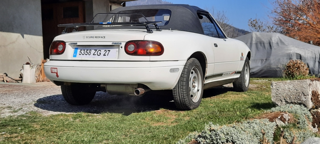

Ça freine pas grand chose, le volant est de traviolle, un bruit de frottement au niveau freins arrière et une belle fuite de LDR ponctuent cette première sortie, mais c'est en bonne voie, si on se souvient d'où on vient :tantpis:

et j'ai de belles fuites à l'échappement :red:

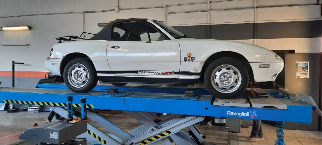

Rendez-vous pris pour demain après-midi au contrôle technique, assurance souscrite à compter de demain aussi... si j'ai le temps, je dépose directement les pièces pour la CG dans mon garage local, ce sera fait...
Il y a quelques défauts (feux de position oranges avec un beau bricolage du faisceau, fuite à l'échappement, plaque d'immat arrière non conforme, freins faiblards...), on verra si mon contrôleur est gentil avec moi ou si je devrai repasser une contre-visite :tantpis:

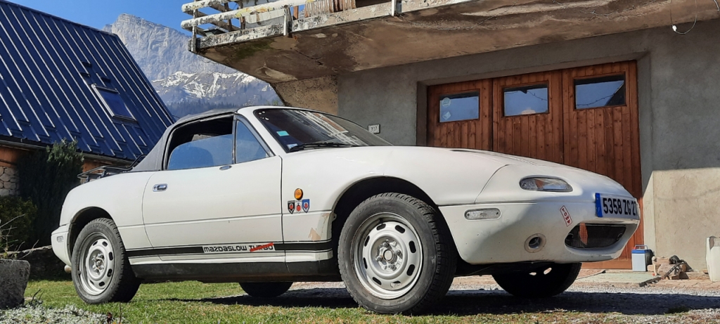

Contrôle technique ok, demande de carte grise faite, plaques d'immatriculation commandées, j'ai roulé 80km aujourd'hui, sans souci :)
Quelques réglages à revoir, comme le frein à main qui n'agit que sur la roue ARD,le phare gauche qui est trop haut, bref, des babioles...
A ma grande surprise, les freins freinent correctement selon le test effectué...

Fuite à l'échappement, c'est sûr :P

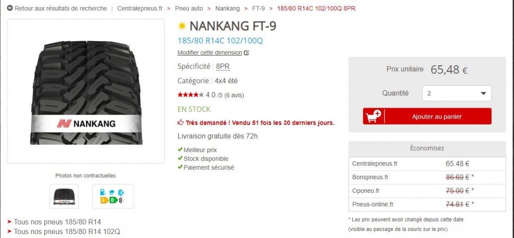

Du coup, je commence à regarder les pneus (ceux qui sont dessus sont des pneus neige de 15 ans d'âge !) et ceux-ci me paraissent pas mal, vu que je ne souhaite pas agrandir les passages de roues...
https://www.centralepneus.fr/pneu-auto/ ... 00q-615469
Si vous avez des conseils, je suis novice en off-road :red:
comme la plupart ici, d'autant plus sur une MX :aie: mais ils ont un joli dessin :tantpis:
