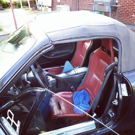

Petite question pour ceux qui ont déjà monté des sièges de lotus Elise dans leur mx.
On est assis beaucoup plus bas que d'origine?
Et est ce qu'on peut mettre des passages de harnais dessus?
Il me semblait que beaucoup en avait d'origine mais en cherchant un peu je n'en trouve pas.

Les sièges d'Elise d'origine, n'ont pas de passage de harnais, mais c'est possible d'en ajouter.
Sinon les sièges d'Exige en ont.

les probax,on est si bien dedans!
si j avais des passages, j'aurais peut être déjà franchi le cap du montage des harnais!
faudrait voir le prix chez un pro! après ca faut pas craquer et taper du cuir/carbone avec surpiqure ds la teinte carrosserie... :love2:
sinon,pour des probax neufs exiges, faut compter ds les 3000€ a la concession :o
avec ca, j espere qu on se verra sur piste! :woo:

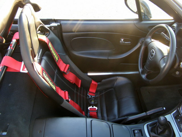

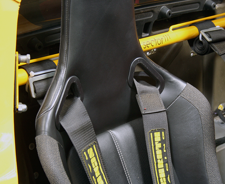

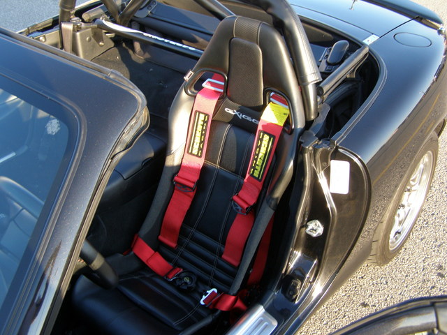

j'aime beaucoup ceux sur la deuxieme photo, l'emplacement des passages de harnais sont bien intégré.
c'est du "plug and play" ou faut passer par un sellier?
j'aime beaucoup les BRIDE, mais 1200€ pour le deuxieme BRIDE ça pique un peu.
surtout que j'ai vus deux beaux siege d'elise sur ebay, dans les meme couleurs que mes sieges d'origine.
puis meme si j'adore les baquets, les sieges d'elise sont plus civilisé et offre pourtant un tres bon maintient.
http://www.ebay.co.uk/itm/LOTUS-ELISE16 ... 3cdffb6048
juste le prix qui pique un peu quand meme, mais si j'en trouve moins chère, pourquoi pas.

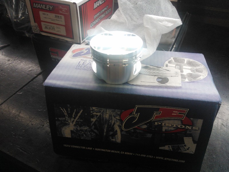

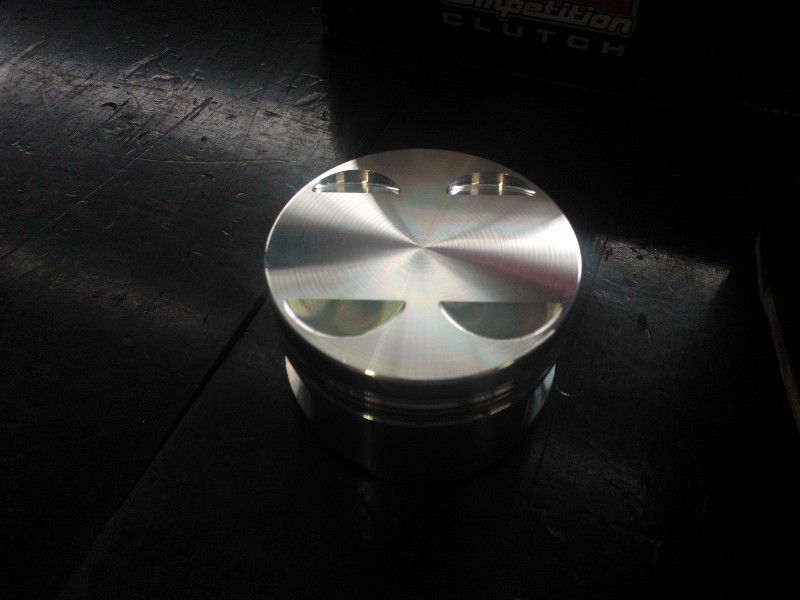

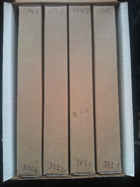

sinon, j'ai reçu un mail cette aprem de evolve plus un message de shurikn qui y etait aussi, pour me dire que les pieces pour ma mx5 étaient arrivé!!!
:woo: :woo:
ça a mis super longtemps car l'embrayage bi-disques pour une M3 E36 de 1000cv n'etait plus en stock :boxe:
on a donc les pistons JE avec un RV de 9.5/1
tellement brillant que c'est difficile d'en faire une belle photo avec un portable :aie:

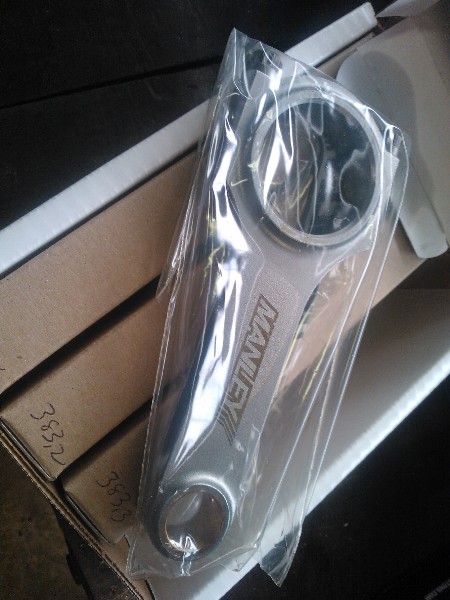

les bielles manley:
qui en plus sont déja équilibré

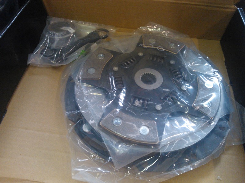

et l'embrayage clutch competition:
ça devait être un stage II organique 3 patins amortis, mais il n'y avait pas en stock, donc j'ai eu un stage 5 :o 4 patins en metal frité amorti.
j'espere que ça ne sera pas trop dur pour tout les jours :aie:
jeudi j'ai pris congé pour passe ma journée chez evolve pour démonter tout mon bloc et l'envoyer chez l'usineur le lendemain :woo:
