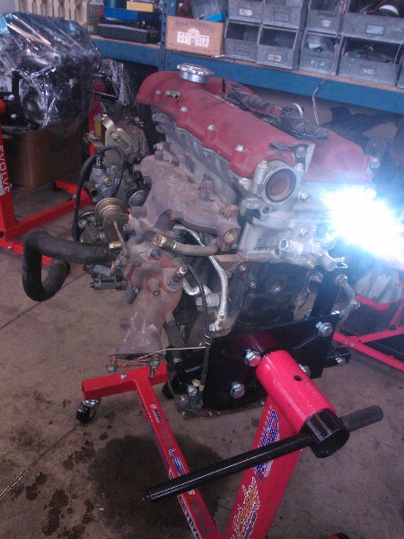

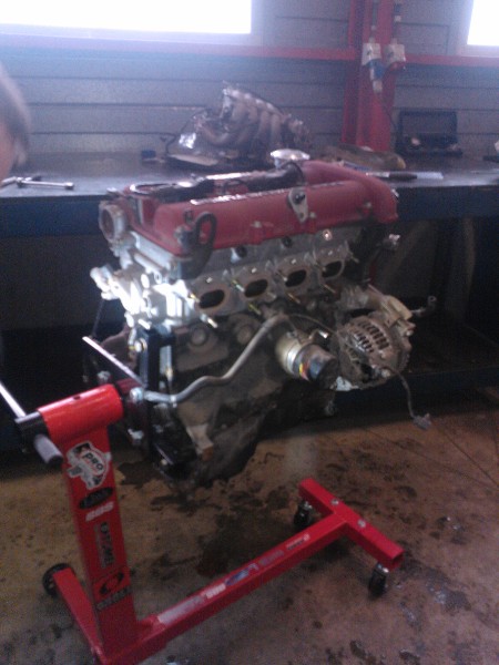

le bloc sur son support avec l'admission en moins:
avec le turbo:

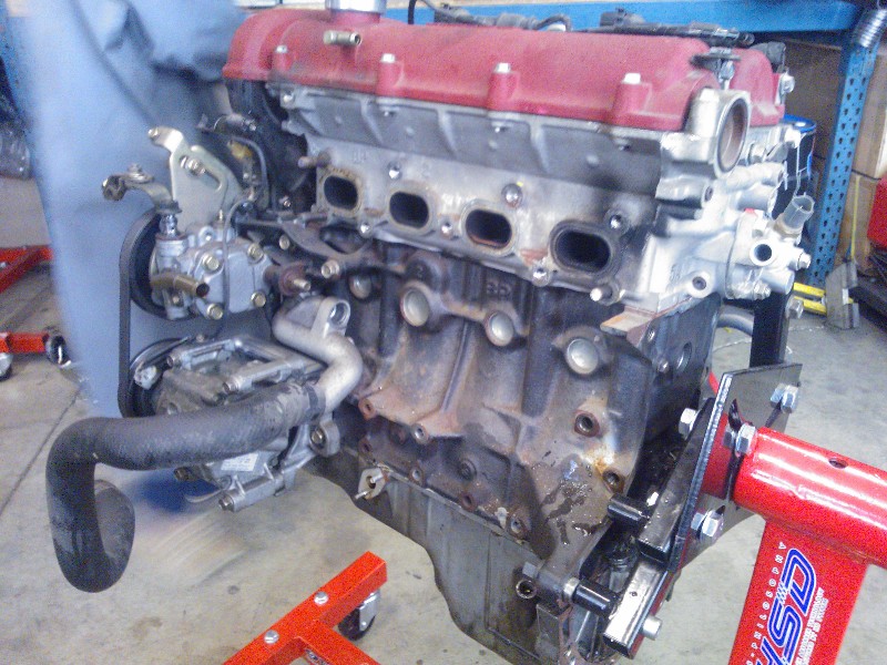

sans le turbo.
au passage un goujon a cassé et un autre est venus avec un peu d'alu de la culasse, celui la aura droit un nouveau filet...

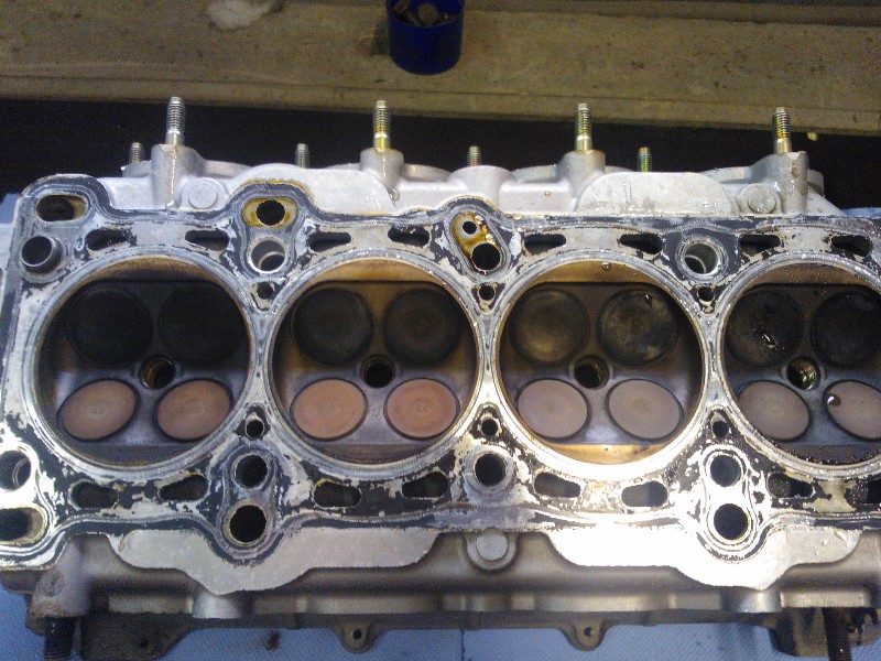

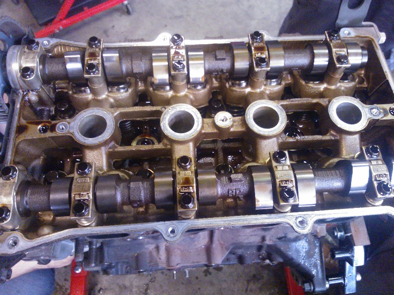

puis la culasse

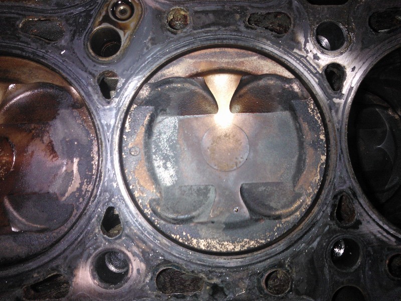

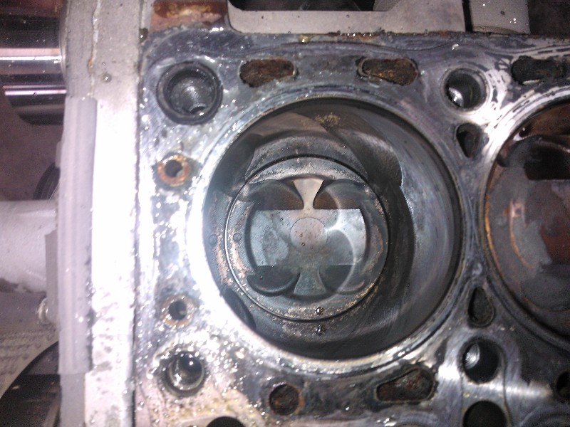

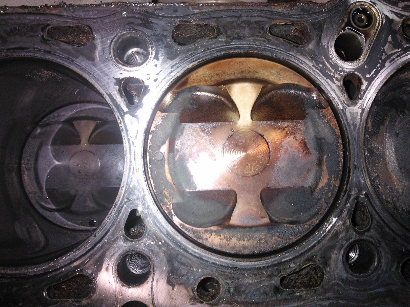

vue des cylindres:
1 (celui ou la bielle a plié):
2
3
4

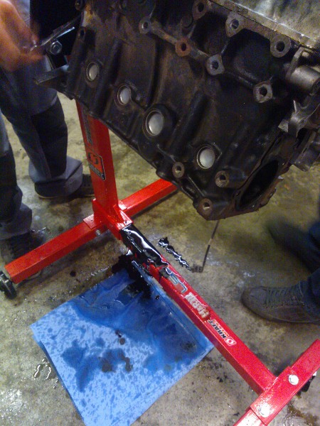

et mon bloc qui se repend sur le sol...

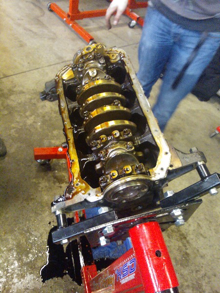

on vire le carter:

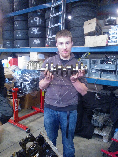

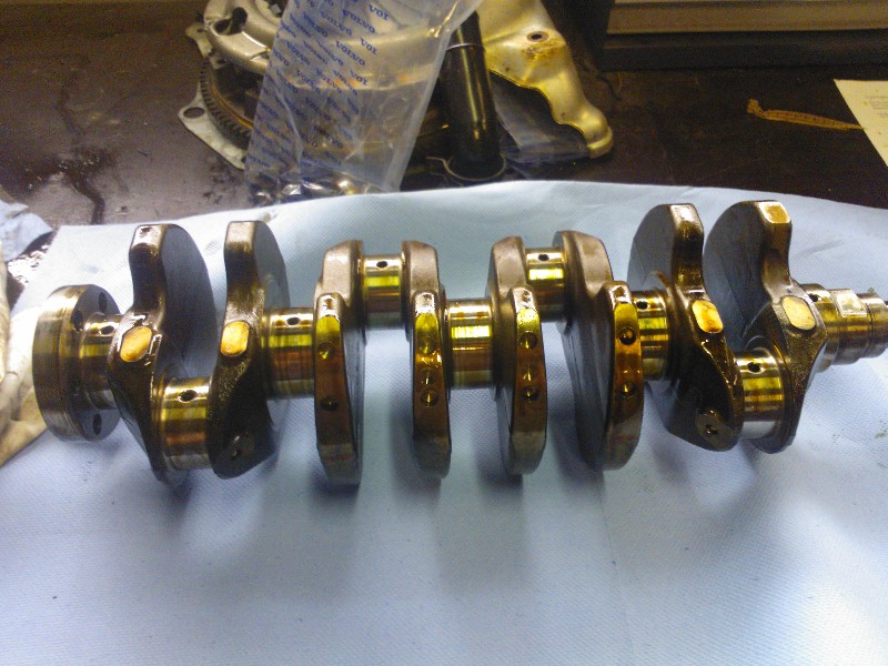

moi et mon vilebrequin.
c'est bien plus lourd que ce que je ne pensais :o

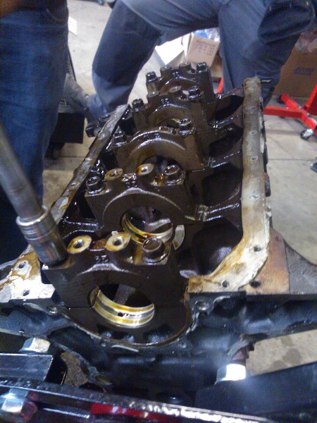

puis on remonte les paliers de vilebrequin
encore le vilebrequin

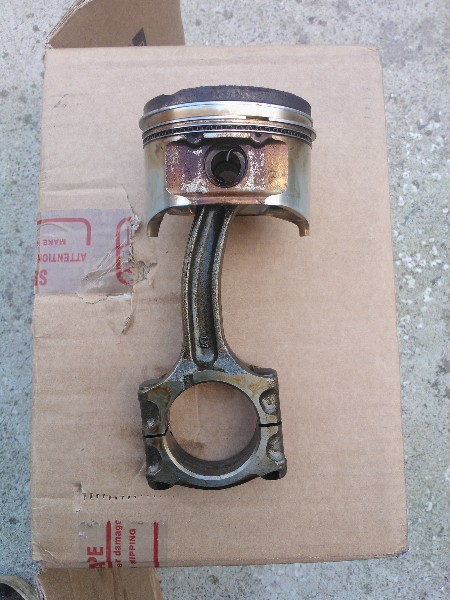

la bielle plié!
lorenzeus, en tant que connaisseur, tu en penses quoi?

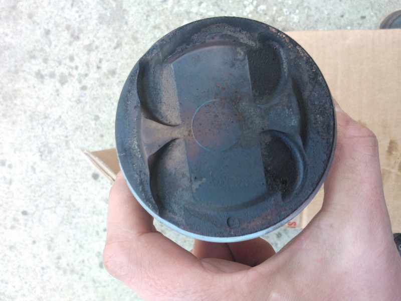

et le piston qui va avec la bielle plié.

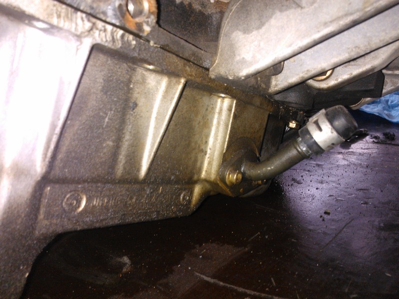

au passage, le retour d'huile au carter de mon récupérateur de vapeur d'huile d'origine.
et ce n'est pas le meme que pour le turbo, celui ci est du coté admission:

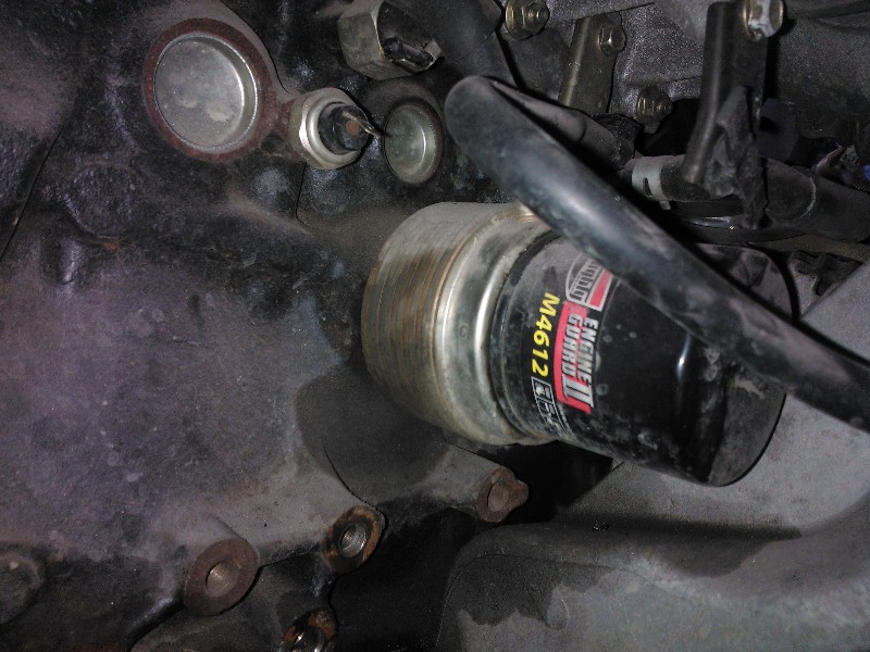

et d'origine, j'ai un échangeur pour refroidir l'huile:

Petite question humoristique : on voit à quoi que ta bielle est pliée ? :lol:

Fred, je sais pas a quoi on le voit, mais il y avait un petit bruit :aie:
