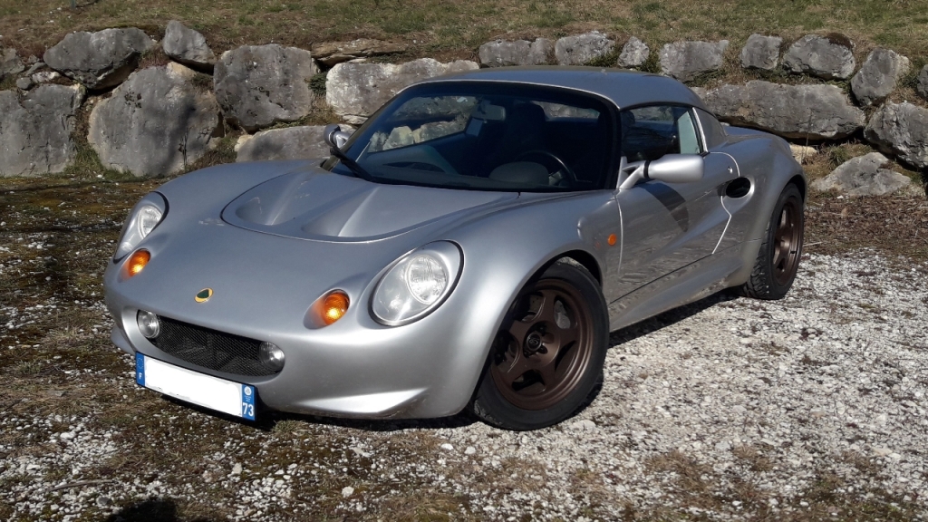

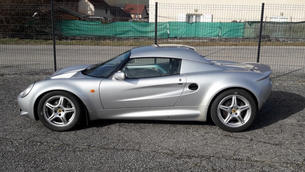

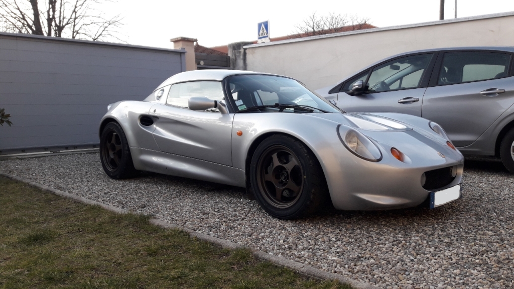

Regardez l'entraxe : 95.25 :)

alors ? bon alors dernier indice :
c'est encore plus light :P

C'est l'entraxe d'une Lotus donc je dirais Elise S1 :)

Moi qui pensais que c'était du 4x100 une lotus.

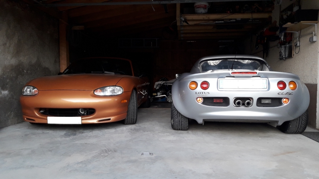

bien vu :bien: c'est entraxe bizarre, on le trouve que sur la S1, à partir de la S2 ils sont passés en 4x100
Je l'ai récupérée ce matin chez Bauden Racing, dans le 73 pour ceux qui connaissent.

Sympa le garage :hello:

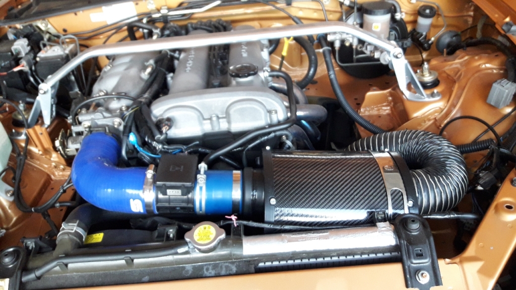

Je met les photos de ma nouvelle admission que j'ai enfin fini le WE dernier, juste avant le confinement ! Ouf, au moins j'ai pu faire quelques mesures sur route.
0 à 100 entre 7,57 s et 7,92 s en fonction des runs
400m entre 15,47 s et 15,7 s

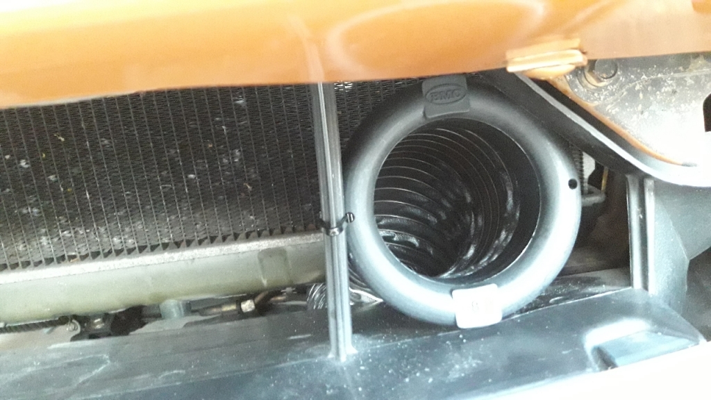

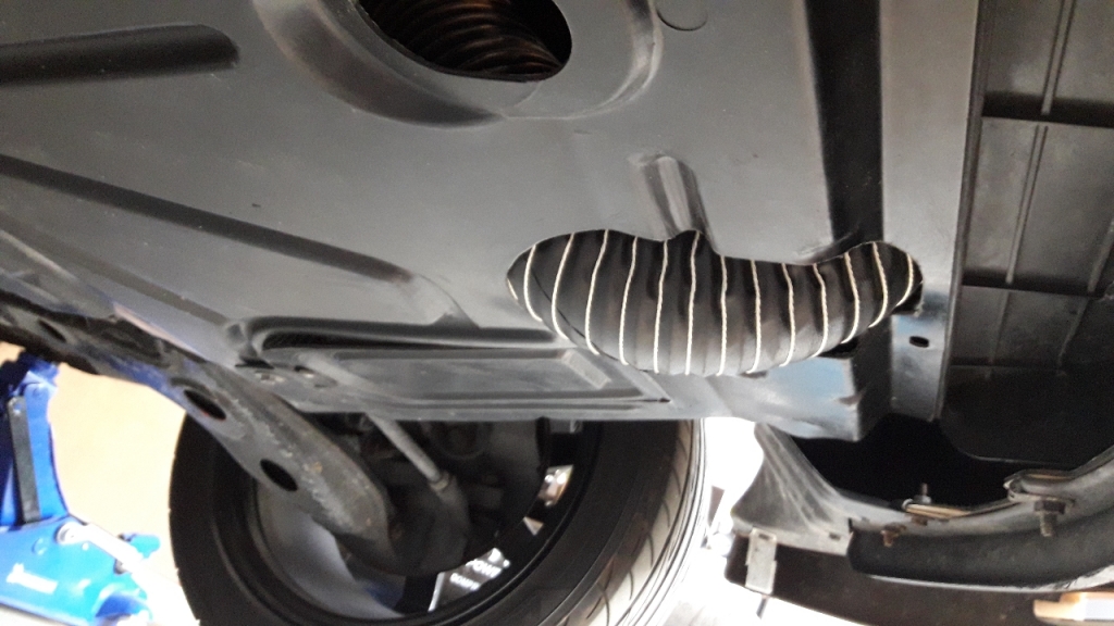

Tu l'a trouvé ou ton tuyaux ? Ca fait plutôt propre mis comme ca , ca ne bouge pas du tout?

Non, ça bouge pas, coincé avec le déflecteur sous la voiture que j'ai découpé.
Le boa je l'ai pris chez Oreca, mais tu peux le trouver un peu partout en tapant "boa néoprène". Ils sont plutôt flexibles, contrairement à celui livré avec la boite à air qui est trop rigide.
J'avais fait aussi un essai avec un conduit d'évacuation d'air flexible en alu pour le bâtiment, j'avais trouver le bon diamètre 82mm, mais avec l'aspiration du moteur il avait tendance à ce recroqueviller dans les coudes ; du coup pas assez d'air et perte de puissance.

Niquel , j'en ai un en alu justement pour les VMC je pense, mais ce n'est pas suffisamment rigide .

Au pire fait un essai avec, comme ça te permettra de voir comment passer ta gaine. C'est ce que j'ai fait, ça m'a permis de valider mon montage, et après j'ai commandé le boa.
Par contre attention au lavage de la voiture vaut mieux le boucher à ce moment là.
Et aussi penser à nettoyer les moustiques dans le filtre plus souvent...
