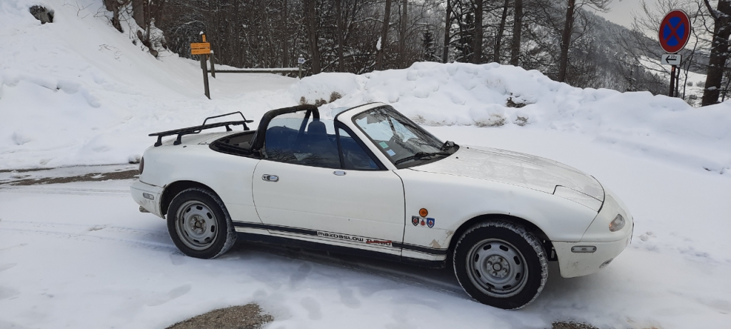

Contrôle technique ok, demande de carte grise faite, plaques d'immatriculation commandées, j'ai roulé 80km aujourd'hui, sans souci :)
Quelques réglages à revoir, comme le frein à main qui n'agit que sur la roue ARD,le phare gauche qui est trop haut, bref, des babioles...
A ma grande surprise, les freins freinent correctement selon le test effectué...
A priori, elle tourne franchement pauvre, je ne sais pas trop pourquoi :tantpis:
Top !! :beer:
Dommage de la jouer petit bras sur les roues... du bon gros boudin de monster truck ça aurait donné ! :faim:

Le problème, avec des gros boudins de 31 pouces de diamètre, c'est qu'il faut découper les ailes et pare-chocs pour éviter que ça touche de partout... :aie:
Et la caisse à Joël n'a pas mérité ça ! :ttt:
Franchement, à part les bas de caisse qu'il faudra retoucher, au final, elle est loin d'être pourrie, donc, ce serait dommage de la massacrer :red:
On va tenter de rester dans le "réversible"... et de ne pas trop attirer l'attention de la maréchausssée, on est en France, quand-même, pas dans un état des US où il n'existe aucune visite périodique sur les véhicules et où ils peuvent donc faire presque ce qu'ils veulent :tantpis:
Après, on a des roues en 14 avec des pneus qui vont faire plus de 7cm de diamètre de plus que d'origine, donc, il y aura un certain effet ballon :cubitus:
Si mes calculs sont bons, 14 pouces, ça fait 35cm de diamètre
Epaisseur du pneu d'origine :
185*60%=111mm (soit 57,2cm de diamètre total, un peu moins de 23 pouces)
Epaisseur du pneu que j'ai retenu :
185*80%=148mm (soit 64.6cm de diamètre total, environ 25 pouces)

T'es pas marrant mais tout se défend effectivement ! :red:
Pressé de voir le résultat ! :faim:

Attention chérie ça va frotter :D
Hâte de voir le résultat, surtout sur ces jantes en tôle que je trouve assez sympathiques.

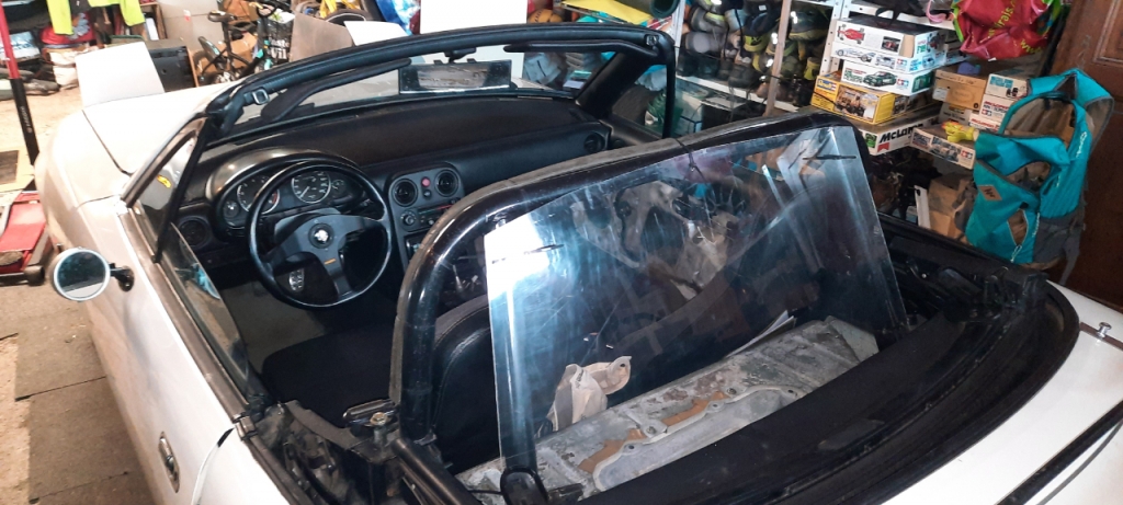

Finalement, j'ai recyclé une ancienne lunette arrière de Bianca pour faire un saute vent...
Pas super joli, mais gratis et immédiat :P ça tombe bien, j'ai envie d'aller étrenner les nouvelles plaques d'immatriculation

Fais gaffe de ne pas la perdre dans la neige si tu sors ce week-end, blanc sur blanc c’est pas l’idéal.
Content pour toi qu’elle ait le CT, hâte de lire tes compte rendus de balade hors bitume :beer:

Je ne vois pas trop ce que tu veux dire :P

La rouille fait qu'elle reste visible :red :

Je trouve l’idée super bonne !! Hâte de voir le résultat avec les pneus type hors piste. Peut être aussi en rajoutant des longues portées..... :oui:
