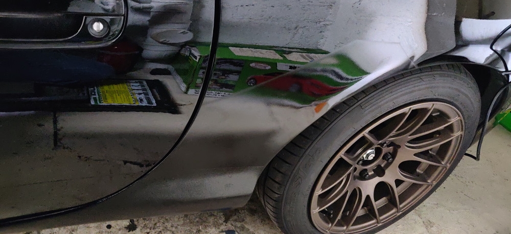

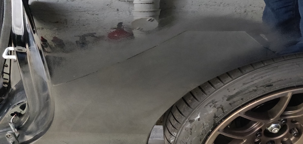

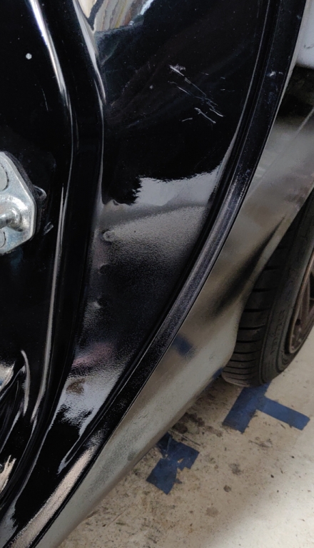

Sinon, j'ai aussi fini la peinture, il me restait à corriger la peinture pour faire un beau raccord suite à mes travaux. J'ai donc poncé la peinture au 2000 pour ensuite tous lustrer à l'orbitale. ça brille désormais et le raccord est 99.99% invisible.
On voit une différence nette au niveau de l'état de surface et du ressenti au toucher.
Ayant peint à la bombe, j'imagine que j'ai fait des couches trop fines sur la fin (crainte de faire des coulures) qui ont mal tendues. Ayant un doute sur ce point, j'ai chargé en vernis pour cette raison (5-6 couches)
Pendant le ponçage au 2000 à l'eau jusqu'à ce que la limite entre les deux couches disparaisse.

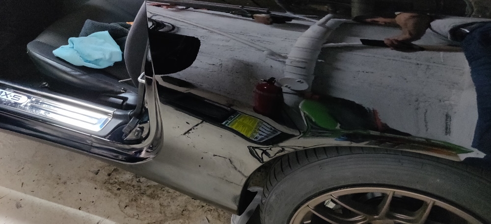

Les produits que j'ai utilisés avec des pads hard pour le polish "heavy cut" et pads doux pour le finish.

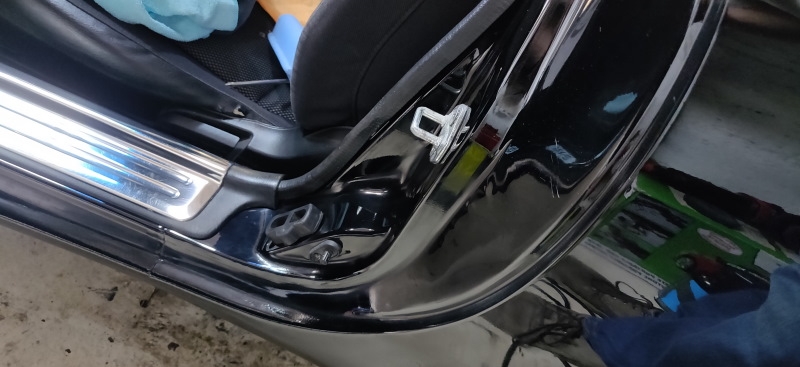

Je l'ai fait après les photos mais j'ai aussi poli les seuils de porte qui méritaient un petit coup.
Le résultat final, ça brille :bien:

Pour éviter les jointures nettes faut mettre un scotch qu'on recourbe vers l'arrière, je sais pas si tu l'as fait, par contre qu'est ce que j'aimerais gérer comme ça le polish !!!

C'est ce que j'ai fait, il n'y a donc presque pas de sur-épaisseur entre les couches. J'ai néanmoins du ajuster, pas le choix avec l'état de surface pas correct.
Pour le polissage, le secret est une polisseuse orbitale correcte, c'est un petit investissement mais ça vaut vraiment le coup. ;)
