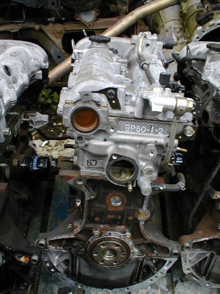

Le code moteur il est indiqué ou sur le bloc?
Vus qu'il est démonté j'irais bien voir au garage.
Il est à l'arrière du moteur.
