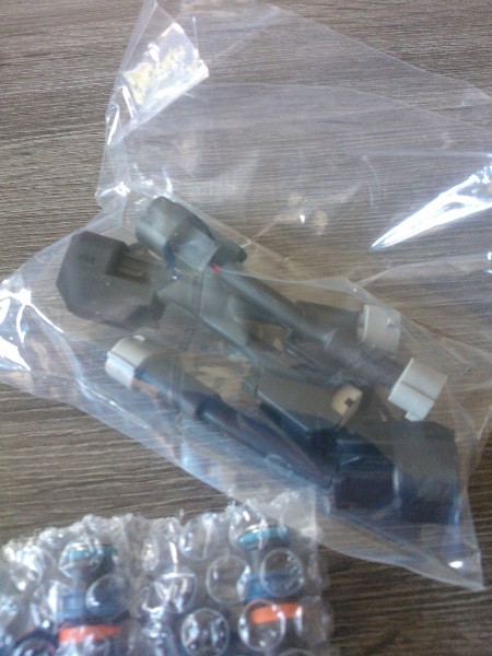

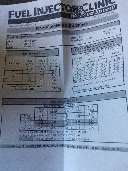

sinon, j'ai reçu un petit colis aujourd'hui :D
injecteurs 525cc³
les connecteurs pour les brancher direct sur le faisceau d'origine sans devoir charcuter le cablage
et la fiche de teste
au moins avec ça, j'espere qu'ils ne satureront pas comme ceux d'origine :aie:

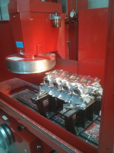

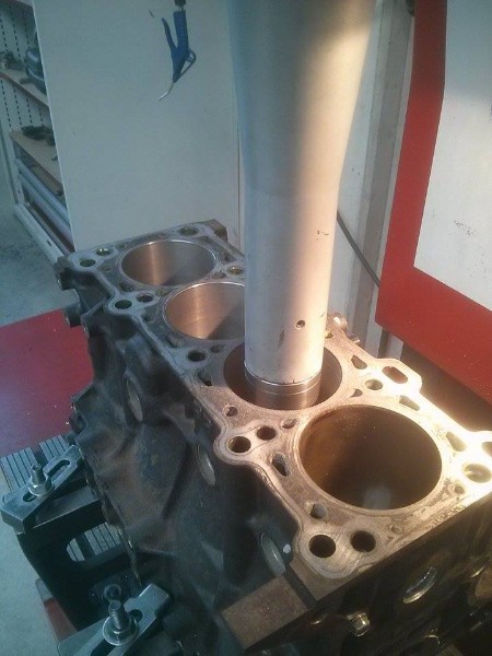

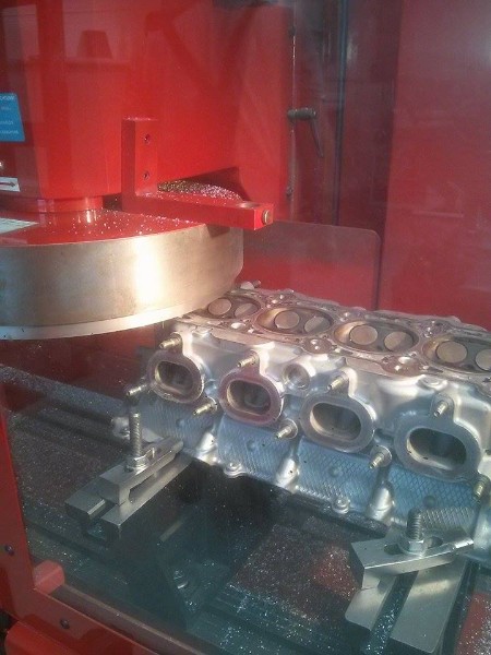

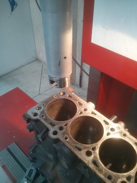

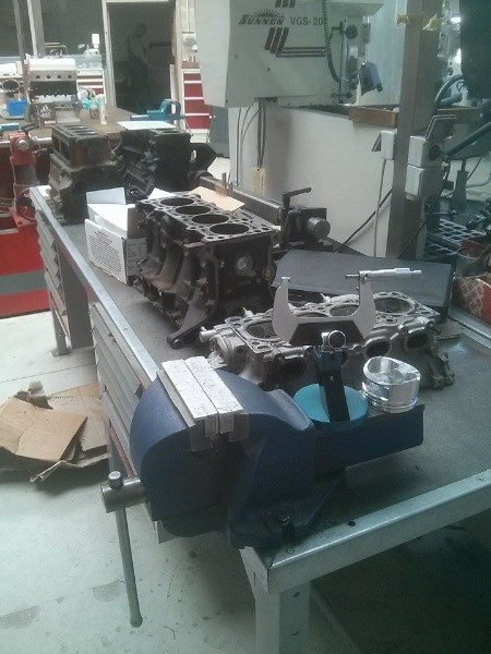

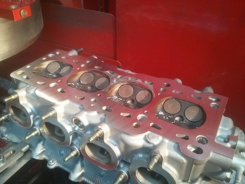

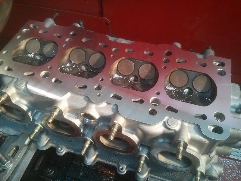

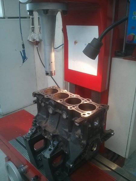

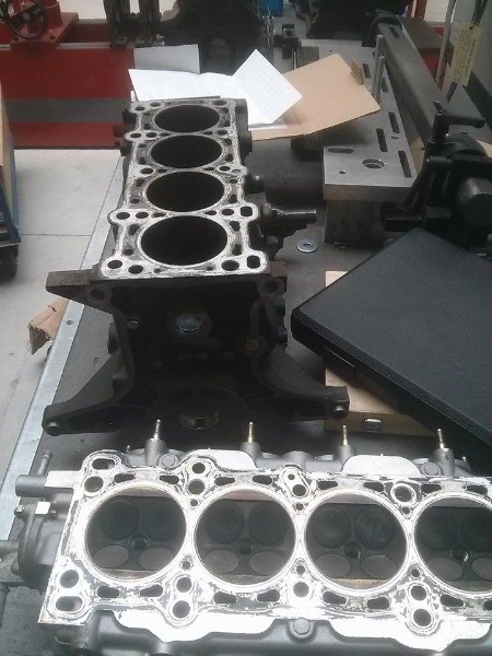

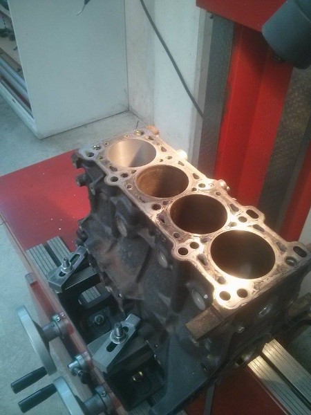

quelques photo de la partie usinage effectuée hier.
alésage du bloc et rectification de la culasse:
elles sont un peu en vrac, je sais.
aujourd'hui le plan de joint du bloc a été plané et il a viré le goujon cassé dans la culasse coté échappement + posé un hélicoïl
la ou un goujon est venus avec la matiere.
il reste le vilebrequin a équilibrer lundi.
on commence le remontage mardi.

Pas de rectif des sièges et soupape + nettoyage soupape et chambre?
 Sujet du message : Re: la mazdaspeed de cherub
Message Publié : Ven 4 Juil 2014, 18:00
Message(s) : 14325
non ils n'amènent pas de voiture au gatebil cette année, l'an prochain surement avec une sky R32 gtr.
Pat, non on ne touche pas a la culasse, uniquement une rectif.
c'est un peu con je sais, mais je ne cherche pas non plus a gagner le dernier cheval puis le budget commence a
manquer sérieusement :sic:
Message Publié : Ven 4 Juil 2014, 18:07
Message(s) : 2311
Localisation : Floride
une spontex, de l'huile de coude et de l'essence et tu le fait toi le nettoyage ;)
idem pour un petit rodage des soupape, faisable par nimporte qui :)
Message Publié : Ven 4 Juil 2014, 18:10
Message(s) : 14325
j'ai pas envie de devoir démonter les soupapes si c'est pour laisser celle d'origine.
je vais quand meme nettoyer ce qu'il y a en surface, mais je n'irai pas plus loin.
Message Publié : Ven 4 Juil 2014, 18:18
Message(s) : 6982
Une soupape usée ( c'est même visible à l'œil) et un siège marqué n'est pas récupérable au rodage.
Sur un moteur prépa et forgé, c'est vraiment dommage de passer à côter car il ne faut pas oublier qu'en plus de faire une étanchéité, le siège transmet une bonne partie de la chaleur de la soupape à la culasse.
C'est pour cela que diminuer la surface du plan de joint à ses limites car tu as un risque de cramer les soupapes.
Une mauvaise étanchéité crame également les soupapes.
Message Publié : Ven 4 Juil 2014, 18:22
Message(s) : 14325
la rectif de la culasse est juste la pour la rendre bien plane pour le nouveau JDC rien d'autre.
Message Publié : Ven 4 Juil 2014, 18:25
Message(s) : 6982
Je parle des soupapes pas du plan de joint du joint de culasse ;)
