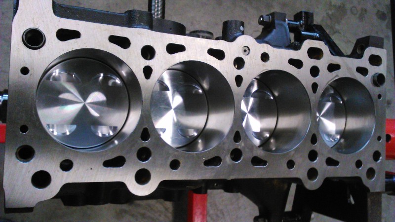

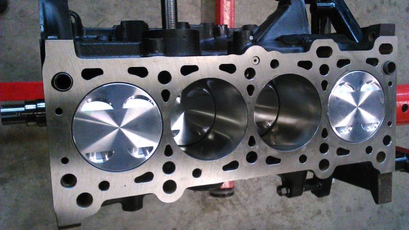

le bloc est revenus hier matin de chez l'usineur.
jona a un peu bossé dessus, faudra le finir mardi prochain, en se moment il est sur la route du gatebil!
j'espere que mardi le bloc sera pret a retourner dans la mx et qu'on pourra le remettre de dans mercredi.

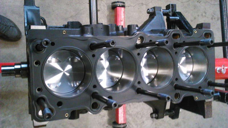

Message Publié : Jeu 10 Juil 2014, 15:45

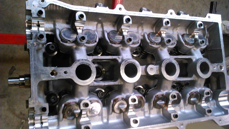

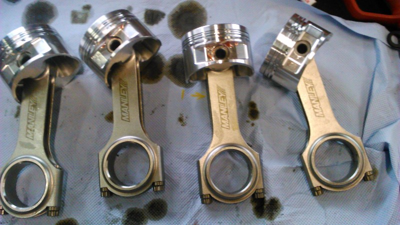

Question culture (pas si) générale, après surfaçage :
- c'est ébavuré à la main ou ils programment/reconnaissent toutes les lumières ?!
- les copeaux que ça fout partout, comment c'est viré/évité de rester dans les conduits ?!
Pas de pesage/appairage ? Ça prend pas longtemps et ça coûte rien...
Message Publié : Jeu 10 Juil 2014, 15:51
Message(s) : 14325

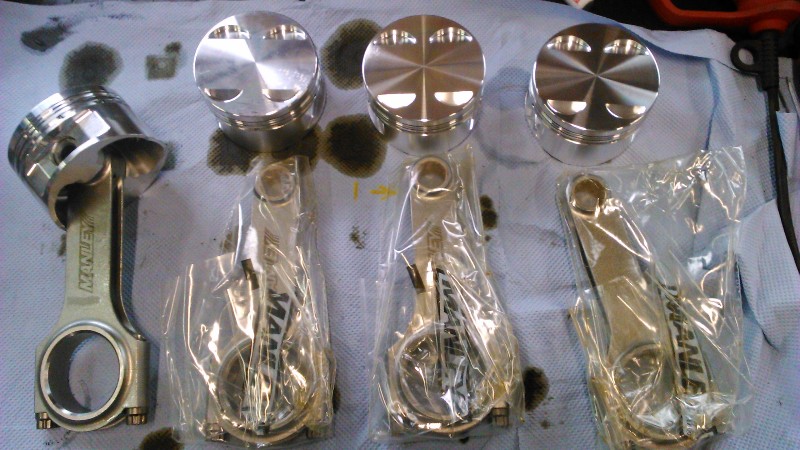

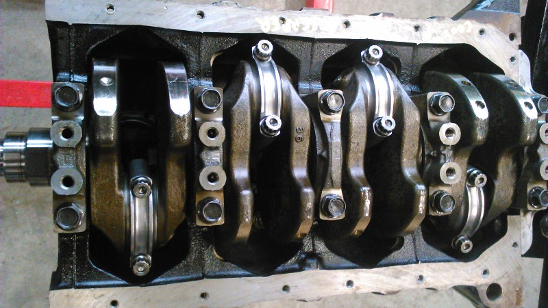

ce n'est pas moi qui ai fait les photos, je n'etait pas présent lors du remontage.
je demanderai quand ils seront revenus du Gatebil.
mais je pense que tout les conduits sont nettoyé et soufflé.
sinon, vus qu'il y avait le poids des bielles sur les boites, je suppose que les pistons ont été pesé aussi.
