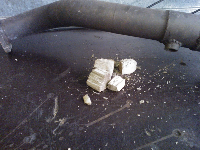

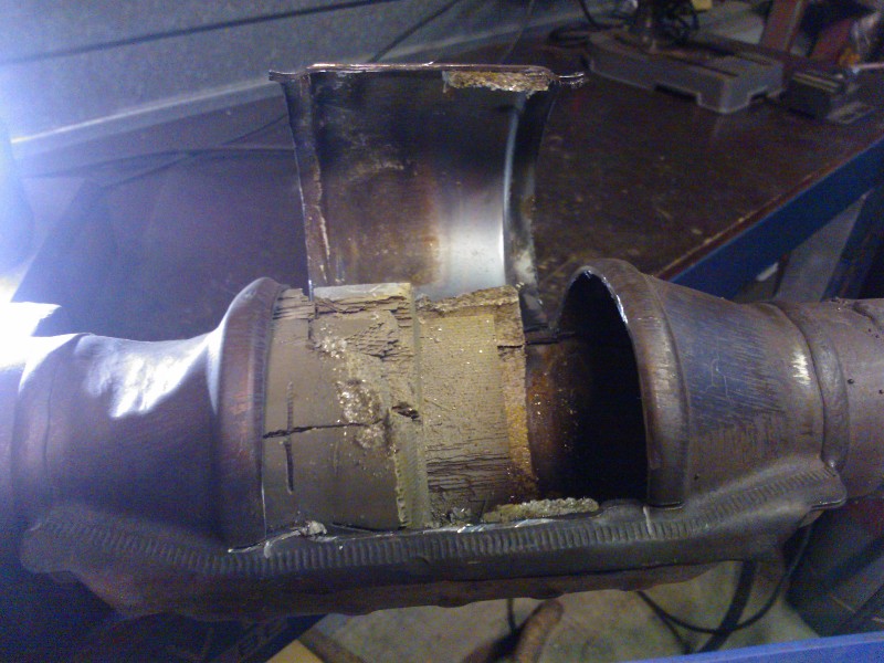

j'ai aussi démonté ma downpipe pour vider ce qu'il restait du catalyser.
ça bougeait bien de dans en le secouant :aie:
et voila comment c'etait de dans...
