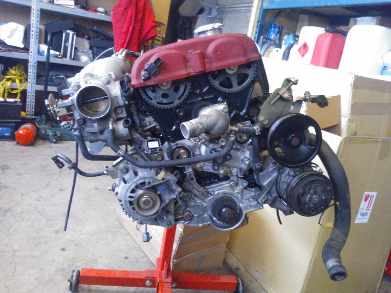

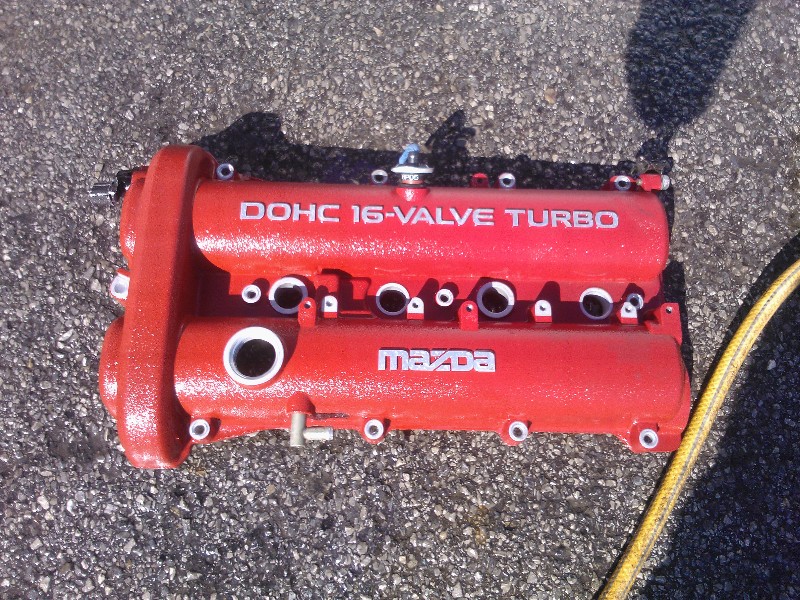

j'ai profité que le cache soupape n'est pas encore fixé pour le nettoyer un bon coup:
tout propre :D
et au passage on c'est un peu occupé d'une petite S14 qui a eu droit a un nouveau moteur aussi

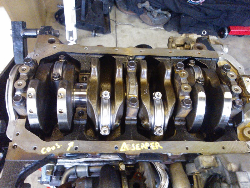

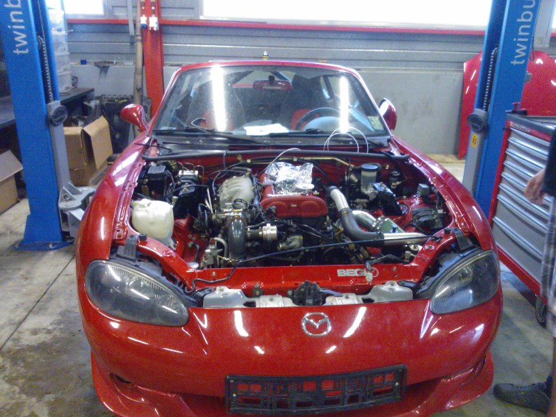

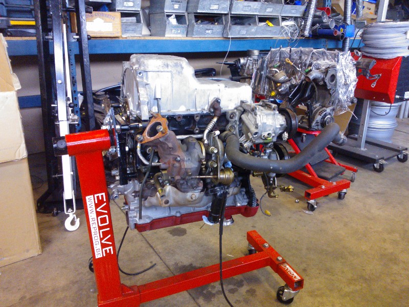

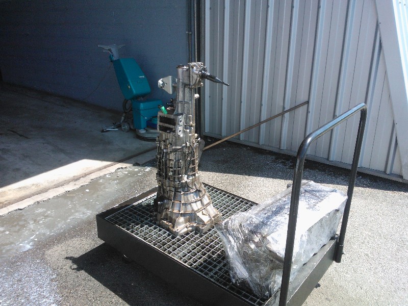

petit résumé de la journée,
je commencé par passer un garage mazda le plus proche pour récupéré mon bourrage de sortie de boite et mes
coussinets latéraux de villebrequin, ensuite arrivée chez evolve a 10h avec le petit dej, une fois engloutit on commence
par nettoyer un coup le garage, c'est toujours plus agréable de bosser quand il fait propre.

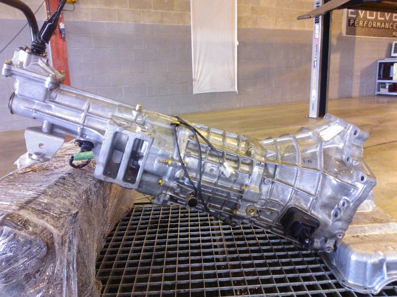

on profite qu'on a tombé la boite pour la laver aussi

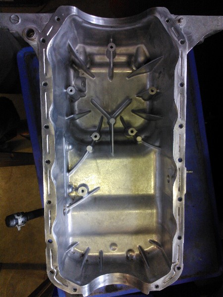

ensuite, une fois que le bosse est arrivé, on attaque le bloc, on remonte les coussinet latéraux
au passage j'ai aussi lavé le carter, qui est cloisonné d'origine, ce que je ne savais pas.
apres ça je manque un peu de photo, mais on a remonté le carter avec sa plaque anti barbotage.
on a recallé la distri puis monté le volant moteur avec son nouvel embrayage, un clutch competition stage 5
avec 4 patins céramique amorti, celui la il devrait tenir mais il risque d'être un poil dur, je vais devoir me faire les mollets :aie:
apres tout ça, le bloc a retrouvé sa place dans le compartiment moteur
une fois cela fait, on a remis la boite, fixé le PPF, remis de démarreur, reconnecté l'altenateur, remis la durite d'essence,
rebanché les differents capteurs, viré ce qu'il restait du canister encore deux trois trucs.
en gros, pour demain il nous reste:
faire les niveau d'huile moteur et boite,
rebrancher le thermo contact d'huile et le capteur de cliquetis,
mettre les bougies et les bobines,
remettre le radiateur et faire le plein de liquide de refroidissement,
faire le plein pour la D.A
remettre la courrois pour la D.A et la clim,
et finir les branchements des manomètres.
:woo:
ça touche au but!
