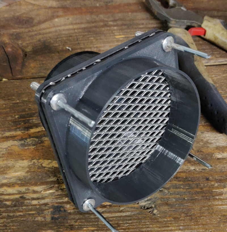

Pour les écopes de phares, un membres du forum Datsun cherchait une écope en fibre quand moi, je cherchais une écope en ferraille. On a donc fait l'échange :)
Pour la mx, pendant que j'y suis, j'ai pu faire en impression 3d des centres de roue avec un vieux logo Mazda que j'aime bien. J'ai aussi réalisé des écopes de frein qui se placent à la place des caches anti-brouillard.

Voilà mes écopes. J'ai pu améliorer un poil le design et la résolution des fichiers, on ne voit plus les facettes sur les dernières versions.
Les rivets sont temporaires, ils seront remplacés par des vis. La grille est un peu restrictive, je réfléchis à la changer car un truc plus fin. Quand on souffle au travers, la diférence de flux d'air est flagrante avec ou sans.

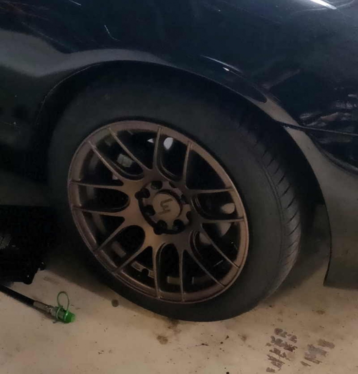

Mes jantes avec leur nouveau centre de roue :faim:

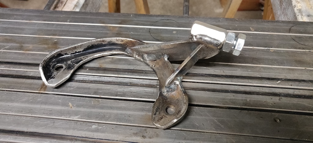

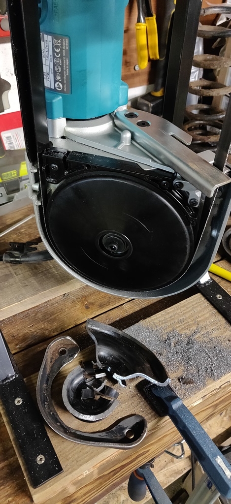

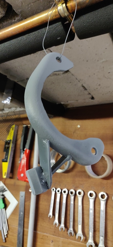

Sinon, mes derniers travaux. J'ai fabriqué un brake-stopper maison. ça m'a couté 5€ .... à l'aide de mes outils à 1000€ :aie:
Bref, j'ai découpé une des coupelles pourries sur mes vieux amortisseurs, j'ai récupéré une chute d'une cornière en ferraille qui trainait chez moi. Pour finir, j'ai soudé un insert fileté.

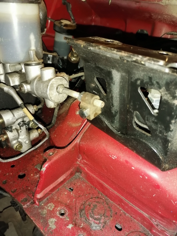

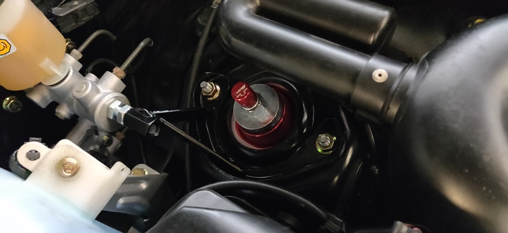

J'ai vu des membres sur le forum faire un support entre le master Vac et l'aile de l'auto. Je trouve cette solution plus élégante que la mienne mais plus compliquée à mettre en œuvre ;)
Sur nbfl, le tablier ne se déforme presque pas même en forçant fort sur la pédale de frein. Pas sur donc que cela serve vraiment à quelque chose mais ce fût amusant à faire :) On verra à l'usage. Sur la route, ça freine déjà très fort.
1e étape - découpe de la platine avec ma scie à bande portative (super outil au passage pour ceux qui bossent le métal :oui: ça fait des découpes très nettes sans poussière - juste des petits copeaux)

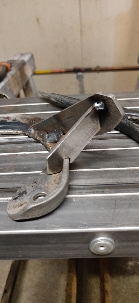

Découpe et soudure des 2 barres de maintien et de l'insert fileté.
Décapage et peinture de la pièce
et la pièce posée sur l'auto. Depuis la photo, j'ai ajouté un joint papier de mon stock "plomberie" pour éviter le contact métal/métal avec le maître cylindre.

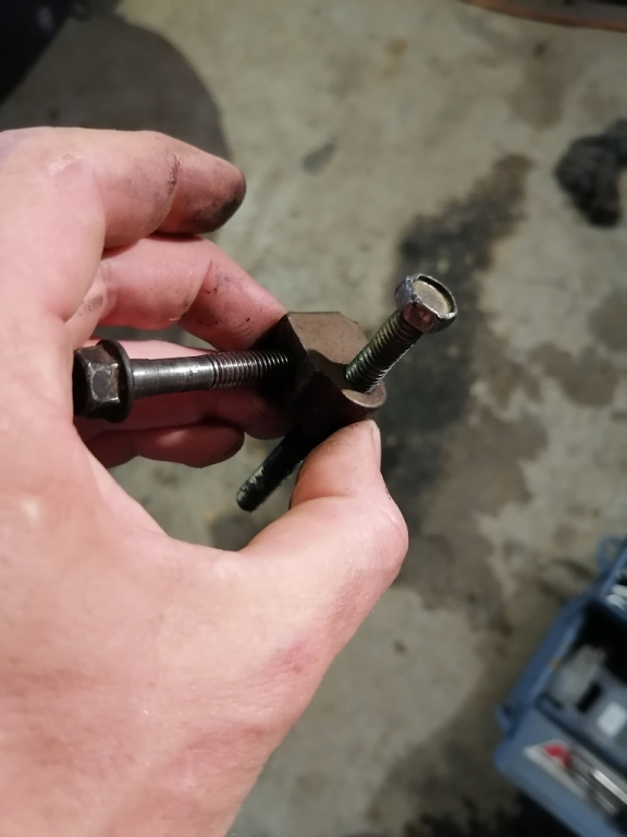

Perso j'avais récupéré la pièce du tendeur d'une courroie d'alternateur, un coup de lime pour donner l'angle et fixé directement sur le pied de la barre anti rapprochement d'origine.
C'est vite fait mais si ça marche, c'est tout bon ;)

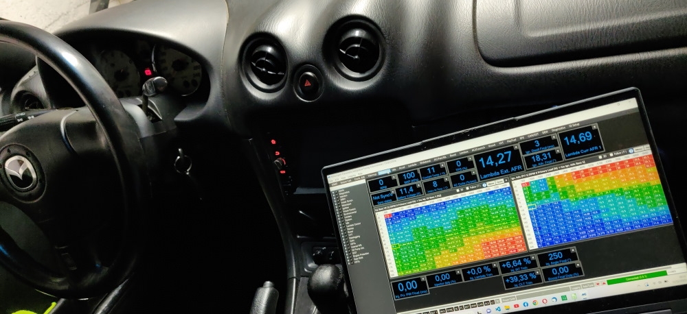

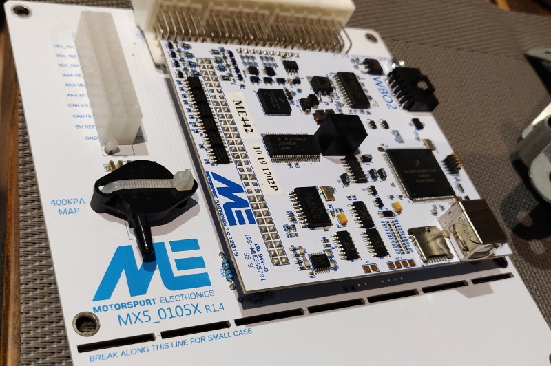

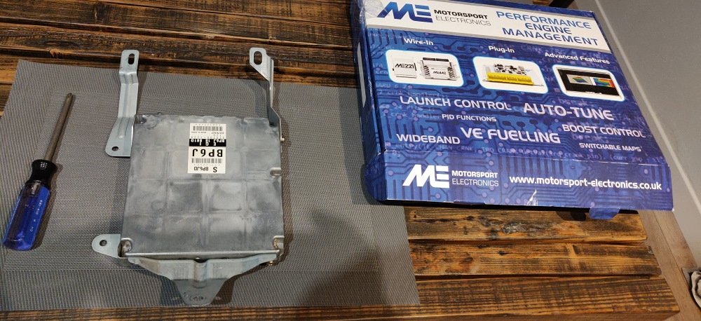

Pour le reste, l'auto est désormais paramétrable, J'ai changé l'ECU par un ME442 de chez Motorsport Electronics. Ce fût assez facile au final. A ma surprise, l'ECU se situe au niveau des pieds du passager (et non pas sous le tableau de bord).
J'ai remplacé la sonde lambda d'origine par une version large bande - ce fût le travail le plus délicat (après tout ce que je fais sur l'auto, c'est tout relatif!)
J'ai aussi réalisé un faisceau qui me permettra d'y connecter les futurs capteurs et composants nécessaires: Capteur flexfuel, Boost controller, interrupteur Dual-map, peut-être plus tard des capteurs de vitesse de roue avant pour gérer l'antipatinage, etc.
Voilà donc le début des travaux :)

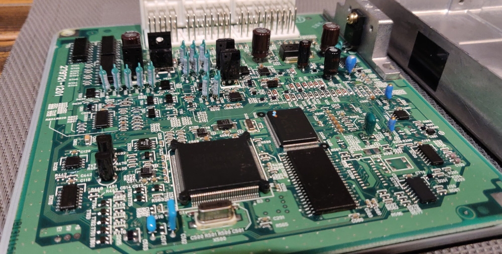

L'ECU sur la table d'opération. Il faut l'enlever (très simple - 5 vis) pour ensuite "charcuter" le casier d'origine. Le but est d'avoir des orifices pour le tube du capteur MAP, du câble de contrôle, du câble de la sonde lambda large bande et du faisceau pour les capteurs annexes.
Le vieux calculateur:
Le nouveau - beaucoup plus compact
Dans la voiture, tout fonctionne parfaitement pour le moment. La double carto fonctionne bien.
La suite sera de faire joujou sur la route et de bien tout calibrer avant de passer aux étapes suivantes: Flexfuel E85, gros injecteurs + Turbo pour finir :blague:
