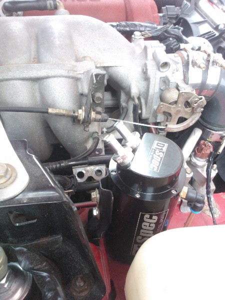

Je viens de recevoir un vrai OCT (merci Ben006).
Je voudrais faire un montage propre et réutiliser min retour carter d'origine.
Sous l'OCT et il a un boulon, est ce que je peu me repiquer a cette endroit pour le retour carter?
Pas de risque avec la paille de fer qui est dans l'OCT?
Pour le dessus, une des deux entrée de l'OCT sera relié au cache soupape, l'autre sera une mise a l'air.

je voulais simplifier se montage, repartir du cache soupape => OCT et de la, une mise a l'air et un retour au carter.

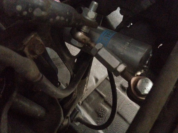

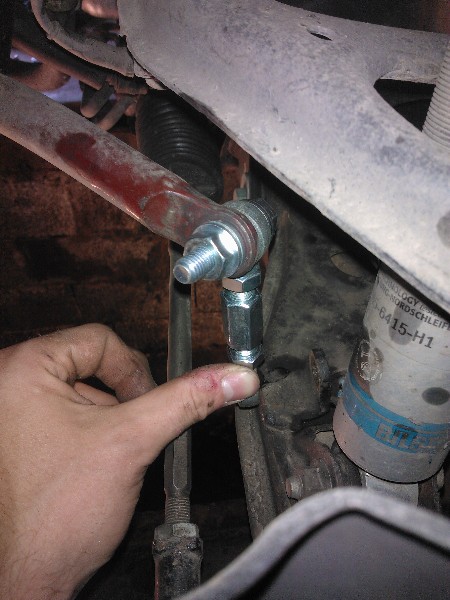

j'ai voulu monter les biellettes de barre stab de Ben006 mais ça ne tombe pas en place...
je ne sais pas ci c'est moi qui ai raté une étape mais il n'y a pas assez de battement a la rotule pour que ça tombe bien :sic:

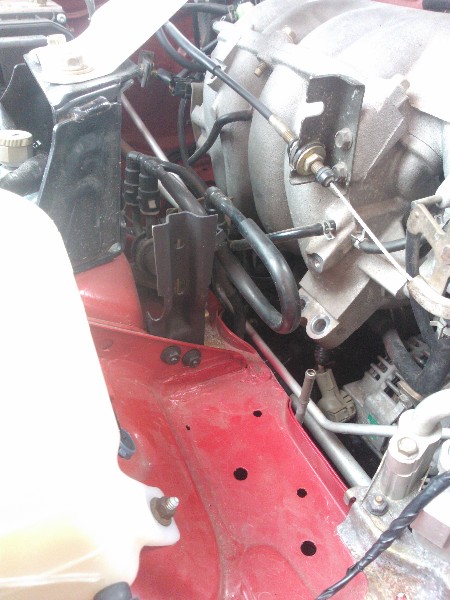

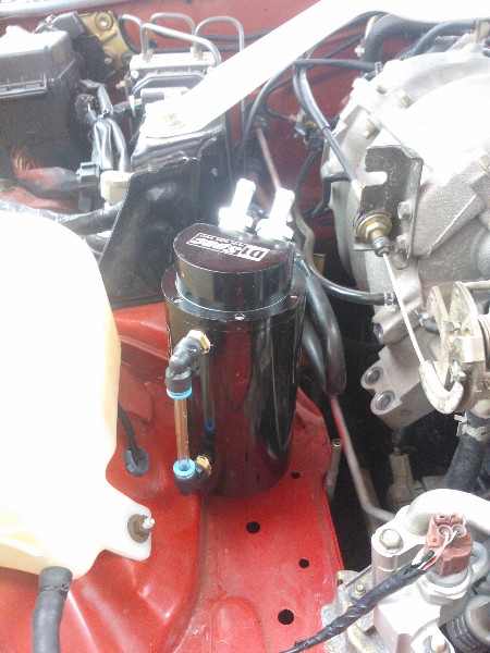

j'ai aussi reçu l'OCT de Ben006, donc j'ai regardé pour faire un montage propre.
j'ai réutilisé le support du récupérateur des vapeurs d'essence que j'ai recoupé et repercé.

merde elles tombes vachement loin toi !
les deux cotés de la BAR sont libres ? comment est levé la voiture ?
Alex31 a une BAR dans le même genre que toi sur sa 10ae, (différente des NA), avec la fixation a 45°, et il les a monté !

les deux cotés de la voiture sont levé et la barre stab est libre des deux cotés.
la barre est différente entre NA et NB et les fixations sur les triangles aussi :sic:

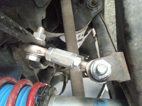

Comme j'avais expliqué, j'ai créé des entretoises à partir des axes des SB retirés pour conserver les angles.
D'ailleurs, mon montage a été salué chez le préparateur châssis que ma mimix a consulté jeudi dernier ^^
Je crois que j'avais laissé une photo sur mon topic, mais pas sûr.
Montage à l'avant avec entretoise
Montage correct à l'arrière

merci alex, je vais essayer de faire ça aussi alors :jap:
tout les deux en combiné bilstein :D
