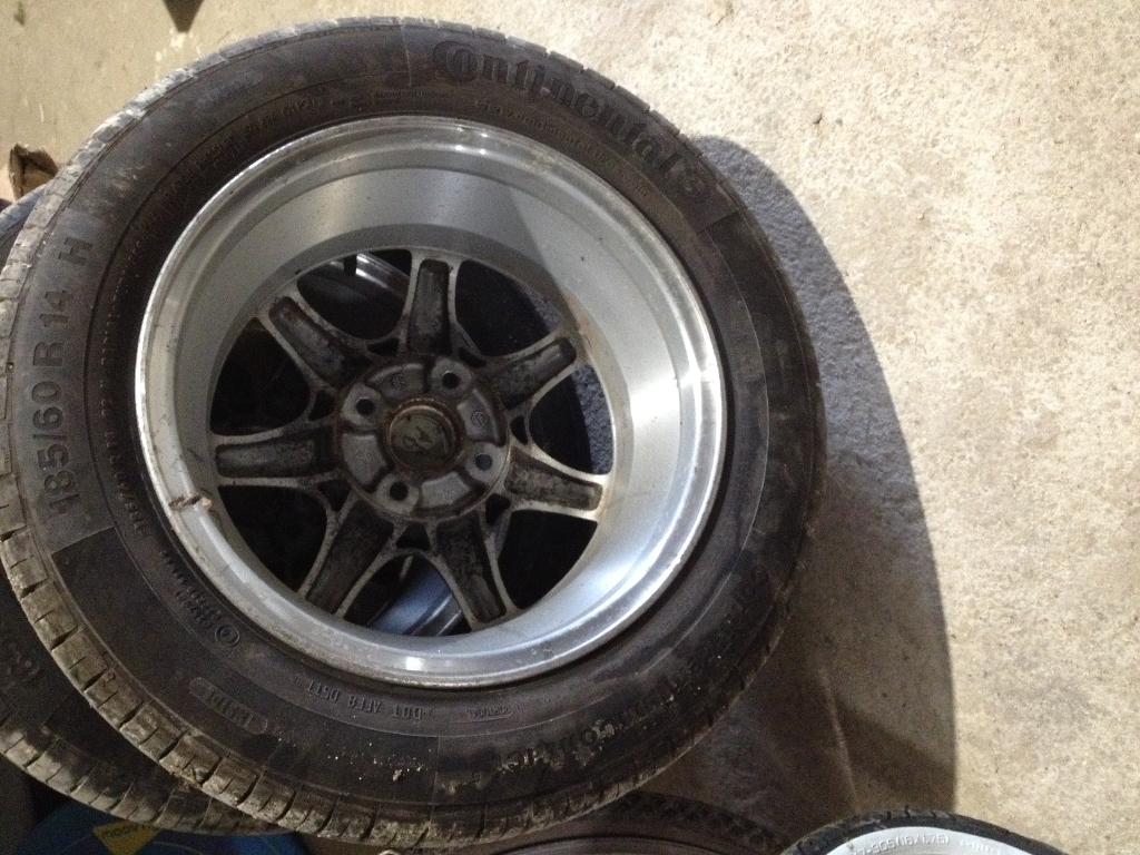

j'en ai profité pour tenter de nettoyer a fond les jantes (sans y passer 4H) et c'est pas un franc succès :sic: (des conseils?):

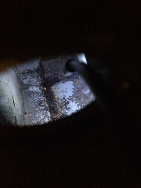

j'en ai aussi pour inspecter les longerons avec la petite caméra endoscopique Amazon..... pas top en vidéo mais pas mal comme source de lumière (photo Smartphone!)...... nickel juste un peu de boue (une idée pour nettoyer :? ):
reste que les réparations des bas de caisses faite en Allemagne à l'achat sont vraiment mauvaises et à refaire au bout d'a peine 4 ans avec hivernage annuel :red:

Pour les jantes, pour les sauvetage de l'extreme
Meguiars Wheel Brightener ... attention il ya un précursseur à l'acid fluoridrique* dedans (bref, gant, masque, lunettes :geek: )
Mais c'est de la balle, une fois que tu y a gouté, tu ne veux plus te faire ch*er quand il faut rattraper des jantes.
si malgré la grosse artillerie ça ne suffit pas , une solution pour cheval coté basique de mémoire le Neo clean pour jante peintes.
*acid utiliser pour graver le verre :aie: :cubitus:

OK je vais peut-etre augmenter la fréquence "huile de coude" déjà :ricane:

Juste une info : Pour nettoyer les jantes ou de la ferraille attaquée par la rouille : utiliser de l'acide oxalique dilué à 10 %. Il suffit juste de l'appliquer avec un pinceau et laisser agir quelques minutes. Puis rincer avec de l'eau savonneuse (ou Paix vaisselle !).
On trouve l'acide oxalique dans les magasins de bricolage. Nos grands pères l'appelaient aussi le sel d'oseille.

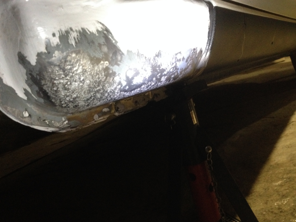

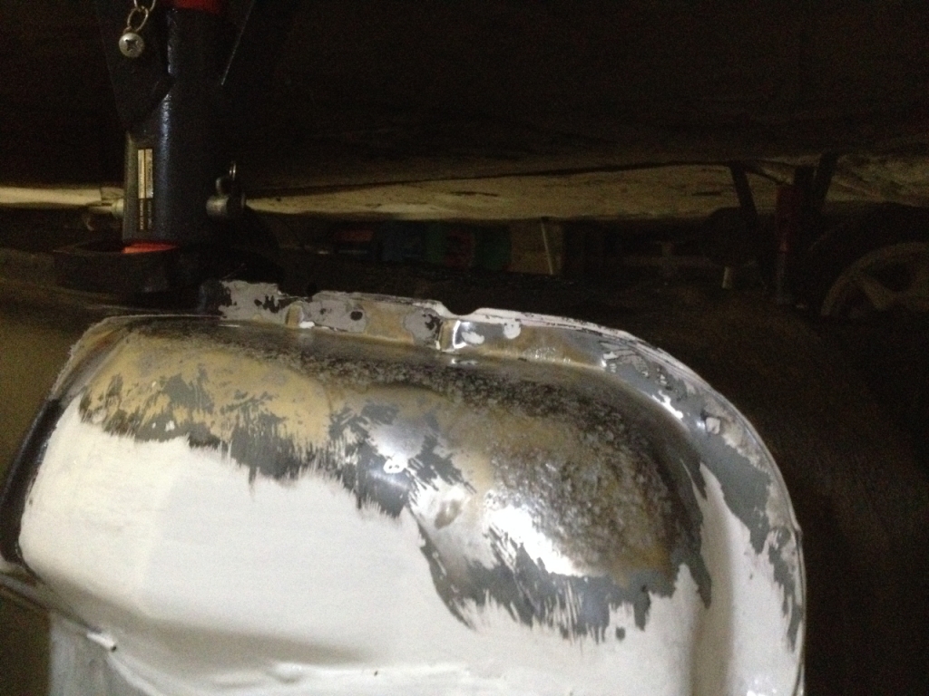

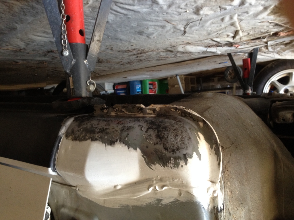

traitement différent donc des longerons sous les ailes AV:
dérouillant phosphatant jusqu'a disparition totale de la rouille puis peinture epoxy!...... bien plus confiant que le "traitement" précédent (convertisseur de rouille + peinture):

Guillaume
