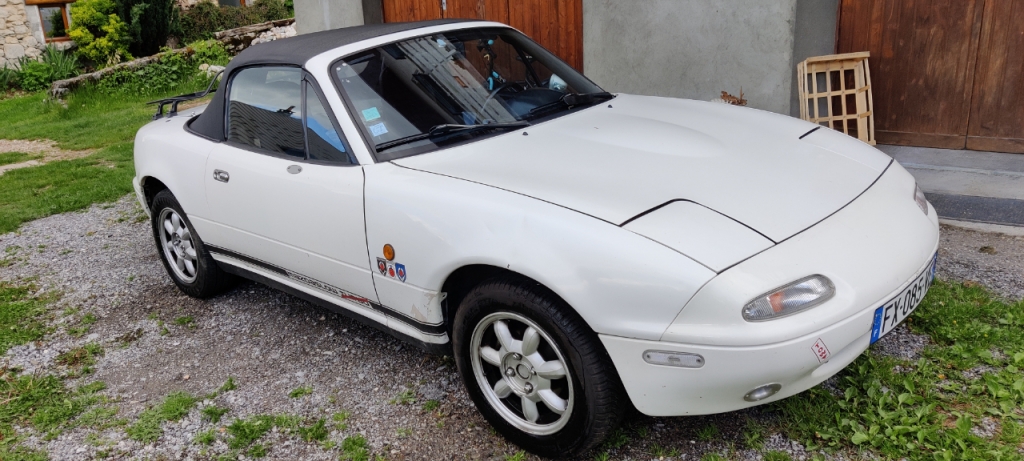

Nouveaux pneus (d'occase) montés sur les jantes d'origine de la rouge. Je les avais modifié pour pouvoir virer les cachés. Ces jantes n'avaient pas vu la route depuis... Peut-être 15 ans :lol:

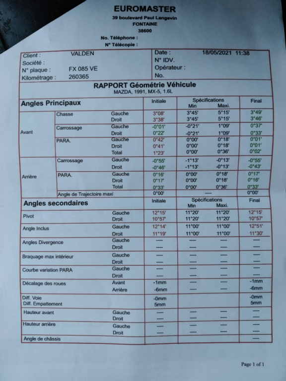

Géométrie faite, vous noterez que je ne suis pas rancunier...
Pas eu le temps d'essayer la voiture, mais il n'a réglé que l'avant. Les excentriques arrière étaient soudés car blaxonnés il y a des années... J'avais oublié d'en prendre de nouveaux :roll:
Par contre, il y avait du boulot à l'avant. Le peu que je l'ai conduite, la direction était moins dure. A suivre...

Voilà mes valeurs de géométrie
La voiture est moins vive en sortie d'épingle, direction moins lourde aussi. Ça, c'est pour le positif.
Côté négatif, j'ai un bruit dans les trains roulants, ça cogne régulièrement en fonction de la vitesse, principalement dans les courbes a droite... Je comptais sur cette géométrie pour identifier la cause du problème, mais le garçon n'a trouvé aucun jeu nulle part, pour lui, tout est normal.
J'ai un peu tiqué aussi, quant il m'a annoncé qu'il avait redressé le volant. J'avais galéré pour le mettre droit... Bah, pas loupé, j'ai de nouveau un volant de traviole :roll:
La direction est assez floue au point milieu, aussi...
Bref, on peut être sympa, de bonne volonté, disposer de bon matos et... Faire de la daube :aie:

T'es bon pour y retourner, demandes plus de carro tant que t'y es ;)
J'ai :
Carrossage : 1°15" devant 1°45" derrière
Même chasse que toi et 0°15" de pincement av/arr
J'ai pareil la direction assez floue au milieu
