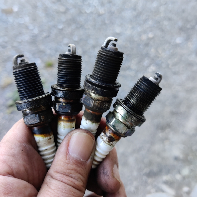

J'ai changé les bougies, elles étaient presque neuves, dommage :red:
