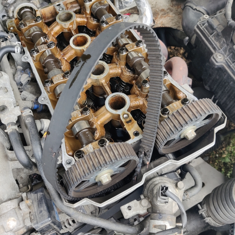

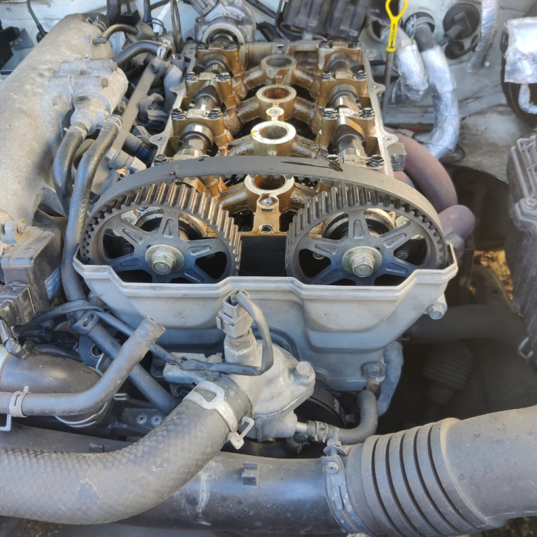

Message Publié : Lun 3 Oct 2022, 11:09
Message(s) : 9964
La courroie est mâchée a plusieurs endroits et rompue
A priori, les galets sont en place, je n'ai pas fini de démonter, la vis de vilebrequin ne veut rien savoir pour le moment...
