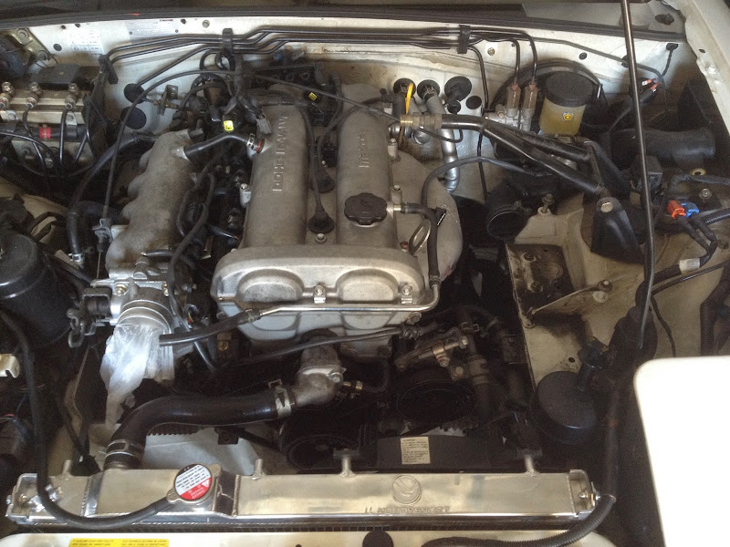

fin de l'installe des durites silicones + radia alu IL, je n'ai finalement changé que le calorstat et laissé la sonde de température car je ne voyais pas en quoi elle pouvait etre responsable des chauffes en affichant les bonnes températures en roulant!

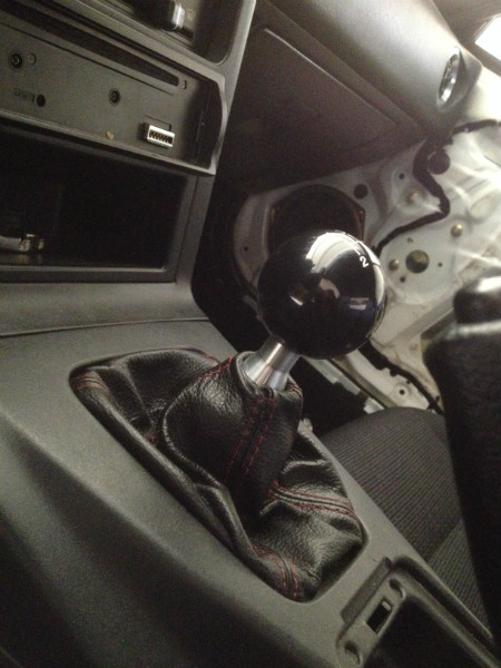

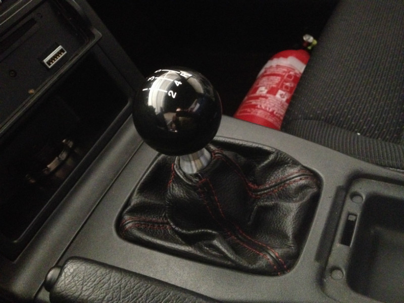

me reste la pose du nouvel étrier AR droit (merci Kosuke :hello: ) pour la sortir du garage mais en attendant voilà le montage du pommeau avec son entretoise alu (merci frangin :D ):

Sinon jolie pommeau :jaime:
Au fait tu voulais parler de quelles sondes de températures d'eau? celle située derrière le moteur ou devant?

Très sympa ce pommeau boule, il se trouve où ? ^.^

sur le 1.8 il n' y a que la sonde AR.

pour le pommeau (30€ livré)
http://cgi.ebay.fr/ws/eBayISAPI.dll?Vie ... 1439.l2649
