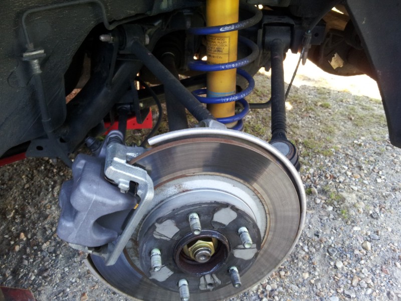

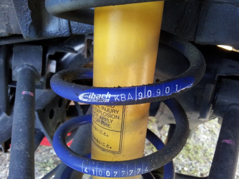

Bon alors de mon côté sur la mienne il y a du Eibach court et du bilstein qui semble être d'origine. Du B6 donc.
Et c'est vraiment pas au top.
La voiture est basse au point de taper assez souvent.
Et sous amortie.
Résultat sur un sommet de bosse ou sur une changement d'appuis brusque attention au mal de mer.
:vomi:
Je changerai en début 2015 pour du Bilstein B16 ou du Ohlins Road and Track si j'ai réussi d'ici là à piquer quelques sacs à main de vieille.
Et sous amortie.
:vomi:
Ce ne sont pas des B6 sur les perfs/sport ;)

Si si ce sont bien des B6 ( à moins que cela ait changé avec les FL ou les RC).

Apparemment non, ce sont des Bilstein oui mais pas des B6. Je le pensais aussi avant.

ce sont des Bistein jaunes C'est tout ce que je peux dire en regardant dans les passages de roue
Du bilstein oui mais si d'origine pack perf, le reglage est différent des B6/B8
