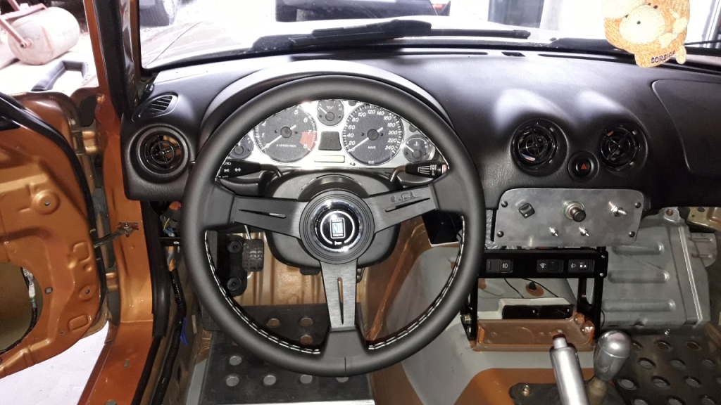

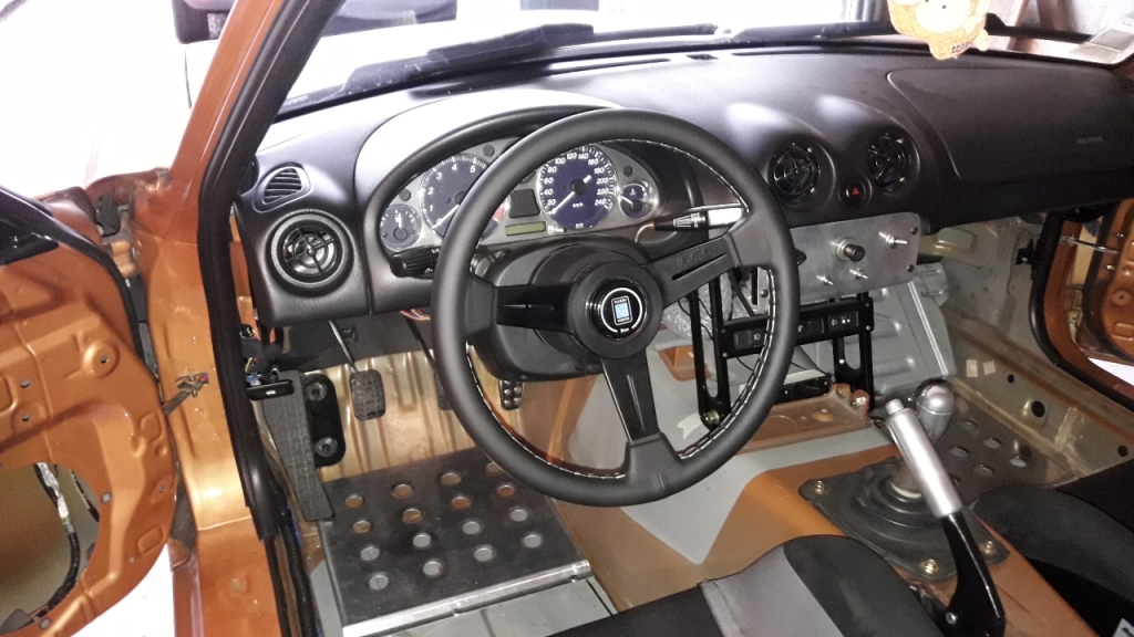

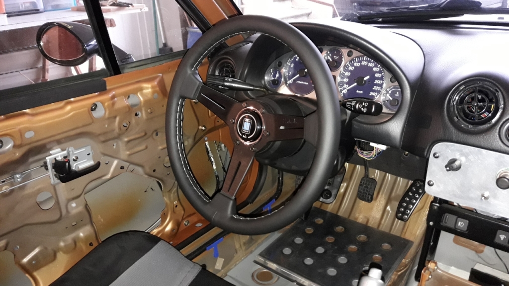

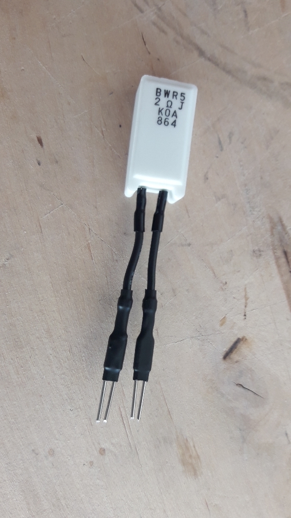

Montage du volant qui ne pose aucun problème, sauf pour la pose du Klaxon qui a un clip très dur à insérer dans le moyeu, je me suis bien battu avec lui :boxe:
Pour info, la résistance pour l'airbag est du 2 ohm.
C'est donc vraiment celui que je voulais, et j'ai fait un test sur route, malgré l'absence de la DA, on ne sent pratiquement pas la différence avec le volant d'origine qui est un peu plus grand, ça reste très maniable même à basse vitesse, c'est donc TOP :oui:

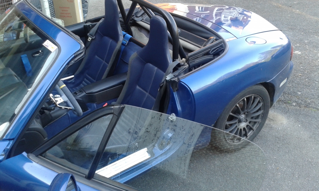

tigriss a écrit :
ah quand même ! une bonne raison pour moi pour me trouver les sièges de lotus élise que je veux depuis un moment :P
En bleu !
