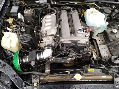

Le plus facile est fait ,j attends toujours le collecteur ensuite action

Étape 2 :Ok

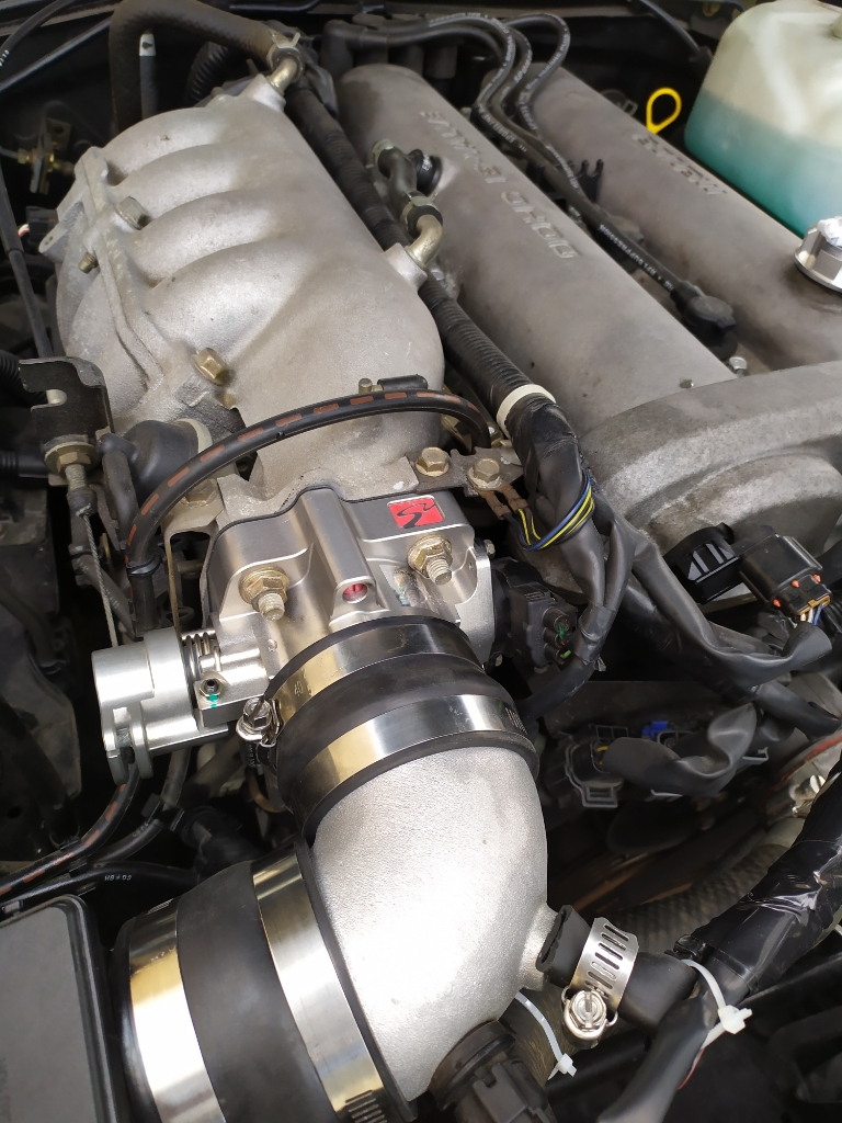

Effet placebo ou pas? Je trouve la voiture plus réactive à bas régime.
 Sujet du message : Re: Upgrade pièces pour ma nb
Message Publié : Lun 27 Jan 2020, 13:11
Message(s) : 7699
vu que cela vire le système progressif d'origine c'est pas étonnant :D

J ai changé seulement le papillon, tout le reste est d origine pour l instant .
Message Publié : Lun 27 Jan 2020, 15:40
Message(s) : 7699
le système progressif est sur le papillon ;)

J ai remonté les deux capteurs sur le skunk.

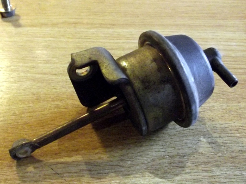

Message Publié : Mer 12 Fév 2020, 18:20
Inscription : Jeu 18 Avr 2019, 20:00
Message(s) : 912
Localisation : Var
Message Publié : Mer 12 Fév 2020, 20:44
Message(s) : 7699

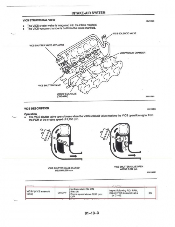

c'est pas cette pièce mais en cherchant il semblerait que les NB n'ai pas de système progressif comme sur les NA8.
normal,
Comme le pap est plus gros, pour un même mouvement de pied tu libère uen plus grande surface de passage de gaz, en gros c'est comme si tu conduisait un poil plus lourd alors que tu conduit pareil.
Petit rappel sur cette modif, une Integra DC2 Type R c'est un peu plus de 200 cv et un pap en 62mm de diamètre, les K20 idem donc à moins 'avoir un moteur capable de débiter pour 200 cv cette modif est superflue :) :geek:
